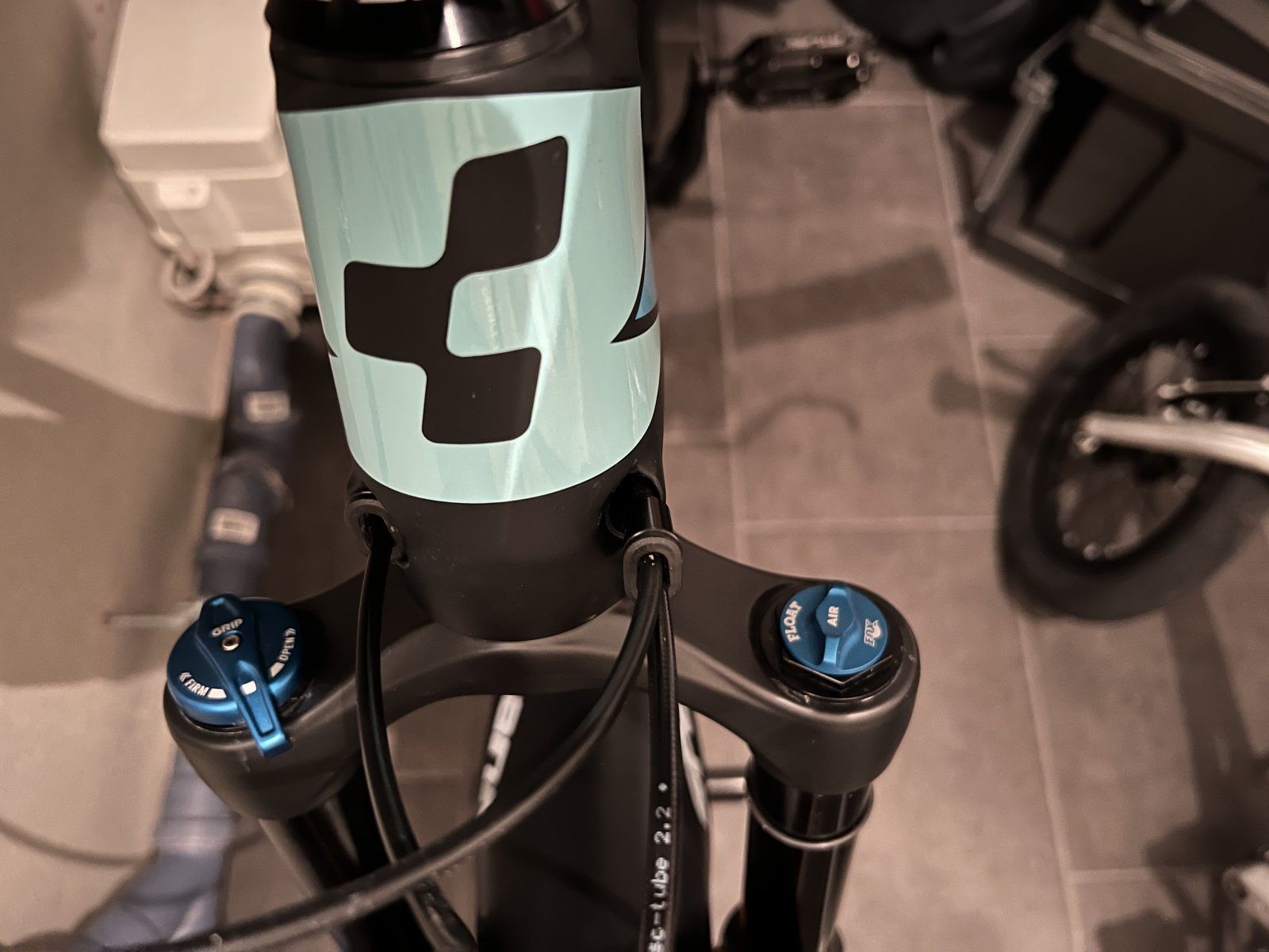

Hi, ich hoffe hier kann mir jemand helfen.
Ich habe das Sting WS140 HPC Race meiner Frau von 2x11 auf 1x12 umgebaut. Dazu hätte ich jetzt noch 2 Fragen.
1. Gibt es etwas um die Löcher im Rahmen in denen die Züge für den Umwerfer gelaufen sind zum verschließen? Oder kann man die so lassen? Und gibt es eine Lösung für die Führungen wo die Kabel vorne in den Rahmen laufen? Die Lösen sich ständig?
2. was habt ihr mit der Aufnehme des Umwerfers gemacht? Gibt es da eine schöne Lösung?
Vielen Dank!

Vielleicht gibt es beim Cube-Händler einen geschlossenen Stopfen? Ansonsten irgendwas in den offenen Führungsstopfen reinstecken und festkleben, zur Not schwarz anmalen.
Die rausrutschenden Führungsteile kann man einfach mit Sekundenkleber auf der Rückseite versehen und wieder reinstecken. Hält.
Schwarzes Panzertape zuschneiden und oben drauf.
Für die Halterung vom Umwerfer gibt es glaube ich Abdeckungen, dann sieht man es weniger.
Für die Umwerferaufnahme gibt es verschiedenste Abdeckungen mit Flaschenöffner. Wenn du aber eh SPD-Pedale fährst, dann hast du da ja schon mindestens zwei Kapselheber. 😁

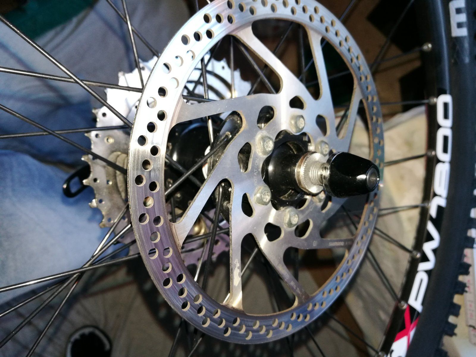

Hallo zusammen,
ich habe mir ein Cube HPC SCR Elite aus 2009 gekauft und bin gerade dabei alles in Top Zustand zu bringen bzw. ist es das auch schon, und ein paar Ersatzteile auf Lager zu legen. Da es bei Shimano gefühlt 1000 verschiedene Sachen gibt bräuchte ich mal ne kurze Meinung ob das so passt wie ich es mir vorstelle.
Derzeit sind RT75 Bremsscheiben verbaut die aber schon auf 1,5mm runter sind.
Ich würde die nun gerne gegen RT76 Scheiben + neue G03A Beläge ersetzen (oder doch was anderes?).
Naben sind DT Swiss 370 mit 6 Loch Aufnahme und Bremssättel die BR-M785.
Passt das so zusammen?
Kasette ist derzeit die CS-HG400-9 (Zähnezahl 11-13-15-17-20-23-26-30-34), und Schaltwerk das RD-M772 mit einer HG-53 Kette und 108 Gliedern. alles noch in Top Zustand... habe trotzdem mal alles zerlegt, gereinigt und den Freilauf (2 Pawl) neu mit Castrol LMX gefettet. Da ich gerne Ersatz liegen habe und die 3x9 Schaltungen sicher aussterben würde ich gerne für später eine CS-M770 Kasette + CN-HG93 Kette 116 Glieder (kann man ja beliebig kürzen oder?) dazu kaufen. Passt oder? Schaltwerk hab ich schon ein neues RD-M772 liegen, aber das alte tut es auch noch sehr gut... nur eine Schaltrolle hat nach meinen Geschmack schon etwas viel Spiel.
Hier mal ein kleiner Überblick der verbauten Komponenten:
Lenker
Bremse: BL-M785B
Schaltung: SL-M770
Gabel: Fox 2009 F80 RL F-Series + SM-RL10
Schaltung Vorne: FD-M770-E
Schaltung Hinten: RD-M772
Kasette: CS-HG400-9 (Zähnezahl 11-13-15-17-20-23-26-30-34)
Kette: HG53
Bremssattel: BR-M785
Bremsscheiben: SM-RT75MA 180mm, SM-RT75 160mmm
Kurbel Garnitur: FC-M770 175mm 44-32-22
Laufradsatz: XPW 1800 auf DT Swiss 445D Felgen und 370 Naben
