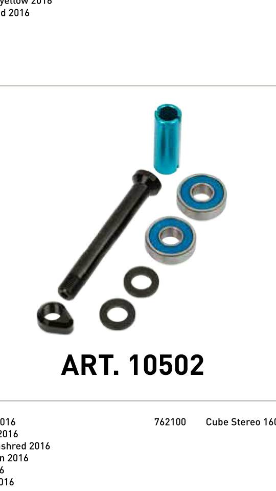

Ist glaube ich beim 2016er nicht der Fall, siehe Bild. Hatte die Vermutung das die schraube am Lagerinnenring gefressen hat, das würde das leichte drehen aber gleichzeitig die nicht axiale verschiebbarkeit erklären [emoji52]Servus.
Bin mal vorsichtig da ich zwei linke Hände habe, alles auseinander aber nicht mehr zusammen bekomme.
Beim Vorgänger, also dem 2015 musst Du auf der anderen Seite kontern, ist keine durchgehende Schraube.
Danach innen mit einem Sechskant kontern, für die andere Seite.

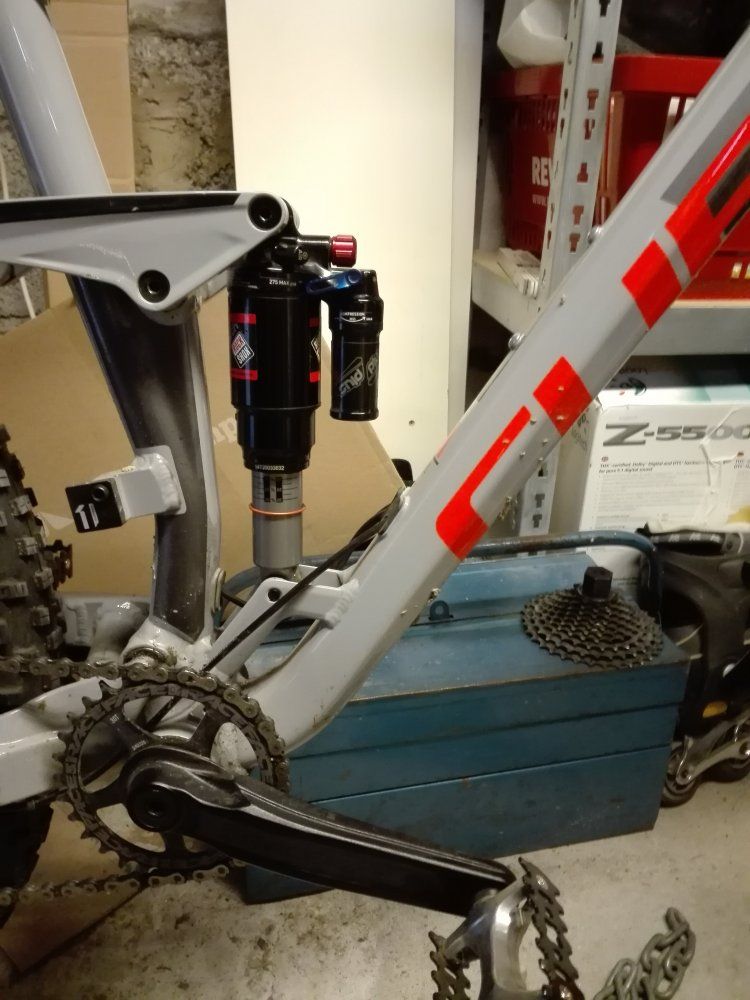

Frage an die technischen Experten
Ich finde keine Angaben zu Kettenlinie an eine Cube Stereo SL aus 2016.
Ich würde gerne auf 1x12 umsteigen bekomme die Schaltung nicht eingestellt
Kette springt nicht auf das kleinste Ritzel
Kann Anschläge, Zugspannung, Umschlingung und weiß noch was alles einstellen und komme nicht weiter.
Verwende RF Next mit ovalem Kettenblatt.
Cube antwortet leider nicht und ich würde gerne weiterkommen
