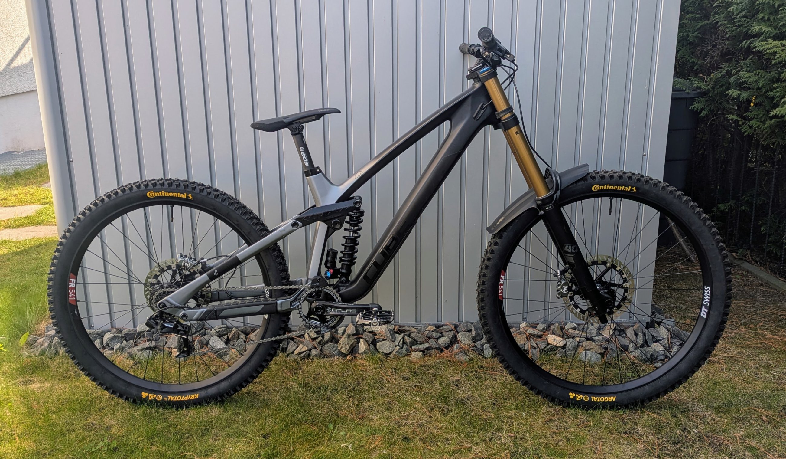

Servus, ich plane, nen Downhiller anzuschaffen.
Folgende Kriterien sind gesetzt:
-Mullet oder 29er
-Alurahmen
-Fahrwerk Dorado/TTX2 (wird nachgerüstet)
Bin dabei auf das Cube Two15 gestoßen. Ist ziemlich günstig zu bekommen aber leider 27er. Dass 27er auf Mullet umzubauen, Murks ist, ist auch klar.
Aber beim Anblick der Gabel habe ich mich gefragt, dass die Gabel ja so ausschaut, als würde die künstlich länger gemacht. Wenn das so ist, würde ne 29er Gabel mit Winkelsteuersatz gut funktionieren.
Hat da jemand Daten dazu?

Da ist es nur oben höher bringt dir also nix.
Wenn du mit M klarkommst momentan gibts die Commencal V4 günstig um 1500 Frameset.
Statt dem Öhlins den Fast DH rein und du hast ein geiles Fahrwerk mit der Dorado.
Die Combi fährt mein Sohn im Rennbetrieb.
Öhlins fährt meine Frau, der Fast ist günstiger und wird auf den rahmen abgestimmt und ich finde den besser als TTX2
Das Commencal hab ich auch gesehen. Sehr geil. Aber darf gerne etwas länger sein als mein Spindrift AL Mix in M. Und das ist das Commencal leider nur hinten. Reach ist quasi gleich
Das Two15 ist kürzer als das Spindrift.
Finde die Idee mit dem Umbau nicht gut. Hab das ganze mal in Bikestats für dich ausgerechnet (29er 200mm Dual Crown und 1,5 Grad Winkelsteuersatz). Ich würde einfach ein Rahmen kaufen, der auf Mullet ausgelegt ist.

Hey Flo,
Ich hab ja mal diese Umlenkung konstruiert damit das Bike Mullet gefahren werden kann ohne die Geometrie zu verpfuschen.
Ich komme allerdings nicht mehr in meinen Account rein daher hier der neue.
Falls du interesse daran hast lass es mich wissen :)
