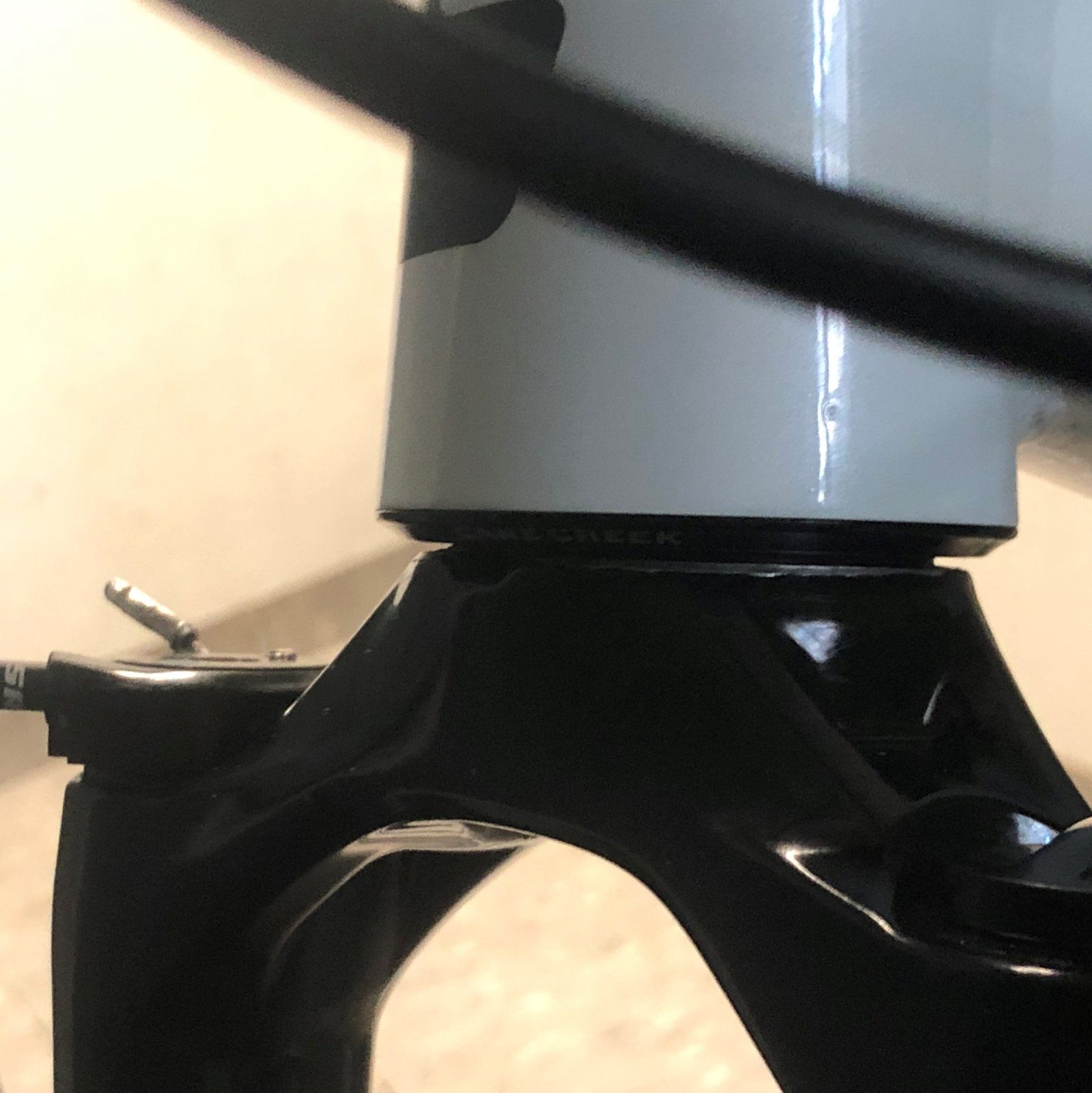

Problem: Ich habe zwei Gabelkonen getestet, der Steuersatz lässt sich nicht einstellen und beim ersten Konus hat die Lagerschale auf der Gabelbrücke geschliffen.

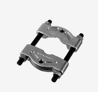

z.B. sowas hier.
damit bekommst (vielleicht wenns passt= den konus von der gabel aber die lagerchale würd ich damit nicht aus dem rahmen holen. dass der rahmen dabei kampfspuren abbekommt, ist zu fast 100% wahrscheinlich. es fehlt eine fase, wo das werkzeug ansetzen kann

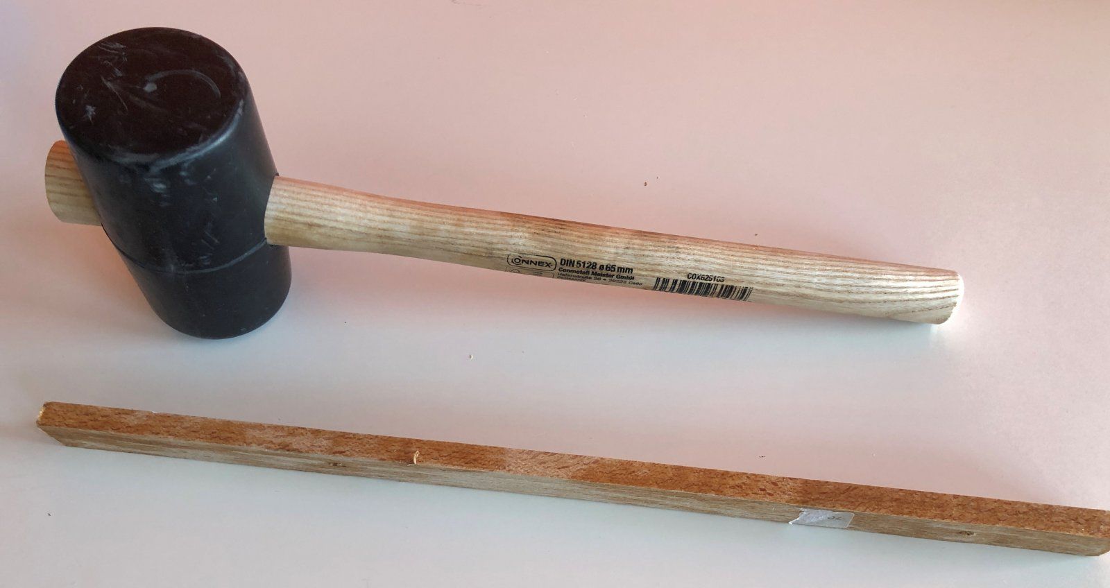

Dann mit einem Gummihammer und vierkant Hartholz immer gleichmäßig mit nicht zu starken/nicht zu schwach Schlägen ringsherum die Schale ausgetrieben.
Die ersten drei, vier Schläge hat sich nichts getan, dann jedoch hat sich der Ton beim "Schlagen" verändert und nach max. 10 Schlägen war die Schale aus dem Rahmen. Oben das selbe ohne Fön. Da reichten ganze fünf Schläge und die Lagerschale war aus dem Rahmen.
Meine Tools.. ;-)
