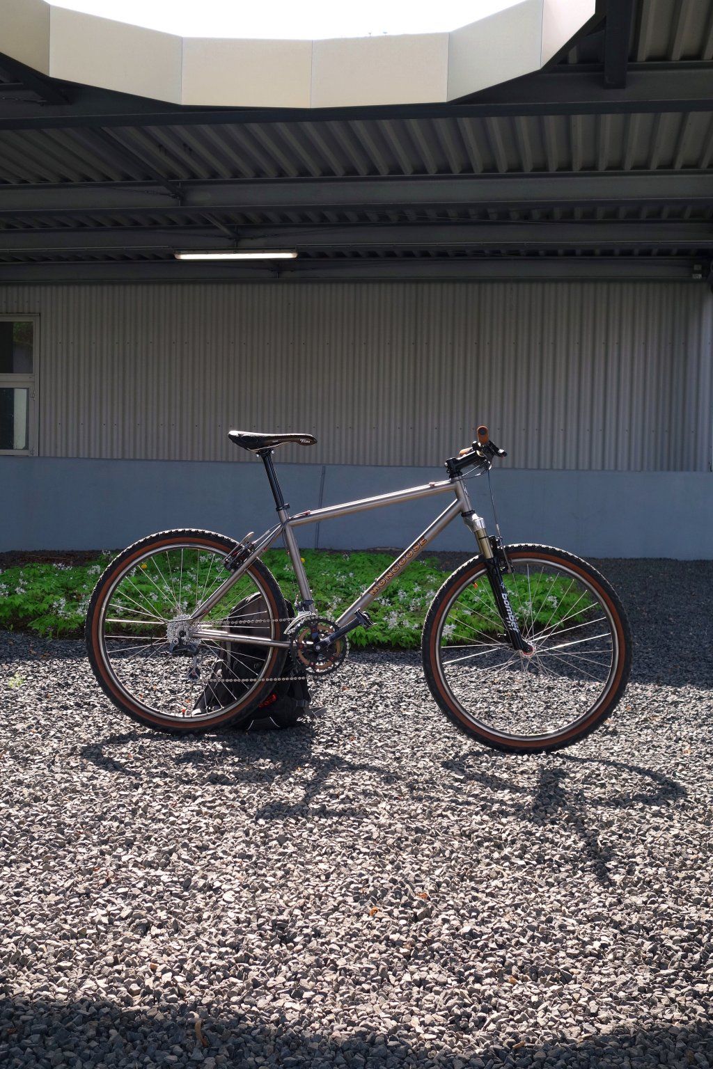

So, hab einmal die Teile vorerst zusammen gebaut...
Hammer, Wahnsinn, wie sich das fährt, das Oberrohr ist gefühlt deutlich kürzer als beim Hammer, ich könnte fast nen etwas längeren nicht soo steilen Vorbau vertragen.
Aber es fährt sich, was soll ich sagen, sportlich komfortabel, mit nem Hang zum schnaell fahren wollen und auch können.
Das Bremsen Setup hatte mir bis jetzt nicht sooo gefallen, muss aber sagen mit den Felgen bremst es sich hervorragend, wills nicht mehr missen.
Leider habe ich vergessen mein Licht Dings abzubauen...Damn!
Lieblings Ansicht
Von bisserl mehr Vorne
Von der Seite
Ne Totale von der Seite muss schon sein...
Ich werde weiter berichten, aber auf jeden Fall ist eine neue Liebe entflammt!
