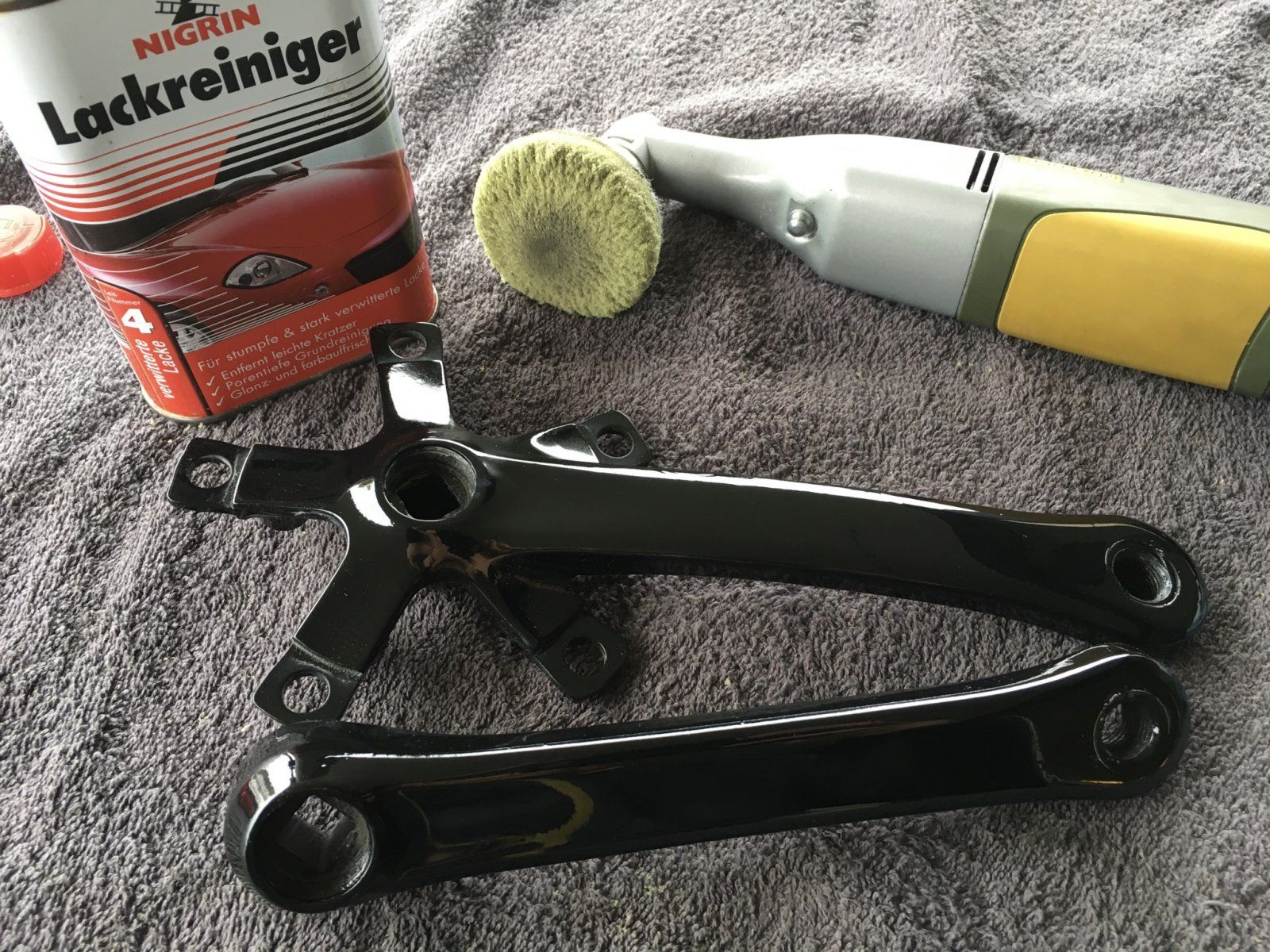

...die Kurbeln für das A2B sind aufgearbeitet und zeigen wieder Spiegelglanz:

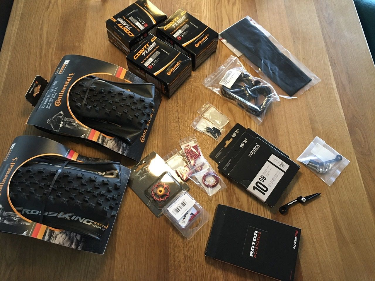

Und es ist das nächste Paket mit Teilen für beide Räder ist eingetroffen...

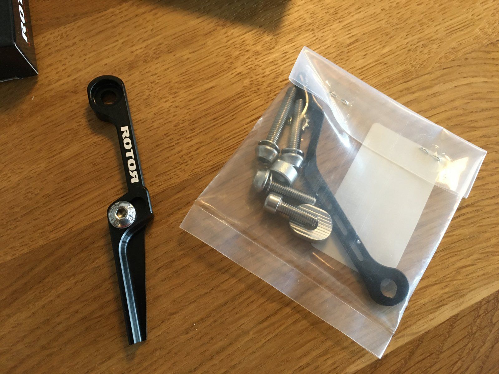

Dabei sind auch zwei Kettenfänger, die ich versuche sauber am Umwerfer zu befestigen... ? mal schauen ob das klappt!
So, mal schnell was gebastelt heute Abend. Hatte ca. eine Stunde gedauert und ist eine ganz unauffällige Veränderung. Ich mag solche kleinen Details und Basteleien ja sehr... ?
Der Chain-Catcher von Rotor passt nicht und geht wieder zurück. Aber der andere, billige hatte Potential an mein Rad zu wandern...

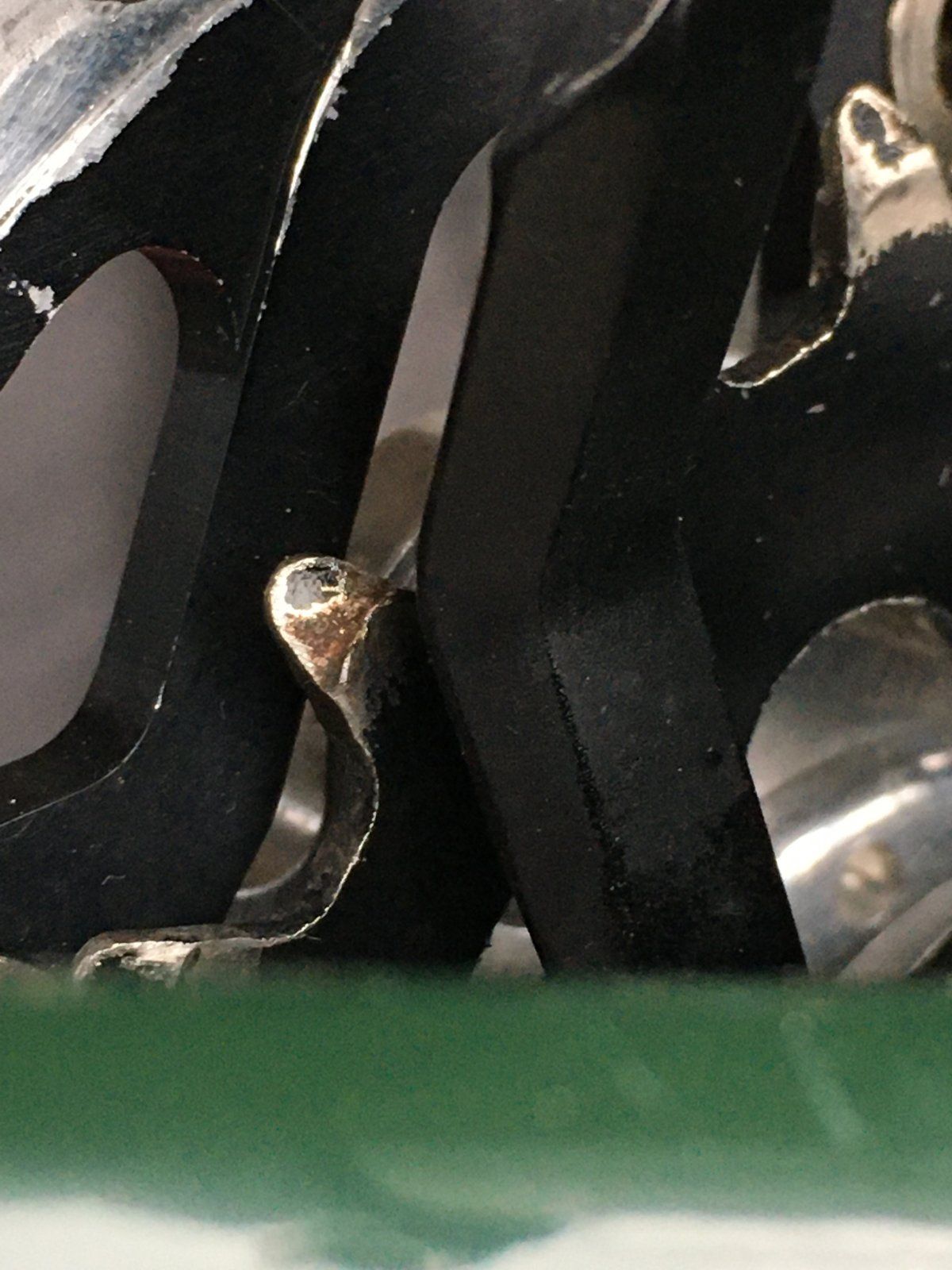

Hier mal ne andere Perspektive. Der Knick ist genau auf Höhe des Zahnes...
Für mich als Laien sieht das gut aus. Denkst du echt der Knick muss noch höher?
Ganz klein bisschen Verstellmöglichkeit habe ich sogar noch im originalen Langloch. So ca. 3mm sollten da noch Luft sein...
Falls das dann nicht reicht, mache ich das Langloch einfach noch ein bisschen länger. Da ist ja noch viel Reserve im rot markierten Bereich.

Blau eingezeichnet ist die "übergesprungene" Kette, die auf der schrägen Ebene zurück zum kleinen Kettenblatt geführt wird. Rot markiert ist das Zahnrad im Bereich des ChainCatcher. Ich denke die Position sollte jetzt theoretisch ganz gut passen, die Kette schön von oben auf das Kettenblatt fallen.
In dieser Perspektive sieht man den Zahn des kleinen Kettenblatts und auch den Knick im ChainCatcher.

So aus dem Bauch raus hätte ich gemeint, dass der Knick etwas über die Zähne des kleinen Blattes gehört.

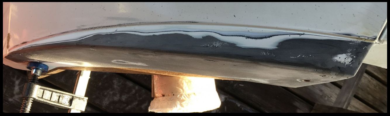

Habe jetzt den Rahmen vom A2B fertig gemacht und wollte euch gerne ein paar Vorher/Nachher - Fotos zeigen. Und da ich auch schon Fragen zu meiner Technik bekommen habe, das dann gerne auch ganz kurz mal erklären...
Vorher:
Am Beispiel der linken Kettenstrebe sieht man mehrere Kratzer im Klarlack und Abplatzungen bis tief in die Grundierung:
Nachher:
Wie man sieht, ist die Reparatur nicht perfekt, aber für den getriebenen Aufwand ist es ganz ok und ich bin zufrieden. Man erkennt schon, dass die angemischte Farbe nicht ganz genau stimmt und manchmal auch ein klein bisschen Schmutz mit im neuen Lack ist, bzw. Schmutz im Loch war. Wenn man das vorher ordentlicher sauber macht, wird das Resultat noch besser.
Ich hatte aber keine Lust darauf mit Mikroskop, Pinzette und Alkohol die Löcher komplett sauber zu machen...
Generell ist das Rot aber schon echt ein schöner Lack! Und nach der Politur umso mehr...
Und wenn sich dann beim Alpenglühen, die Sonne im Lack spiegelt... ?

Vorher:
Mann sieht hier eine relativ große Lackabplatzung und ein paar kleine Kratzer im Klarlack. Ein Kratzer ist senkrecht und einer ist horizontal...
Nachher:
Die ausgebesserte Farbe wird also zuerst mit dem 600er angeschliffen, bis man fast den originalen Klarlack erreicht hat. Ab dann arbeite ich mit der 1000er Seite, bis ich eine gleichmäßige Oberfläche erziele und der Klarlack ganz leicht angeschliffen ist.
Wie man sieht, sind auch die kleinen Kratzer im Klarlack verschwunden - ANSCHEINEND.
Und danach kommt dann die Poliermaschine und ein Lackreiniger zum Einsatz. Ein Lackreiniger ist eine relativ scharfe Politur, die gut Material abtragen kann. Allerdings muß man damit auch vorsichtig umgehen, denn sonst marschiert man auch schnell durch den Klarlack und den Buntlack durch bis auf die Grundierung...
Wie man sieht, ist die Reparatur relativ gut gelungen. Die Farbe stimmt recht gut, links schimmert etwas die Grundierung durch. Es kann daran liegen, dass ich den Lack nicht ganz homogen angemischt habe.
Ich sehe gerade, dass auf dem Foto der untere, horizontale Kratzer im Klarlack doch noch zu sehen ist. Ich werde die Stelle also noch einmal ganz leicht schleifen und dann noch einmal polieren müssen.
EDIT: für eine perfekte Reparatur bräuchte man die passende Grundierung, den richtigen Buntlack und einen Klarlack. Dann eine Lupe, Pinzette, Alkohol und mehrere Haarpinsel. Zuerst würde man dann das Loch von jeglicher Verunreinigung befreien. Dann, wenn nötig, eine sehr dünnflüssige Grundierung ins Loch einbringen. Achtung! Nach jeder Schicht muss alles sehr gut Trocknen! Als nächstes bringt man mit einem anderen Haarpinsel etwas Buntlack in die Tiefe des Lochs. Ist das dann getrocknet, füllt man das restliche Loch mit Klarlack auf. Wenn das dann alles ausgetrocknet ist, fängt man mit dem Schleifen an, trägt aber eben nur den überstehenden neuen Klarlack ab. Das ist aber echt aufwändig und das macht man vielleicht bei einem hochwertigen Auto mit unschönen Steinschlägen. Wenn man es richtig macht, ist von der Beschädigung später gar nichts mehr zu sehen und der restliche Lack ist original. Das ist bei Auto teilweise sehr wichtig... ?

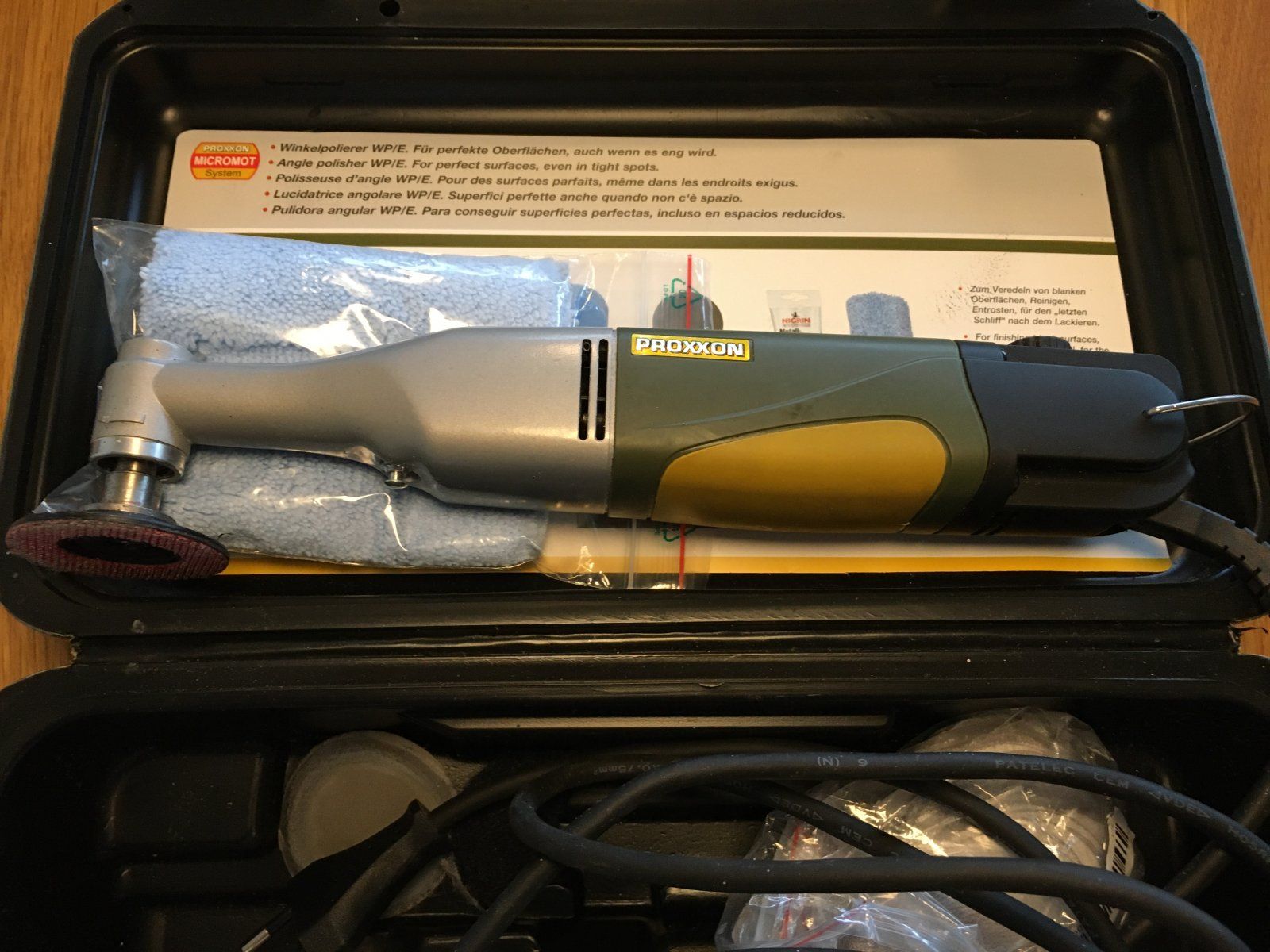

Weil ich dazu schon per PM gefragt wurde: Ich verwende für solch kleine Arbeiten einen Proxxon WP/E Winkelschleifer mit variabler Drehzahlregelung. Die Maschine ist klein genug für so einen Rahmen, hat andererseits aber ganz gut Leistung, um auch mit etwas Druck arbeiten zu können. Man bekommt die Maschine für ~100€. Ich verwende diese gerne zusammen mit meinen großen Maschinen an meinen Autos, wenn es dort ans Detailing geht. Die Maschine kann man auch gut zum Schleifen verwenden, denn es gibt passende Pads mit Klett auf der Rückseite.

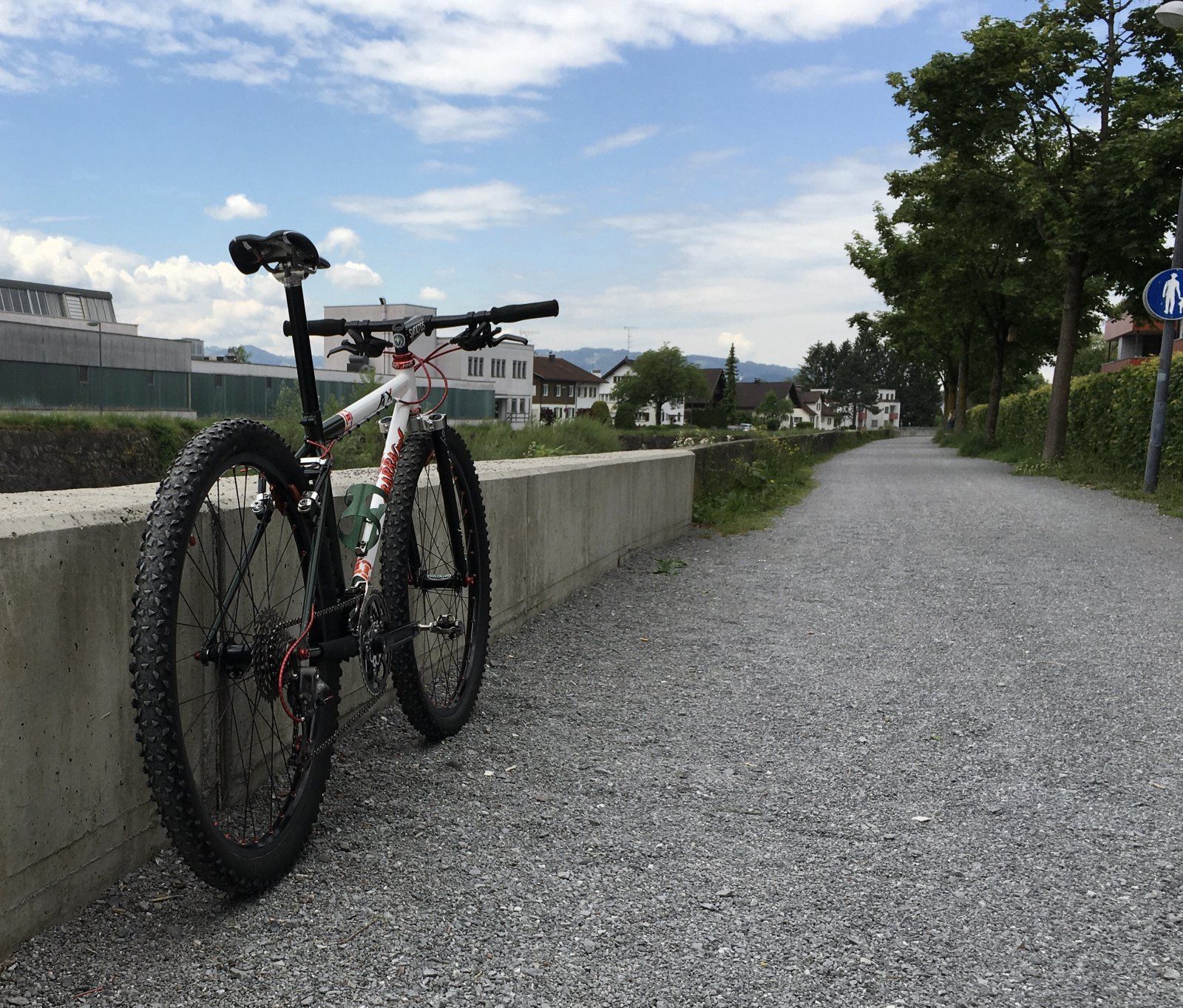

Und so sieht das A2B aktuell aus:
Die alten Kurbeln sind frisch aufgearbeitet, die alte Schaltung und der alte Umwerfer, beides XT, etwas aufpoliert.
Die Sattelstütze ist neu und ganz schlicht schwarz und absichtlich ohne jeglichen Schriftzug.
Als Vorbau werde ich den schwarzen Ringle verwenden, den ihr schon gesehen habt. Als Gabel soll die originale weiße Gabel verwendet werden, wenn ich die wiederfinde. ?
Aktuell fehlt mir aber noch ein schwarzer Lenker und ich überlege auch noch, was für einen Steuerkopf ich verbauen werde. Entweder bleibt der alte Mavic dran, oder ich besorge mit einen roten Tange, um vorne einen kleinen Farbakzent zu setzen.
Und dann kommt natürlich noch die berühmte Frage zum Flaschenhalter. Es stehen zwei rote und zwei schwarze H2O zur Auswahl. Ich könnte das ja auswürfeln... ?

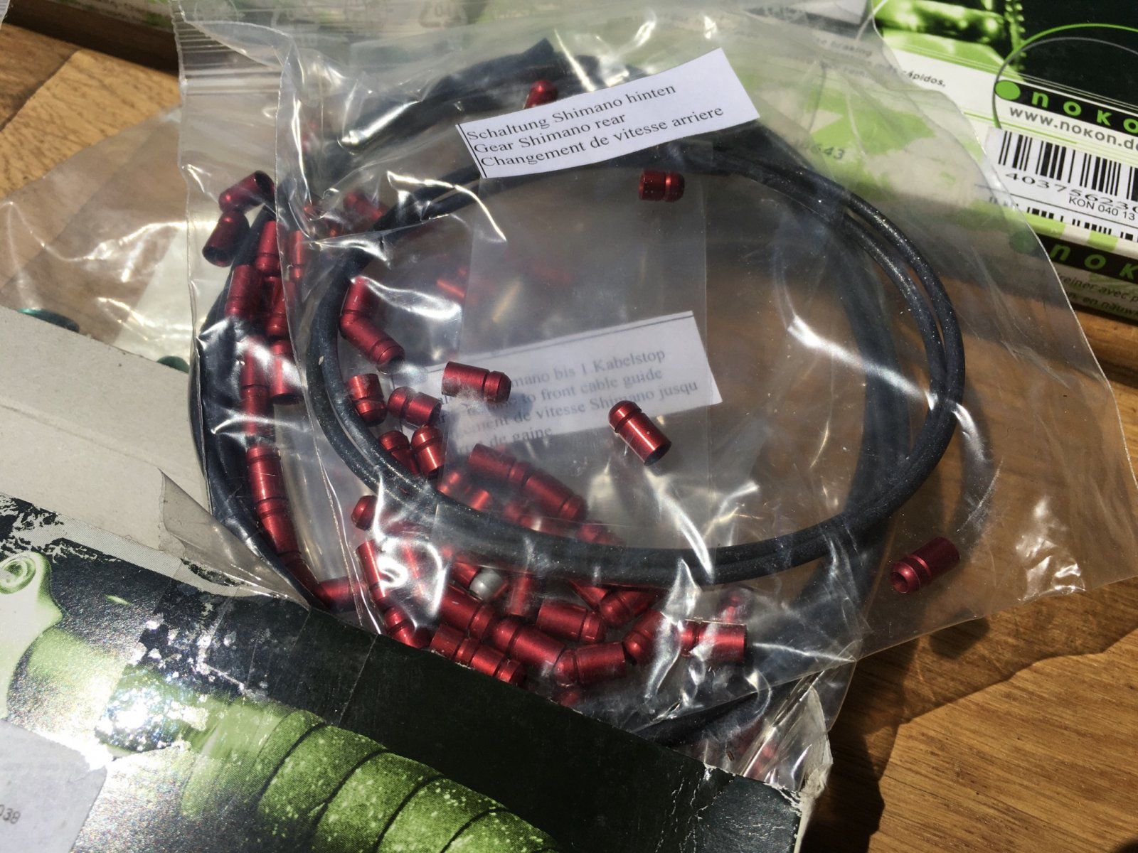

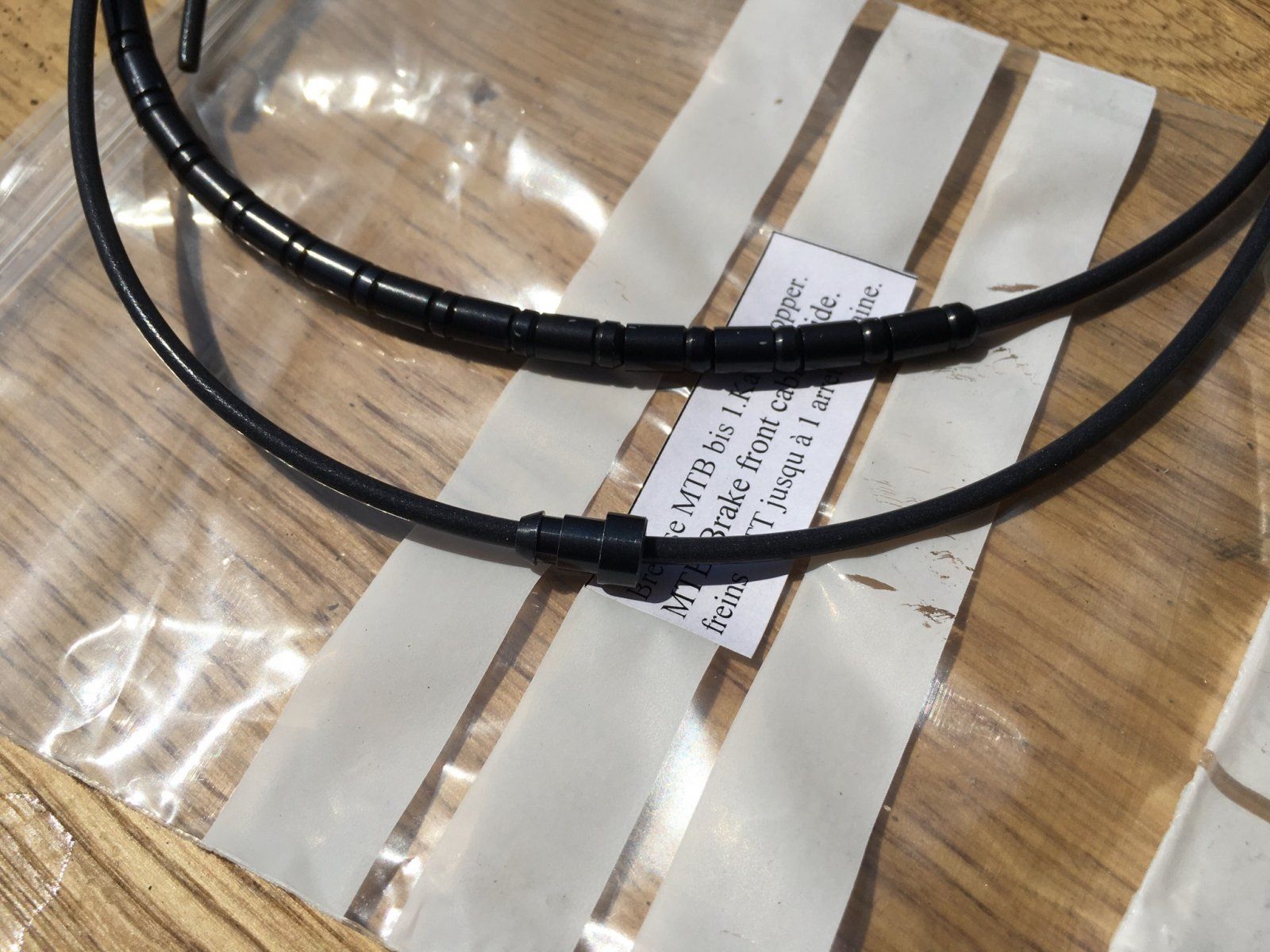

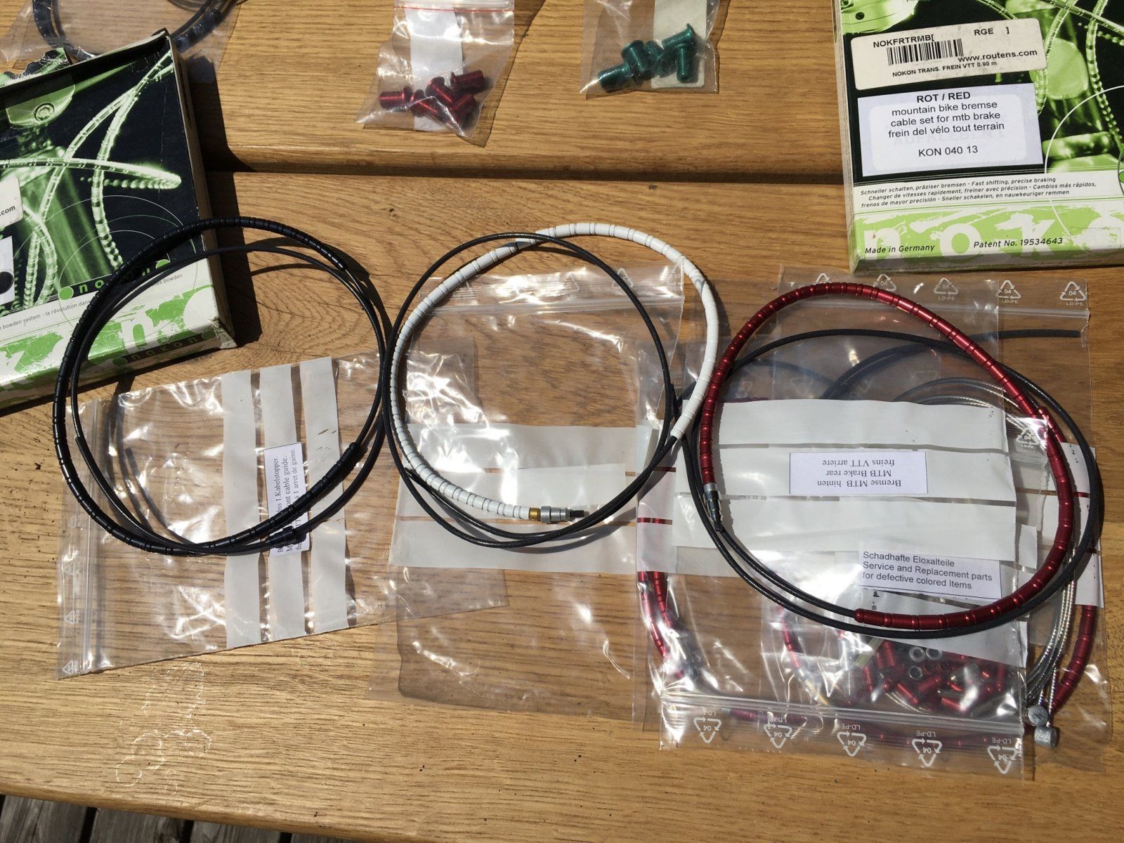

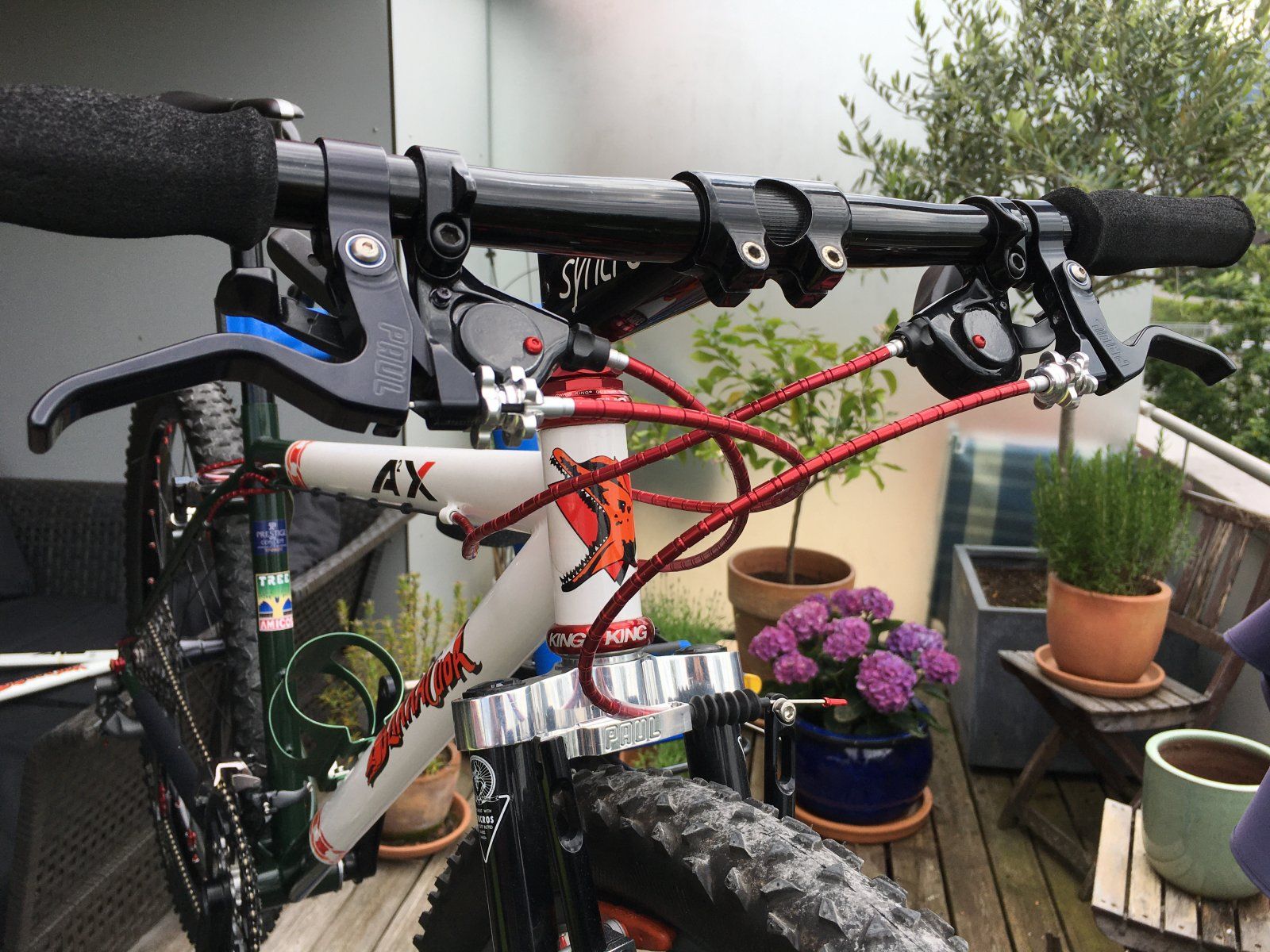

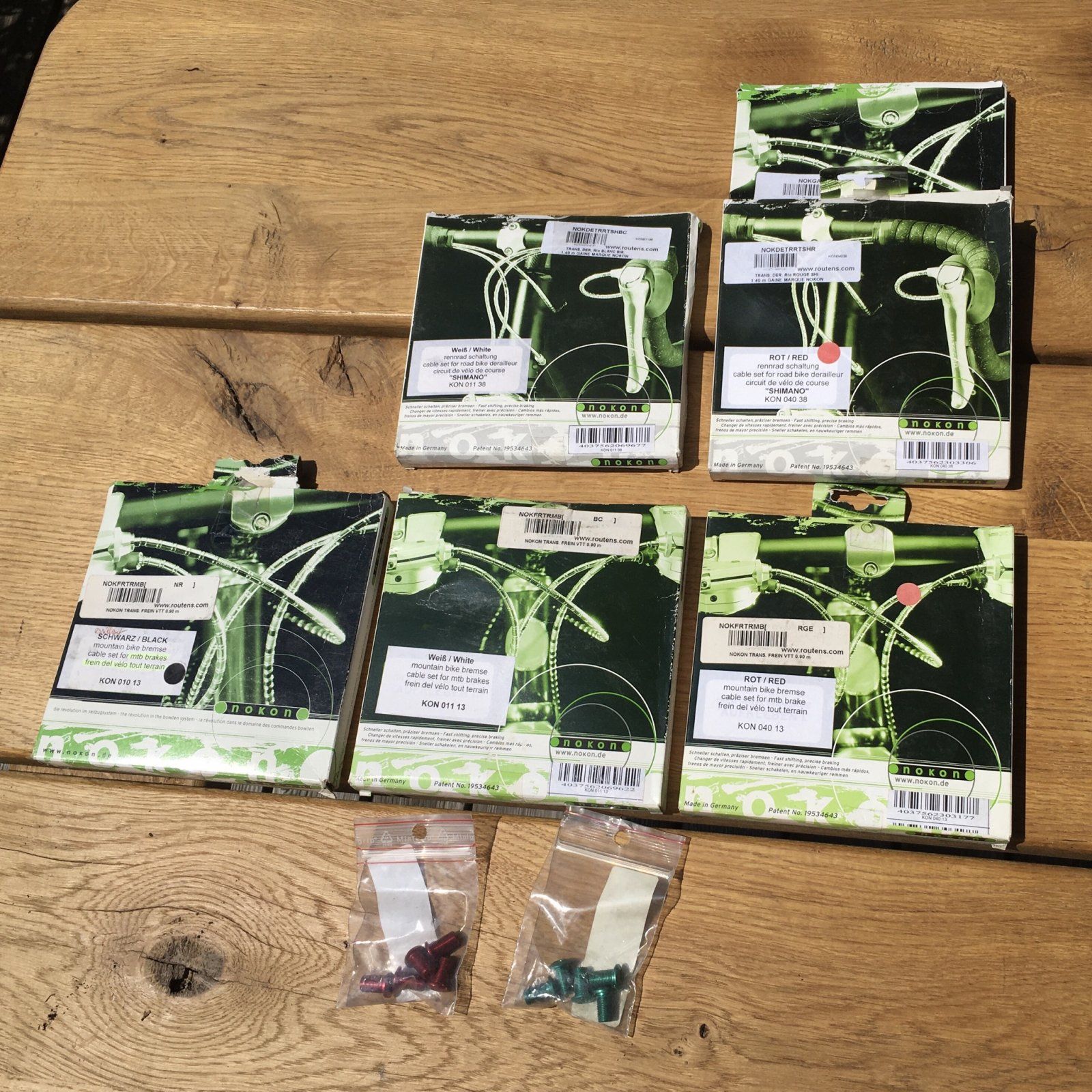

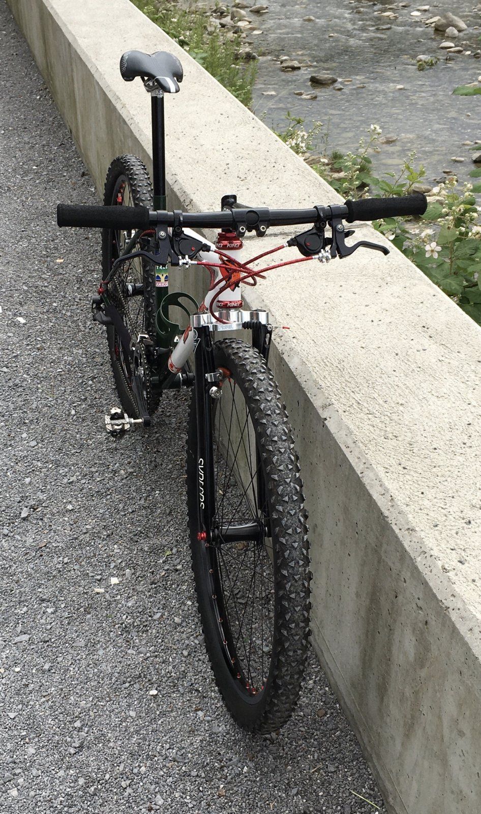

Habe mich mal für komplett rote Nokons entschieden, nachdem mir die weißen am grünen Rahmen nicht gut gefallen wollten...
Auch die Bremszüge sind ganz gut geworden. Nokons bis runter an die Bremse ist die beste Lösung. Hinten braucht man aber unbedingt die kurzen Nokons, damit es gut aussieht. Die Abstützung an der kleinen Öse funktioniert auch gut. Um den Rahmen zu schützen, habe ich dann noch zwei Unterlegscheiben aus Kunststoff dazwischen gepackt...
....müssen die Hebel von Paule so offen stehen ?
Das ist mir auch als erstes aufgefallen. :D
Ich weiß natürlich warum Du das so gemacht hast, optisch ansprechend ist das aber nicht.
Wenn ich neue Bremshebel bekomme, fliegen die Griffweiteneinstellschrauben bei mir immer als erstes raus.
Hat bisher auch ohne gut gepasst, da meine Hebel alle eher zierlich bauen.
Die kurzen Nokon-Perlen an der hinteren V-Brake machen sich ausgezeichnet! :daumen:

Zu den Pauls: natürlich müssen die nicht so eingestellt sein. Also es gibt keinen technisch zwingenden Grund für diese Einstellung. Fürs Foto hätte ich die also auch offen lassen können. Habe aber nicht geahnt, dass diese Einstellung ein Bewertungskriterium für euch ist. ?
Die Bremse ist so stark, dass ich mit einem Finger bremsen und das Vorderrad problemlos blockieren kann. ? Schon genial diese Bremse! Die Hebel sind passend auf meine Finger eingestellt, wobei die ganz offene Einstellung auch ginge. Ich brauche nur den dann vorhandenen zusätzlichen Weg bis zum Lenker nicht und habe deswegen den Weg der Hebel entsprechend verkürzt...
