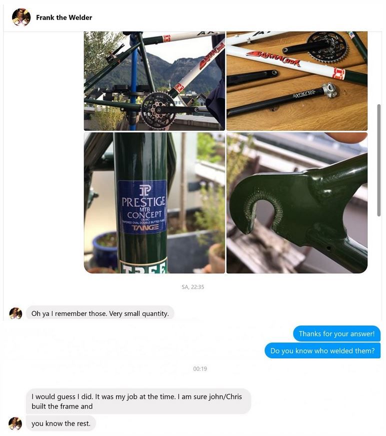

Am Wochenende hatte ich einen kurzen Austausch mit Frank the Welder himself.
Er konnte sich an die grünen Rahmen von Barracuda erinnern und hat mir bestätigt, dass er diese Rahmen höchstselbst geschweißt hat. Gleichlautende Informationen aus anderen Foren (http://www.barracudabicycles.com/) sind somit korrekt.

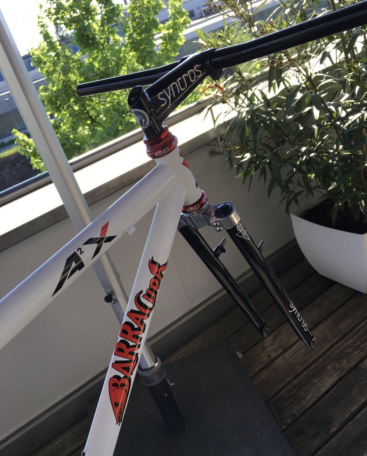

Den Nachmittag habe ich dann handwerklich verbracht. Ein bisschen Holzschleifarbeiten, aber auch ein bisschen am Radl gewerkelt...
Anbei ein paar (schöne) Fotos für euch:

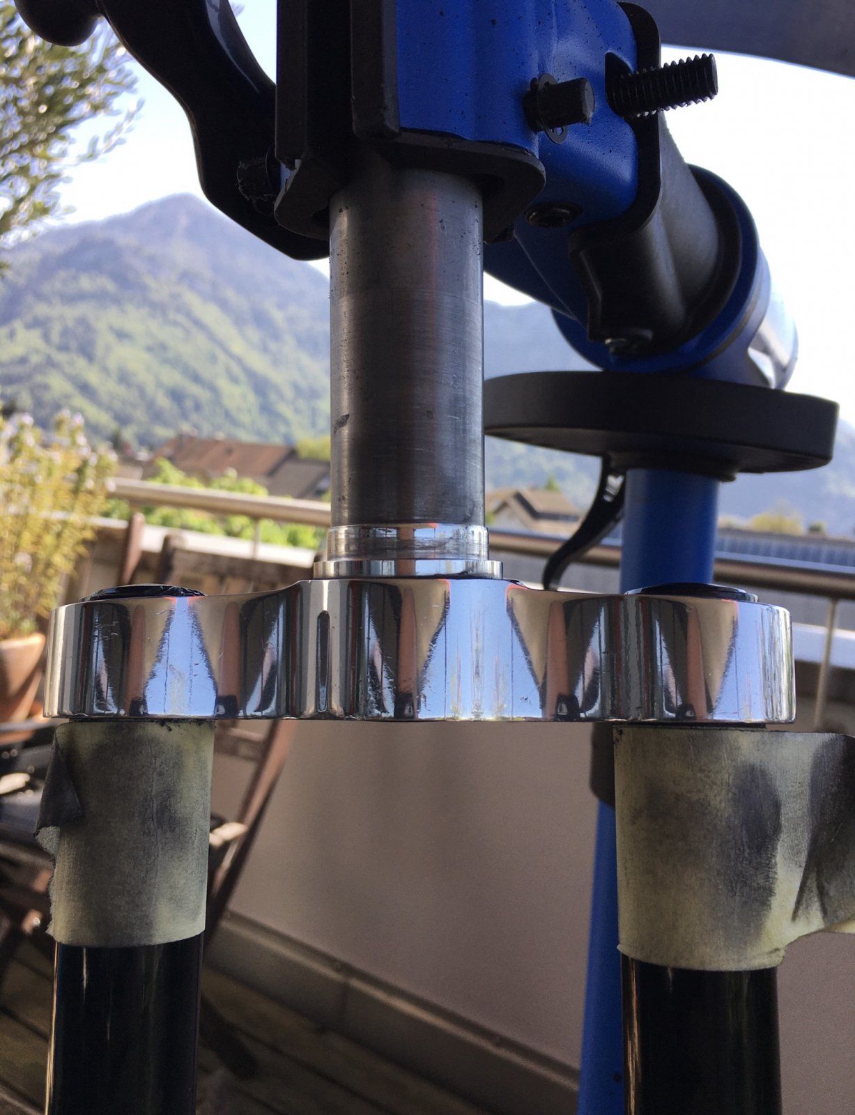

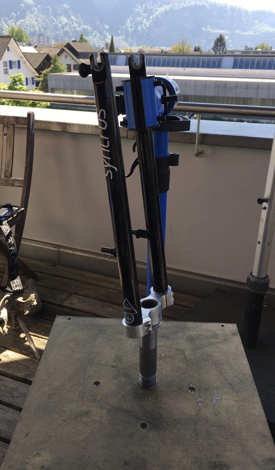

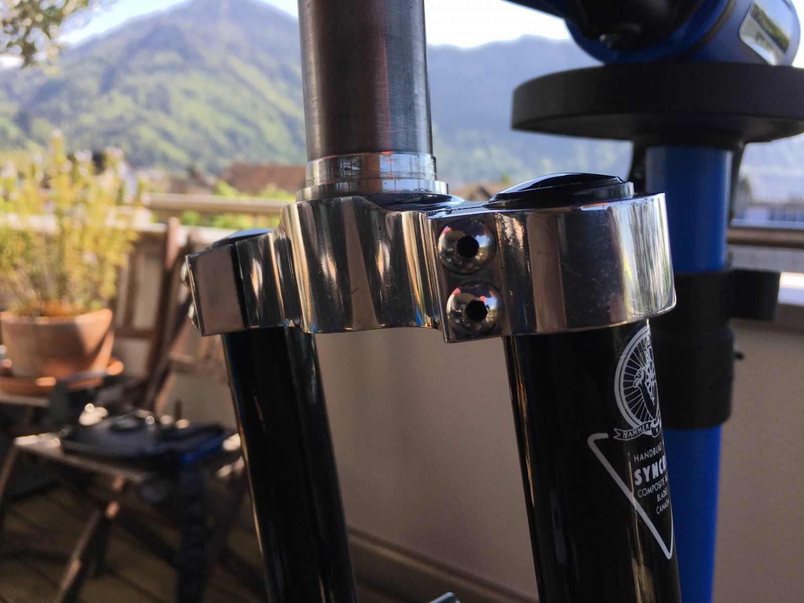

Zuerst das alte Barracuda ein bisschen gestripped, um die Gabel, den Vorbau und den Lenker auszubauen. Dann ging es daran die alten Teile ein bisschen auf Vordermann zu bringen und die Gabel an den neuen Steuersatz anzupassen.
Vor vielen Jahren habe ich die Syncros-Gabel selbst verbaut und heute musste der Mavic-Konus wieder runter. Er hat sich nicht gewehrt und es hat nur ne „Minute“ gedauert...

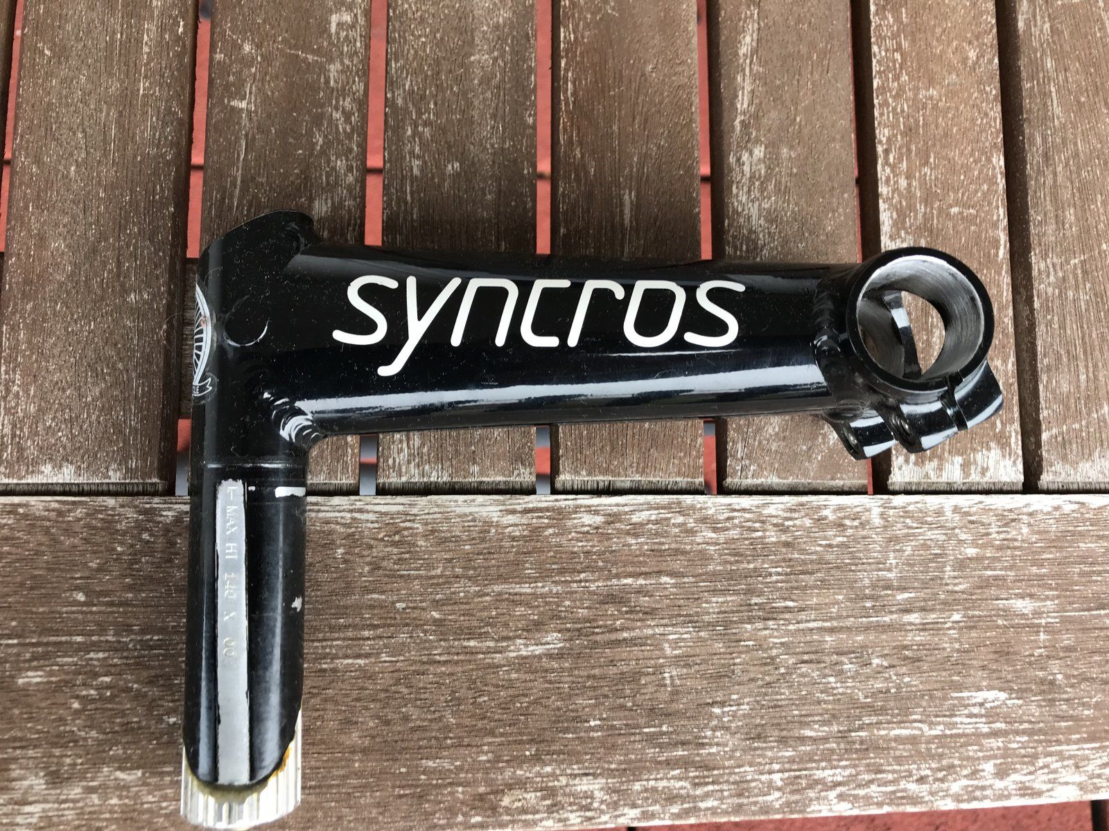

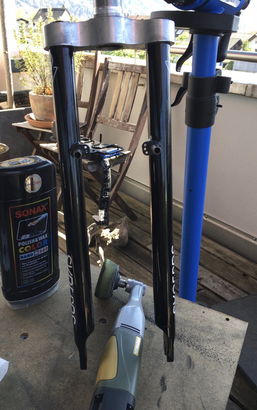

Danach habe ich die Gabel ein bisschen aufgehübscht. Der Lack bekam eine ganz leichte Politur + Wachs und das Aluminium eine Autosol-Behandlung.
Dann das Einpresswerkzeug vom anderen Hobby zweckentfremdet...

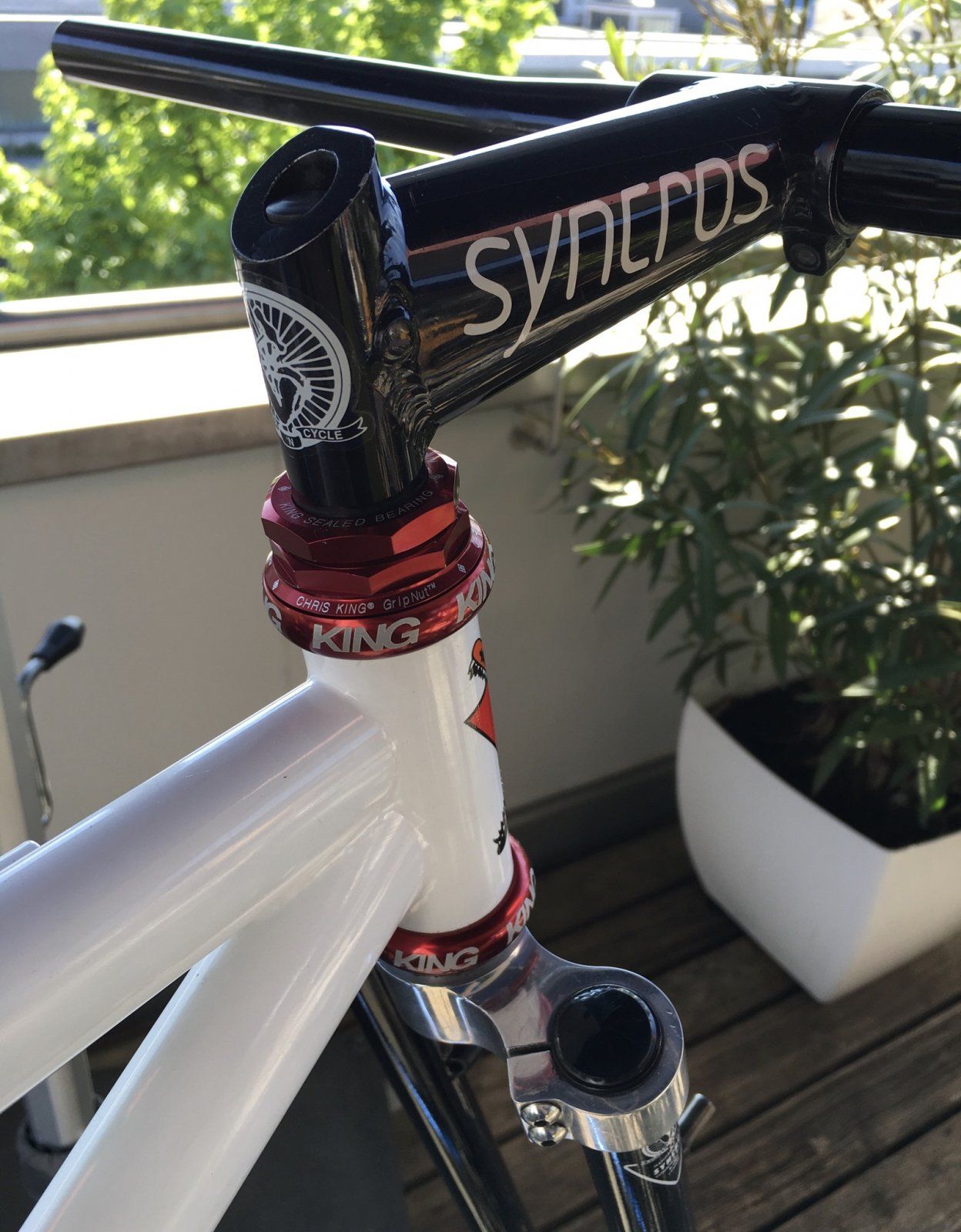

Und dann den frisch polierten Vorbau und den Lenker montiert...
...das war es für heute...
Schön aufbereitet die Teile, kann man so machen! :daumen:
Beim King hoffe ich, dass es im Gesamtbild zum Schluss passt, da bin ich mir nicht sicher. Die Anbauteile hören sich ansonsten einwandfrei an und das sind echt gute Schweißarbeiten und ein toller Rohrsatz.
Die Decals machen auch ne gute Figur, die sehen klasse aus.

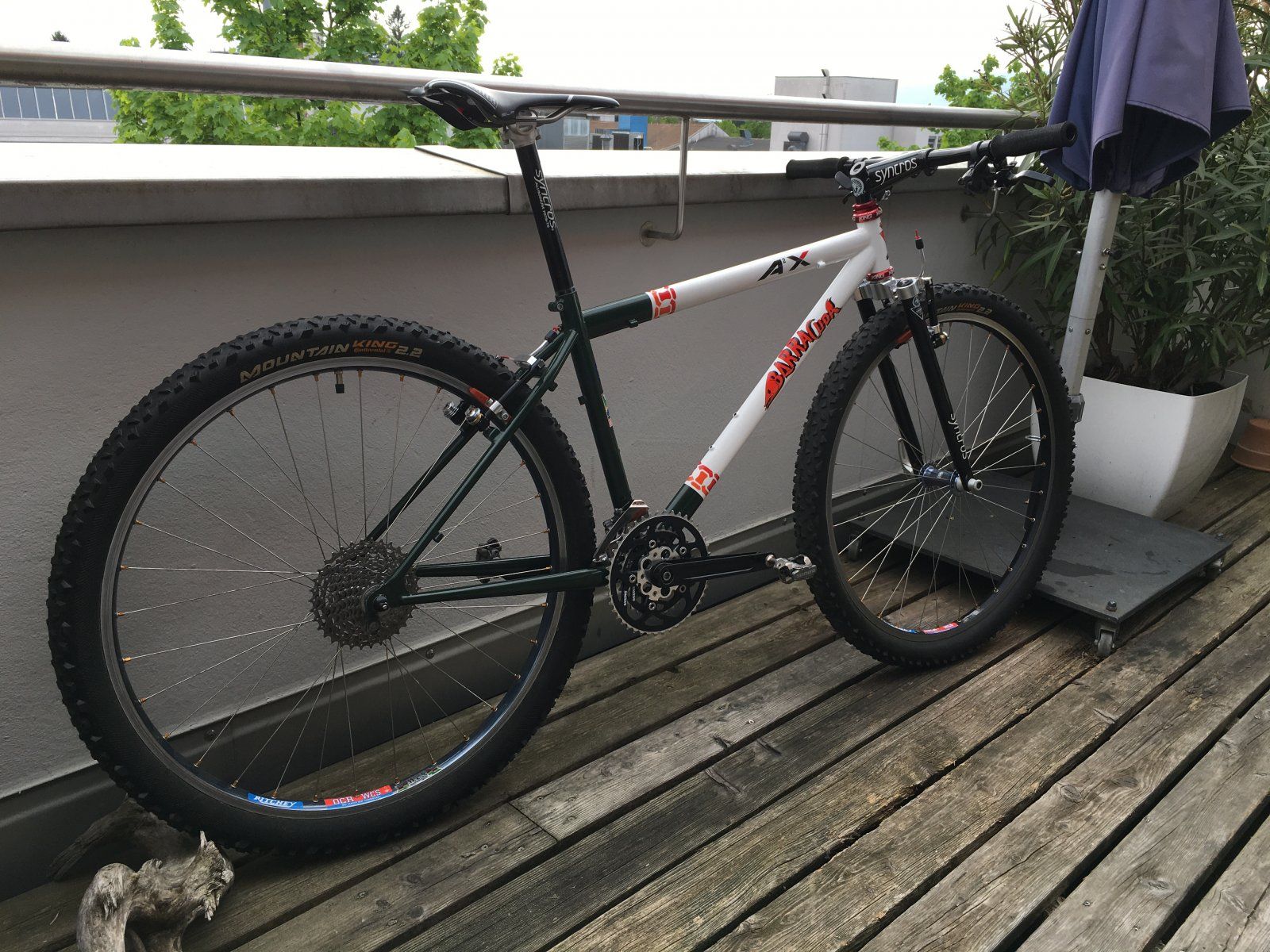

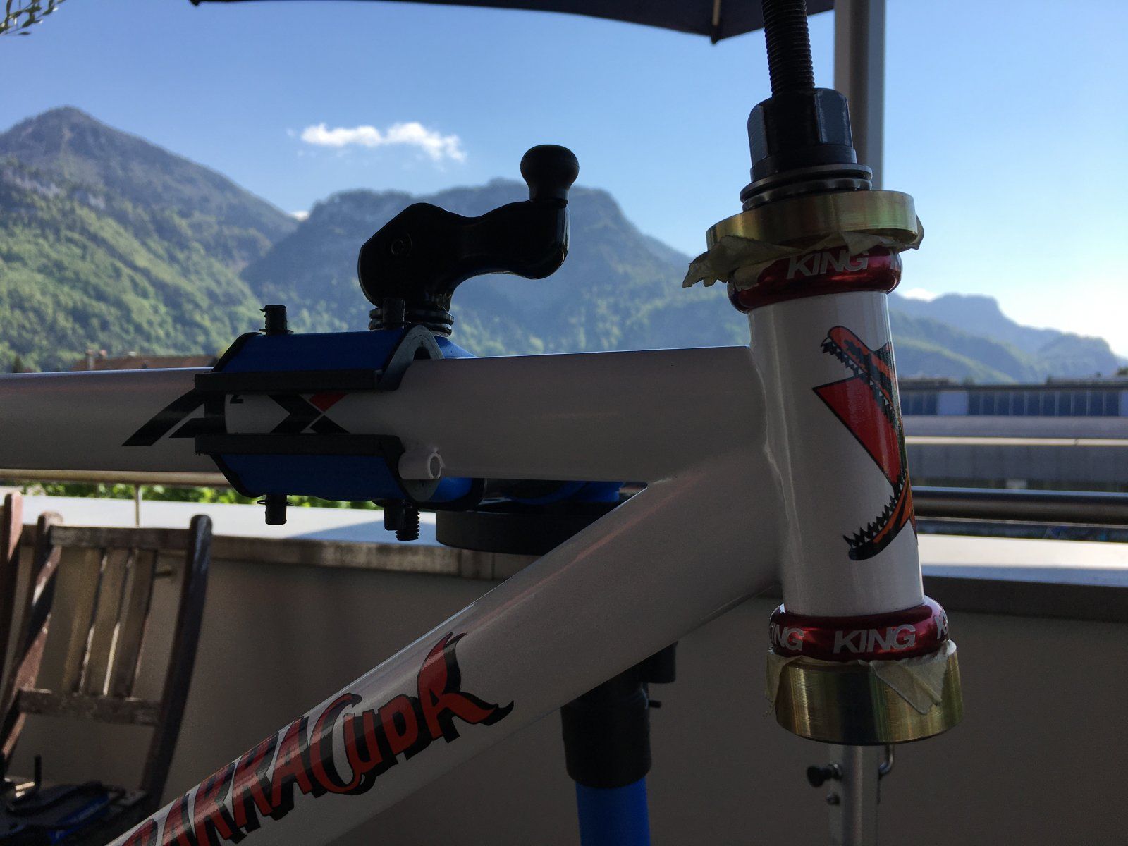

Und so sieht das ganze dann am Rahmen aus. Hinweis: Neben dem falschen LRS ist auf den Fotos auch der falsche Sattel drauf. Der richtige Sattel ist aktuell noch auf dem Postweg und so ganz ohne Sattel sieht es auf den Fotos nicht ganz so schön aus... ;-)
Mein aktuelles Zwischenfazit:
Ich bin sehr froh, dass ich den roten Steuersatz gewählt habe, weil der prima mit den Decals harmoniert.
Man muß ja auch beachten, dass der vorgesehene LRS, wie schon erwähnt, seeeeehr dunkel sein wird. Auch sind die meisten anderen Anbauteile schwarz/silber. Die Sattelstütze, die Motolites, die Love Levers und die I-Beam folgen diesem Schema. Auf dem Foto kommt das vielleicht anders rüber, aber ein paar kleine farbige Akzente sind bei dem Rad gar nicht verkehrt. Am Rahmen findet sich bei Barracuda ja auch immer etwas Farbe.
Ein schwarzer Steuersatz würde dem Rad sicherlich sehr gut stehen! Aber dieser würde bei den ganzen anderen Anbauteilen einfach untergehen. Das Phänomen sieht man zum Beispiel bei den Motolite an der Gabel. Diese sind auf den Fotos und auch in der Realität fast nicht sichtbar.
Aus diesem Grund werde ich jetzt mal anfangen die diversen Schrauben des Radls nachzumessen und dann einige davon rot eloxiert zu besorgen.
Auch werde ich rot eloxierte Schnellspanner brauchen. ;-) Vermutlich werden das ein paar Tune. Mal schauen was mir so über den Weg läuft...
Bei den Nokon, wenn die dann mal versendet werden, habe ich mir ja die Wahl gelassen zwischen schwarz, rot und weiß. Ich kann mir gut vorstellen, dass eine Mischung aus (einfarbig) roten und weißen Hüllen dem Radl ziemlich gut stehen würden. Aktuelle Idee: Die Hüllen für die Bremse werden rot und die Hüllen für die Schaltung werden am hinteren Rahmendreieck weiß und vorne auch weiß oder vielleicht auch schwarz. Natürlich ist das nur eine erste Idee und noch nicht final. Die Umsetzung findet ja leider erst Anfang/Mitte Mai statt, weil der Händler in Frankreich vorher nicht versendet.
Das gute daran ist, dass ich in der Zwischenzeit noch viele dumme Ideen entwickeln kann. 8-)

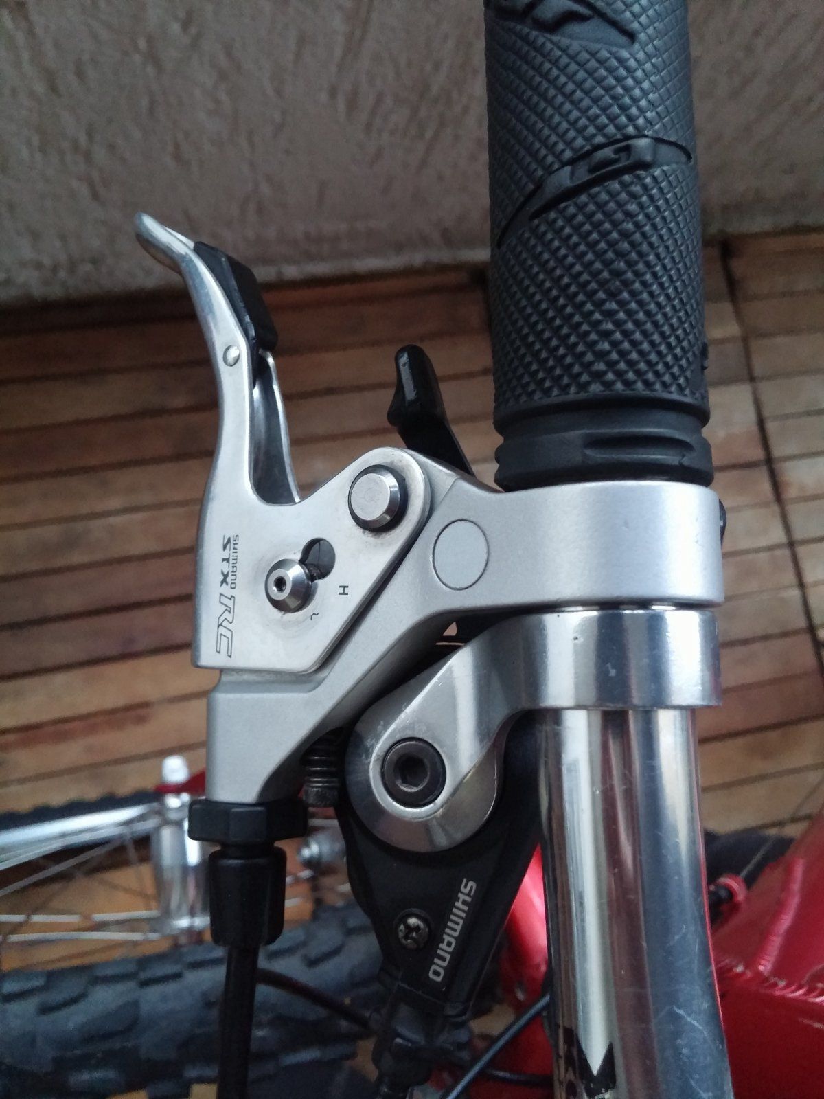

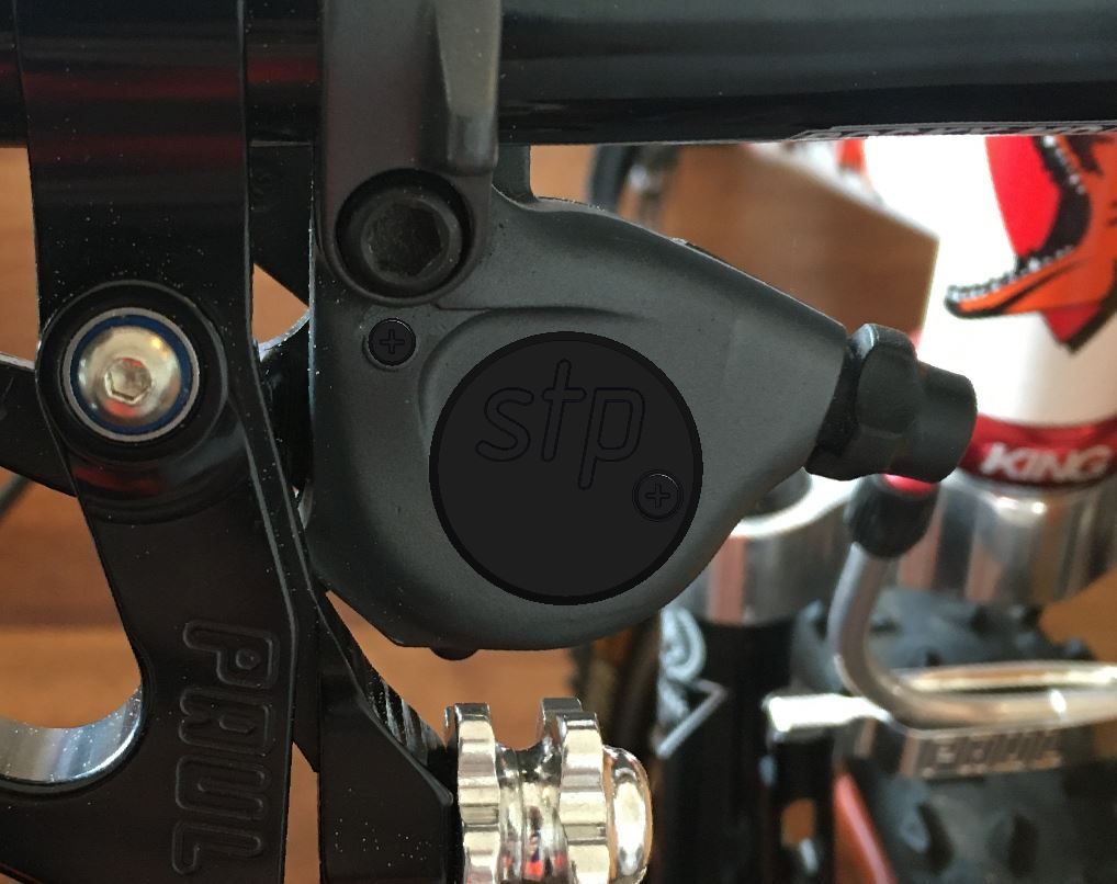

Kann man von den Shimano-Shiftern die Mäusekinos nicht abmontieren? An irgendwelchen XT-Shiftern war das früher möglich und eine Abdeckung war, soweit ich mich erinnere, auch gleich dabei.
@ArSt Die Umlenkröhrchen kommen später beide weg. Aktuell sind die nur montiert, weil ich da eine rote Leitung durchgezogen habe, damit die Bremsen ein bisschen Spannung haben, also angezogen sind und nicht so lustlos in der Gegend rumklappern. ;-)
Ich werde die Nokons vorne und hinten also komplett bis ganz runter ziehen.
Bei den Schaltern habe ich keine Ahnung. Aber ohne Anzeige wäre natürlich schon seeeeehr schön. Hat da jemand einen Tipp?
@ArSt Die

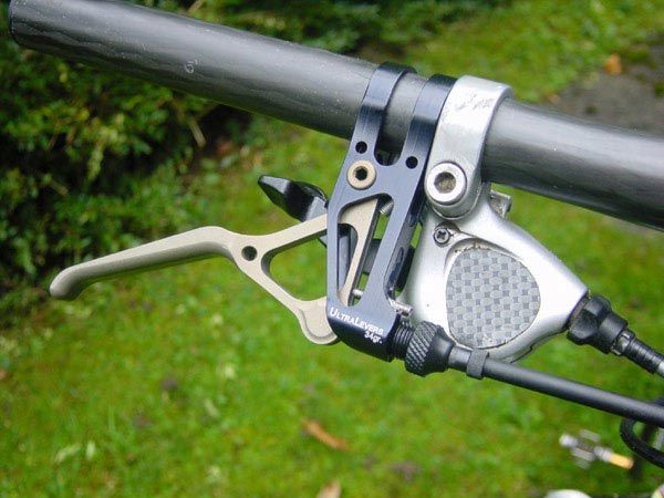

Nachdem Du aber bislang nur sehr ausgewählte Teile verbaust, würde ich Dir aber sogar empfehlen diese Hebel (xtr950, oder?) zur Seite zu legen oder nur solange verwenden bis Du bessere hast. Optimal wären meiner Meinung nach nämlich alte aus der xtr900 Serie per Perches zu montieren. Die würden dann auch wesentlich unauffälliger sein weil vom Gehäuse viel kleiner und rundlich und so nicht so dominant wie die verbauten neben den schönen Paul-Lever Aufmerksamkeit auf sich ziehen.

Abschrauben geht also schon mal problemlos. Hatten die Schrauben auch schon vorher gesehen, nur braucht man dann wohl doch diesen Anstoß von Außen, also von euch... ?

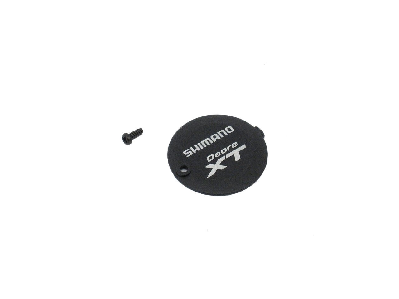

Jetzt bräuchte man nur noch ein passendes Cover, um die darunter liegende Mechanik ordentlich zu verschließen. Hmmm... Kennt da vielleicht jemand eine Lösung? Für XT gibt es eine "blanking plate" https://www.ebay.co.uk/itm/Shimano-...73:m:m7yML9bPsHUWVU7bnc8KYNQ&var=631212579015

Ich bin ziemlich sicher ein Cover gibts.
Mein Favorit bleibt aber XTR 900 mit sogenannten Shifter Perches.
Die Perches sind einfach Schellen um nur die Schalthebeleinheit der damaligen STI kombinierten Brems- Schalthebeln aufzunehmen. Hat man damals schon gebraucht um z.B. Maguras zu verbauen.

Wie man sieht ist eben das Gehäuse der shifter schon kleiner als bei Deinen und die sitzen auch wesentlich weiter unterm Bremshebel als daneben.

Ich kenne das Cover nur für die XT als Halterung für M900 Shifter sind die STX-Halterung glaube ich die günstigste und sehr schicke Lösung, da muss dann noch etwas ausgefeilt werden.

Oder aber ich arbeite mir die originalen Abdeckung der XT um. Diese werden auf einer Seite eingehängt und auf der anderen Seite festgeschraubt. Man könnte die Nase abschleifen, die Kappe schwarz matt lackieren und dann mit Klebeband befestigen und mit der Schraube zusätzlich sichern.

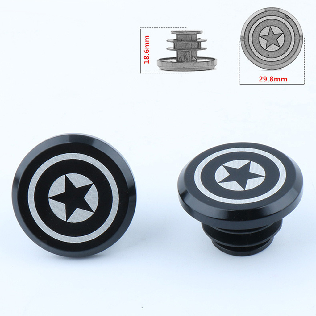

oder einen Lenkerendstopfen so umarbeiten, dass man diesen dann aufkleben kann.
Die gibt es in unendlich vielen Designs, aber zum Beispiel auch aus Aluminium. So ein Retro-Design gefällt mir gar nicht so schlecht.

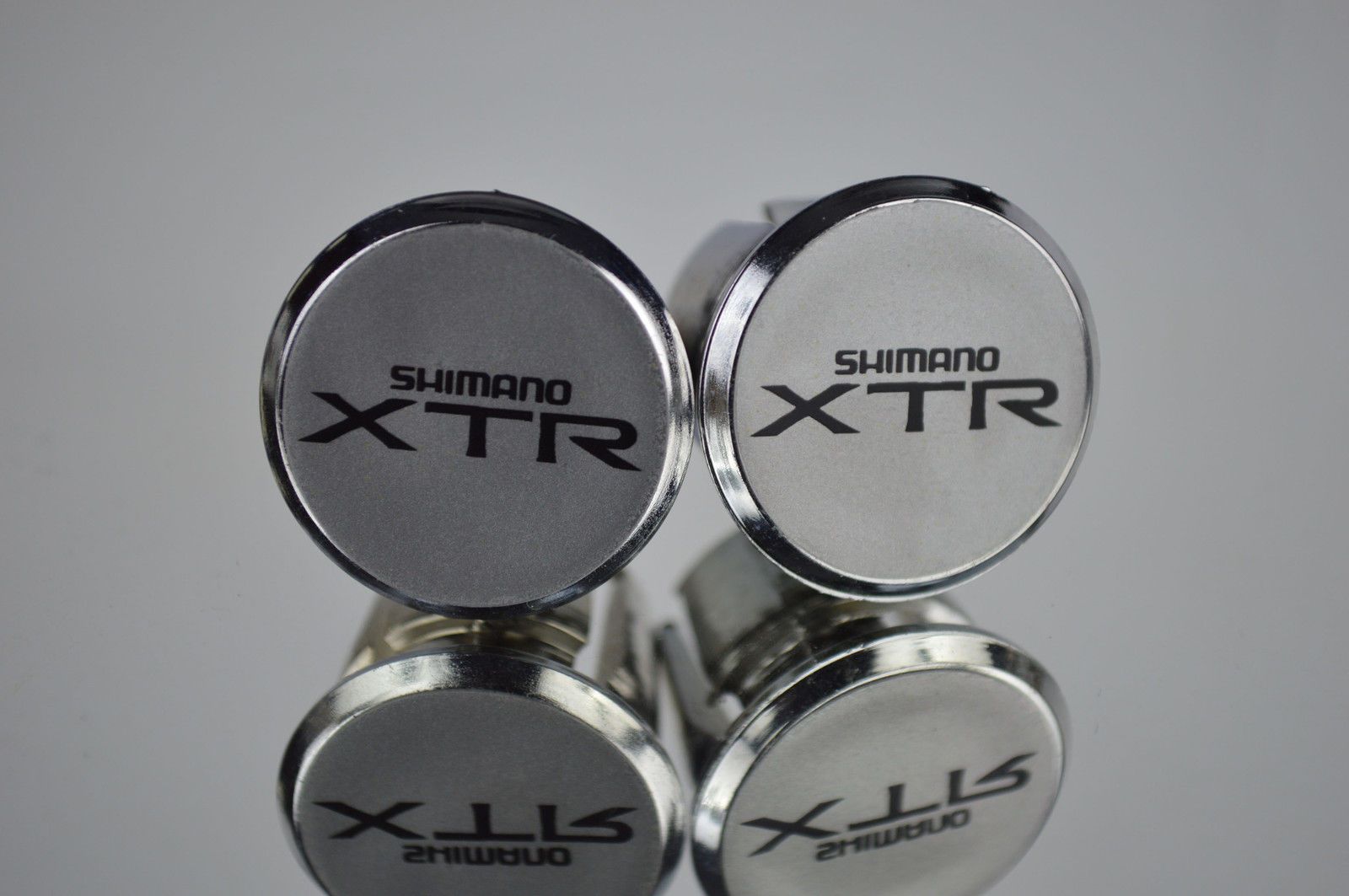

Oder bei XTR bleiben? Naja, das Glänzende passt nicht wirklich, aber man versteht das System...

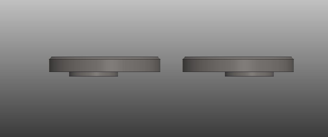

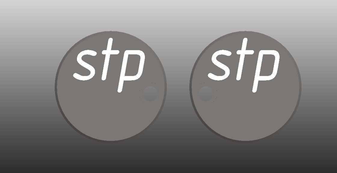

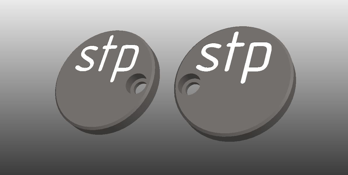

Ich habe da mal etwas konstruiert... 8-)
Was meint ihr? Die Schriftart ist fast die, die Syncros bei den alten Generationen auch verwendet hat. Habe hier mal nur die Variante mit den kleinen Buchstaben hochgeladen, weil syncros ja auch immer nur die kleinen Buchstaben für ihr Labeling verwendet hat...
Die Teile könnten schwarz matt lackiert werden und der Schriftzug würden dann weiß hervorgehoben. Schriftgröße ist ca. 9mm. Gesichert würde das ganze mit Klebeband und einer Schraube.
EDIT: habe das "p" ein bisschen "syncros-iger" gemacht... Die obere linke "Ecke" vom p etwas eckiger und die linke untere "Ecke" dafür etwas runder. Und den Schriftzug insgesamt minimal kleiner...
so könnte das am Rad aussehen...
