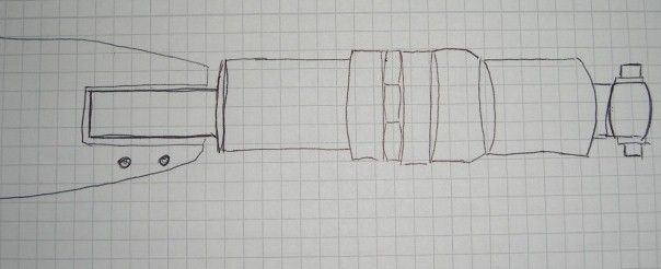

Mein Händler hat mir angeboten, ihn für 6,90€ (für das Paket) an Fox zu schicken, damit die den sich mal angucken können und einen Kostenvoranschlag machen können. Daher kann ich jetzt kein Foto mehr mache.
Habe aber mal versucht ihn zu zeichnen. Denk man kann das Konzept erkennen: Rechts wird er, wie jeder normale Dämpfer, mit 2 Schrauben befestigt, aber links hat er einen Bolzen, mit dem er in den Rahmen gesteckt wird. Das Ganze wir dann mit 2 Schrauben zugeschraubt und eingeklemmt.
Auf dem Dämpfer steht übrigens Fox Alps 4, und er ist (wenn ich mich nicht irre) 21cm lang. Habe mal bei Ebay geguckt, aber grad bietet den keiner an.
Würde mich über Ideen, was ich noch machen könnte freuen, da ich nicht denke, dass Fox für einen ca. 10 Jahre alten Dämpfer noch das Gehäuse da hat.
Und vielleicht hat ja jemand einen solchen Dämpfer im Keller rumliegen, und ist bereit ihn mit zu verkaufen.

Moin Moin,
wie gesagt kann mann das zylindrische Ende problemlos an einen anderen Fox Alps montieren. Da sollte sich was finden. Allerdings erst, wenn Du die übrigen Maße messen kannst...
Aber vielleicht bist Du ja schon bedient...

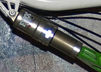

So, hab noch ein Foto gefunden. Denk da erkennt man dann besser wie der Dämpfer befestigt wird.
Meine Mail an toxoholics wurde übrigens immer noch nicht beantwortet...
Moin Dusk,
ja, ist wie schon gesagt kein Thema, das kleine Auge auszutauschen. Habe ich selbst schon oft genug gemacht...

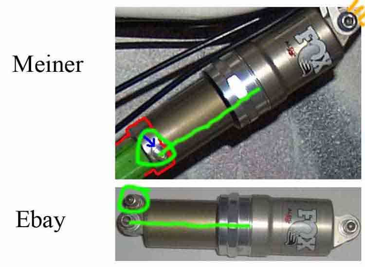

Hi,
was ist denn das "kleine Auge"?
Habe das Bild nochmal bearbeitet. Also ich müsste entweder das komplette blau markierte austauschen, oder aber, was vermutlich billiger wird, einfach einen neuen Dämpfer holen, und dann nur das rote markierte abmachen, und beim neuen dran.
Aber wie bekomme ich:
1) das rote Teil ab? Drehen? Ziehen?
2) wo bekomme ich einen gut erhaltenen Alps 4 in passender Größe her? Ebay gibts die nicht, und hier im Forum im 'Bikemarkt' hab ich auch kein gefunden.
Da meiner noch sehr gut erhalten ist (ok, ÖL müsste vielleicht mal gewechselt werden, aber sonst hat er (abgesehen von den Rissen) keine Kratzer oä), wäre es mir lieber, wenn die bei Fox das blaue Teil einfach wechseln und ich dann 150-200€ zahl. Aber wie ich die kenne brauchen die 4 Wochen um den dann zurückzuschicken weil sie es nicht machen können und berechnen trotzdem 100€... :mad:

Hallo Dusk,
das rote Teil ist einfach mit Rechtsgewinde geschraubt.
Um an die passende Größe zu kommen, mußt Du Deine erstmal wissen.
Auf ebay gibt es die ab und zu...

http://cgi.ebay.de/Fox-ALPS-4-165mm-Einbaulaenge_W0QQitemZ190124440343QQihZ009QQcategoryZ100246QQssPageNameZWDVWQQrdZ1QQcmdZViewItem
Den gibt es grad bei Ebay, und der sieht meinem schon sehr ähnlich. Bei der Einbaulänge steht 16,5cm. Meiner hatte mit Bolzen ca. 21cm. Denk 4,5cm müsste der Bolzen gehabt haben. Die breite von den Schrauben oben ist genormt? Also muss ich nur auf die Länge achten oder? Weil an sich könnte ich den dann mal bestellen. Allzu teuer wird der sicher nicht werden, und zur Not kann ich ihn ja wieder verkaufen. :)
Ganz davon abgesehen, dass ich glaube, dass er passt. ;)
Kann mir nur nicht vorstellen, wie man den Bolzen abbekommen kann. Hab da schon mal geguckt, aber halt nur mit der Hand gedreht, und da ließ sich nichts bewegen. Kein Millimeter! Aber du schreibst ja, dass der ein Gewinde haben muss.. Zur Not muss ich ihn halt irgendwie irgendwo einspannen und dann mit mehr Kraft (Zange oä) drehen. Kann dabei eigentlich was kaputt gehen? Bzw. ich öffne den Dämpfer damit ja nicht, oder? Also muss ich weder Luft noch das Gas ablassen?
(Hatte an meinem anderen Dämpfer mal gedreht, und den dabei ausversehen geöffnet, und dabei ist er mir dann um die Ohren geflogen, und ich durfte ihn erst mal einschicken und wieder mit Gas befüllen lassen was mich 80€ gekostet hat...)
[Edit]: Habe mir das ganze nochmal angeguckt und dabei ist mir aufgefallen, dass wenn ich das rote Teil (auf dem neuen Foto) abschrauben würde, das Autoventil mit weg wäre! Und bei dem anderen Dämpfer ist das Ventil auch an einer ganz anderen Stelle. Also ist da wohl doch mehr zu machen, als nur den Bolzen abzuschrauben und dann beim neuen wieder dran!?
Sieht doch passend aus! Du mußt wohl nur deine "Rechteckbefestigung" (der linke Teil) an den anderen Dämpfer bekommen.
Die Risse scheinen für mich von einer klemmenden Befestigung zu kommen, war der Bolzen zu fest angeknallt? Oder das Lager festgefressen? Die Position unterm Oberrohr kann man ja auch schlecht einsehen, da entdeckt man sowas erst bei der Demontage.
Ja, habs auch erst entdckt als ich das Rad auseinandergebaut habe... Auch wenns wohl noch etwas gehalten hätte, ists mir lieber wenn ich das in Ordnung bring. Muss ja kein Risiko eingehen.
Denk eben nicht, dass das passt! Guck dir mal das neue Bild an. Bei meinem Dämpfer ist das Ventil genau in der Mitte, bei dem bei Ebay ist das Ventil viel weiter oben. Habe die Mittellinie mal grün eingezeichnet. Muss halt bedenken, dass mein Foto schief (schräg von oben) aufgenommen ist... Und selbst wenn die auf gleicher Höhe wären, zeigt das doch, dass ich eben nicht einfach nur den Bolzen abschrauben kann. Da muss dann noch die Leitung für das Ventil drin verlaufen, und wenn die da verläuft, verläuft da vielleicht noch mehr. ;) Will halt nicht den Bolzen abschrauben und dann bemerken, dass ich dabei den Dämpfer ausversehen komplett geöffnet habe und mir wieder die Gaspatrone um die Ohren fliegt.
Außerdem glaube ich ja eh, dass ich da dann das andere Ventil nicht dran bekomme weils wo anders verläuft...

So wie ich dAs auf den Bildern erahnen kann, sollte man den ganzen Teil mit dem Ventil demontieren können. Aber ich bezweifle, daß du das selber hinkriegst. Zu den Teilen gibts wohl auch keine Manuals mehr, ich kenne nur die Floats.
Kann es nicht sein, daß die Muttern links und rechts am Bolzen zu fest angezogen waren, so daß die Rahmenaufnahme dort zu fest an den Dämpfer gepresst wurde und der sich dadurch nicht mehr schwenken ließ?
Hm, durchaus möglich, da ich keine Ahnung habe, wie fest die Schrauben gehören, ziehe ich sie immer relativ fest an. Aber da das Bike hinten gefedert hat, muss der Dämpfer sich noch ein bischen bewegt haben können...
Aber sind alles nur Spekulationen, und an sich ist es ja auch egal warum er jetzt kaputt ist. Wichtiger ist wie ich mein Rad wieder fahrtüchtig bekomme... :)
Wenn ich das nicht selbst machen kann, wer kann es dann machen? Habe den Dämpfer aktuell zu toxoholics geschickt, aber ob die da was machen können wage ich ja mal zu bezweifeln. So alte Ersatzteile werden die nicht mehr dahaben.
Die Frage wäre halt, ob ich den morgen ersteigern soll? Meinst du man bekommt es selbst hin? Oder ist das zu riskant und ich mach den nur kaputt? Bzw. kann das vielleicht mein Händler machen bzw. wird der dazu bereit sein...?

Das mit der Größe müsste hinkommen. Ich weiß, dass meiner 20-21cm hatte, der neue hat 16,5cm, und der Bolzen wird 3,5-4,5cm gehabt haben, das wird schon passen, und wenn nicht, kann ich ihn ja wieder verkaufen...
Du brauchst aber ein Werkzeug, um den kleinen Zylinder, mal einfach ausgedrückt, festzuhalten. Du mußt ihn ja auf dem Außendurchmesser klemmen, ohne die Oberfläche zu beschädigen.
Da verstehe ich die Vorgehensweise nicht. Ich lasse erst mal die Luft raus, dann schraube ich das Autoventil ab (ich denk mal, dass der Ring unten am Ventil bedeutet, dass ich das Ventil abschrauben kann), dann klemm ich den kleinen Zylinder (was meinst du mit dem "kleinen Zylinder"? Den Bolzen?) irgendwo ein, und drehe dann den Dämpfer? Was für ein Werkzeug würdest du davon vorschlagen? Und wie verläuft dann die Zuleitung für das Ventil? Kann ich die einfach "umverlegen", weil bei mir ist das Ventil ja an einer anderen Stelle...
Ich kann mir das Ganze einach nicht so gut vorstellen, und will den neuen Dämpfer für 50€ nicht unbedingt schrotten. ;)
Wenn ich das abdrehe, was ist denn da alles? Nur ein Gewinde und ein kleiner Gummischlauch für das Autoventil? Oder noch mehr? Also sowas wie ein offenes Ölbad oder in sonstiger Weise Öl das da rumschwimmt? Eine Gaspatrone die mir dann erst mal um die Ohren fliegt?
Sollte ich wohl mal machen. ;)
Habe gerade mit Toxoholics telefoniert, und da wurde mir gesagt, dass ich nicht grad das Ende mit dem Bolzen abschrauben könnte. Danach müsste ich ihn, Zitat: "erst mal wieder zum befüllen mit Stickstoff zu ihnen schicken" was mich wieder 110€ kosten würde. Aber die gucken morgen mal nach, ob sie noch so ein altes Gehäuse dahaben, und würde mir das dann für 110€ (befüllen mit ÖL, Stickstoff und neuen Dichtungen) und 30€ (für das Gehäuse) und halt noch das, was mein Händler verlangt machen. Nur die Dichtungen würden sie halt nicht mehr alle haben, müssten sie halt teilweise wieder die alten nehmen.
Alles nicht so toll... Immerhin kann ich denen, wenn sie kein Gehäuse mehr haben, den Dämpfer den ich bei Ebay ersteigert habe zuschicken, und dann nehme sie das Gehäuse davon.
Alternativ könnte ich natürlich auch den von Ebay nehmen, und da dann mein Ende (Bolzen) dranmachen lassen.
Weiß halt nicht was billiger wird, da die den wohl in beiden Fällen für 110€ warten werten.
Frage wäre halt auch, welcher besser erhalten ist, und ob es sich nicht lohnen würde, den wieder bei ebay zu verkaufen... Oder braucht jemand einen Alps 4 mit 16,5cm Einbaulänge? :rolleyes:
