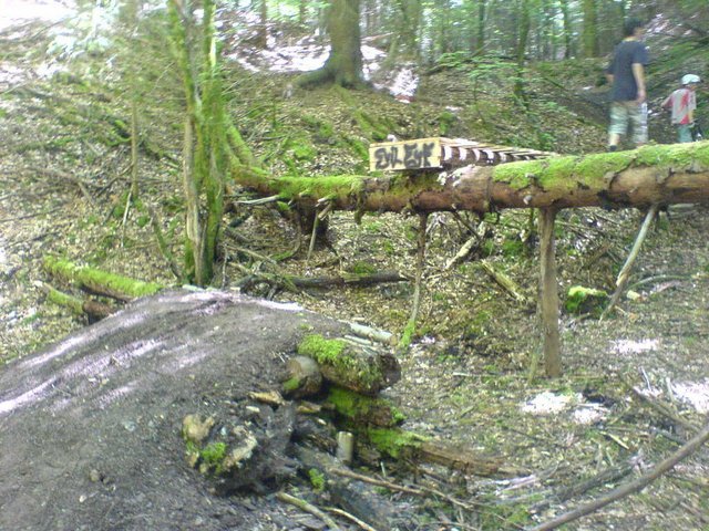

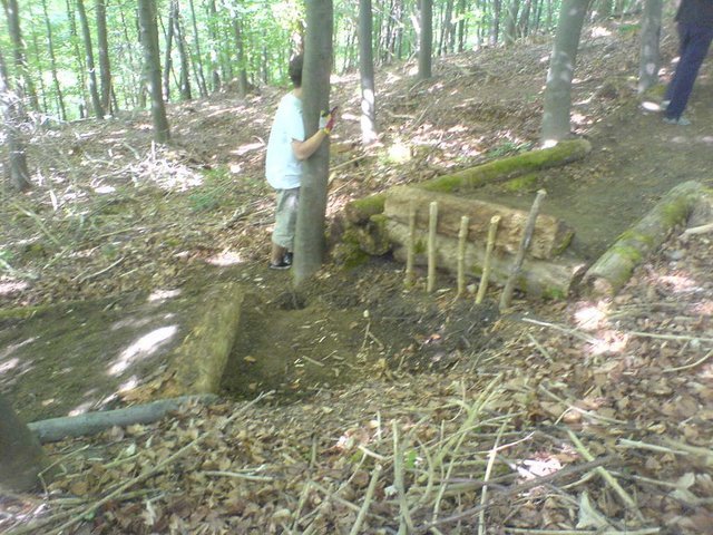

hm dann wohl eher den coil, wir haben ein großen foampit gebaut, davor kommt n 2m hoher kicker und dann sollns auch mal große doubles werden. Im Wald bauen wir auch grad ne Line, da sind die Sprünge zwar nicht so hoch aber im Sommer werde ich mich überwiegend im Bikepark aufhalten. Das Bike is ja eigtl auch kein Tourenfreerider sonder ein echter Slopestyler.
Auf der hp von Solid ist es aber mit eine Fox Float ausgestattet...
mfg Simon
paar Bilder mal
mfg Simon
