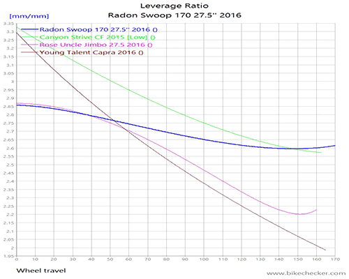

Laut dem scheint es ja ganz gut rein zu passen
Passen und passen sind da dann doch 2 verschiedene Sachen. Falls sich an der Kennlinie bei den neueren Modellen nicht viel geändert hat ist nunmal der Hinterbau für Luft ausgelegt wenn man nicht wie bereits geschrieben mit einer progressiven Feder nachhilft.
Ich hatte das Swoop auch, hab mir die leverage ratio angeschaut und mich auch gegen den Coil entschieden.
Radon selbst gibt Coil für den Rahmen nicht frei.
Oha, das Teil hat ja kaum Progression. Progressive Feder wäre ein Muss.

Bei der Kennlinie muss man ja schon einen Dämpfer mit HBO (Hydraulic Bottom Out) wie Ext Storia empfehlen.
Der ist teuer, aber in 216/63 verfügbar.
Also um jetzt die letzten Nachrichten zusammen zu fassen. Nur Coil Dämpfer mit 216mm Einbaumaß und NUR mit progressiver Feder richtig? Und es ist ein 2017 er Modell
