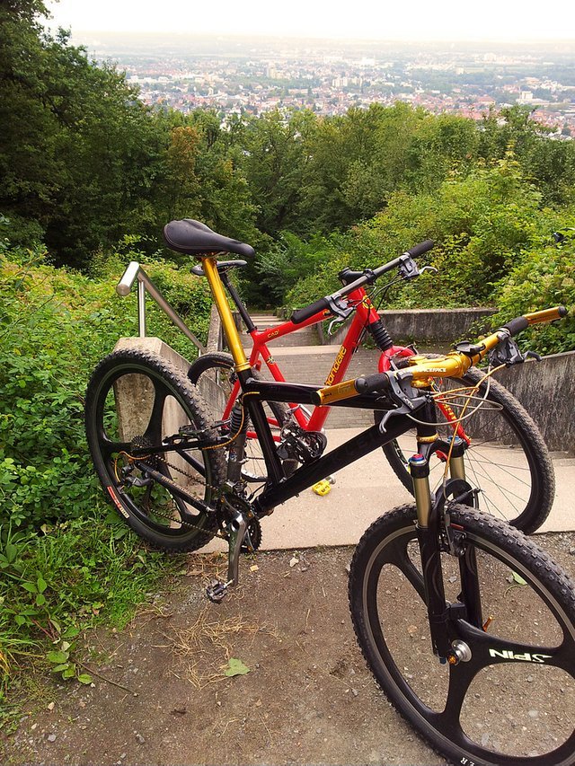

âMit was willst Du denn fahren? Votec? Klein?â Die Vorteile einer kleinen Bikesammlung. Also schnell das Adept Pro klargemacht, Gabel und
Reifen aufgepumpt, das hintere Lager nochmal gekontert und los gings. Ich hab mir das zum Verkauf stehende Votec nochmal für ne letzte Runde geschnappt.

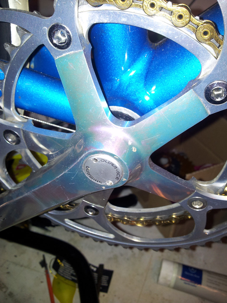

Die nächste Stunde wurde dann mit Kettenblattschraubensuche und Gewindegänge vom Lack befreien verbracht. Passt! Kurbel aufs Radâ¦.sieht gut aus.
Gold/weià wie die Gabel. âDa müsste noch so ne goldene nitrierte Kassette dran, dann passt esâ. Also schnell den LRS geholt, auf dem die KCNC Kassette montiert ist. Waren zufällig Spengle und schon stand es auf eigenen FüÃen.

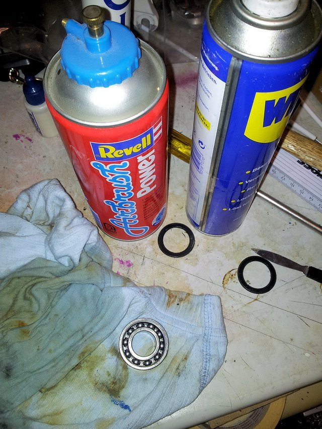

Der eine oder andere würde diese Standardlager neu kaufen, aber bei mir wird alles verwertet
Fettkappen ab:
Blankgespült mit
WD40 und dann mit Druckluft die letzten losen Dreckbatzen rausgesprüht:
Dann kam wieder das gute Benz Radlagerfett zum Einsatz. Einmal vollmachen und wieder zu. Wohl paar Gramm Fett zuviel drin, aber soll ja schön laufenâ¦

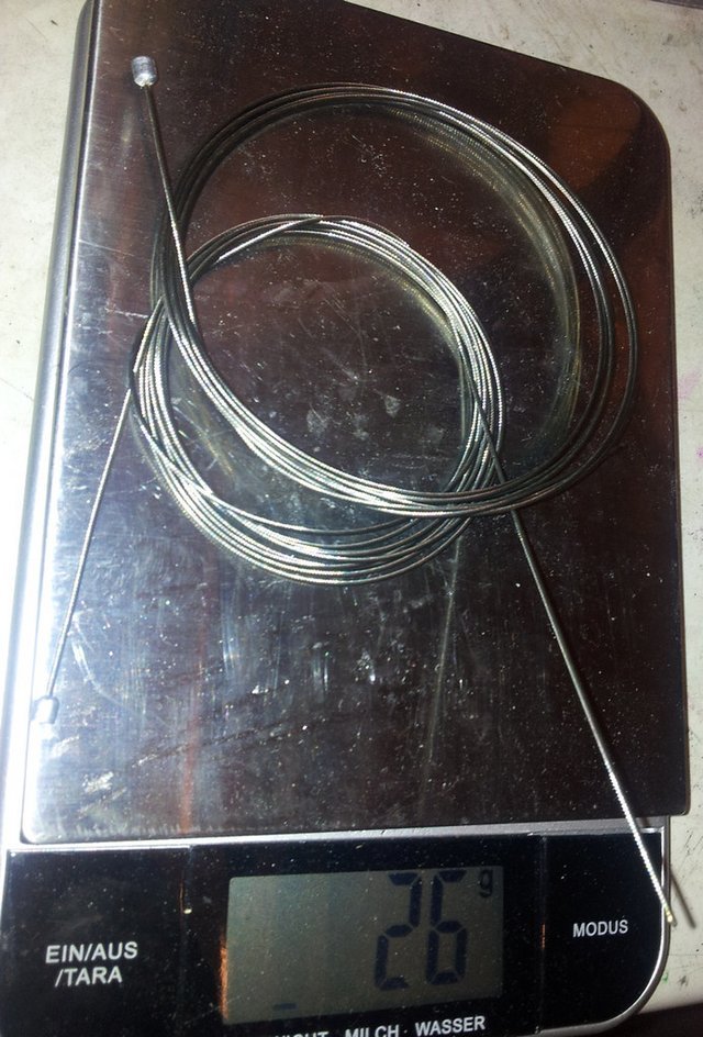

26.9.2013: Der Wahnsinn nimmt seinen Lauf, ich habe Powercordz Innenzüge für 7,50 das Stück entdeckt. Sehr verlockend, solche Nylonzüge mal zu testen für dieses Projekt, aber das ist nur ein Tropfen auf den heiÃen Stein, wenn man die durchgängige Zughülle für die hintere Bremse betrachtet und auf über 50 Gramm kommt.
Im Prinzip muss da richtig investiert werden
Also alle Onlineversender abgeklappert, ob es so was auch im Angebot gibt. Bzw. hatte ich schon die Fasi-AuÃenhüllen in
ebay für 3,29 im Warenkorb liegen beim Händler, der sie auch für 3,20 pro Meter so verkauft. Den Warenkorb habe ich dann aber doch wieder geschlossen. Irgendwie schien es mir übertrieben.
Aber die nachmittägliche Suche brachte dann bei r2-bike das komplette Bremsset mit weiÃen AuÃen- UND Innenzügen für 40 Euro zu Tage. Recht happig, aber im Vergleich zu Nokon ein echtes Schnäppchen. Also rein in den Warenkorb. Die Schaltzüge waren leider nicht in der Rubrik âSaleâ bzw. Blow-out zu finden und zu teuer, also habe ich da die im Angebot befindlichen Fasi Turbo Plus gewählt. Eigentlich abartig für meine Begriffe 65 Euro (Im Sonderangebot!!) für Züge zu löhnen, aber die 7 vorm Komma war nicht völlig auÃer Reichweite.
28.9.2013 Der Aufbau hat begonnen. Gestern die freitägliche Heimkehr von der Arbeit, als wäre das nicht genug Grund zur Freude, hat mit dem Vorfinden von 2 Riesenkartons und einem kleinen Karton geendet.
Im kleinen bereits nach einem Tag die Zugsätze Fasi-Turbo und Powercordz. Ist mal ein Experiment wert bei diesem Projekt. Und 2 Sätze TUNE Laufräder. Da habe ich irgendwie Blut geleckt. Zwischenzeitlich für den Steppenwolf Tune Radsatz ein Angebot von Jürgen Kaiser fürs Umspeichen bekommen, damit der Radsatz bei 1280 Gramm landet mit American Classic

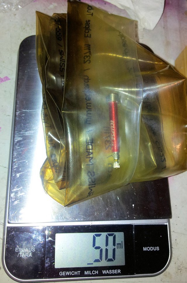

Auf jeden Fall eine erfreuliche Lieferung, denn die 330 Gramm Pneus wiegen nur 319 bzw. 322 das Stück.
Der Parallelkauf des Themenerstellers der gleichen Teile brachte 335 Gramm zu Tage. Scheint ganz ordentliche Streuung bei
Maxxis zu geben. Reif für den Umtausch die 335 Gramm Version und wenn ich mich recht erinnere, gabs dafür im Tausch eine 317 Gramm-Version
Die XXLight Schläuche aus dem überaus sympathischen
Laden der Bohle Brothers dafür 96 und 95 statt 95. Aber noch im Rahmen. Hab ich auch nur bestellt, weil die gleich schweren
Maxxis deutlich teurer gewesen wären. So werden die Prinzipien für den schnöden Mammon über den Haufen geworfen
