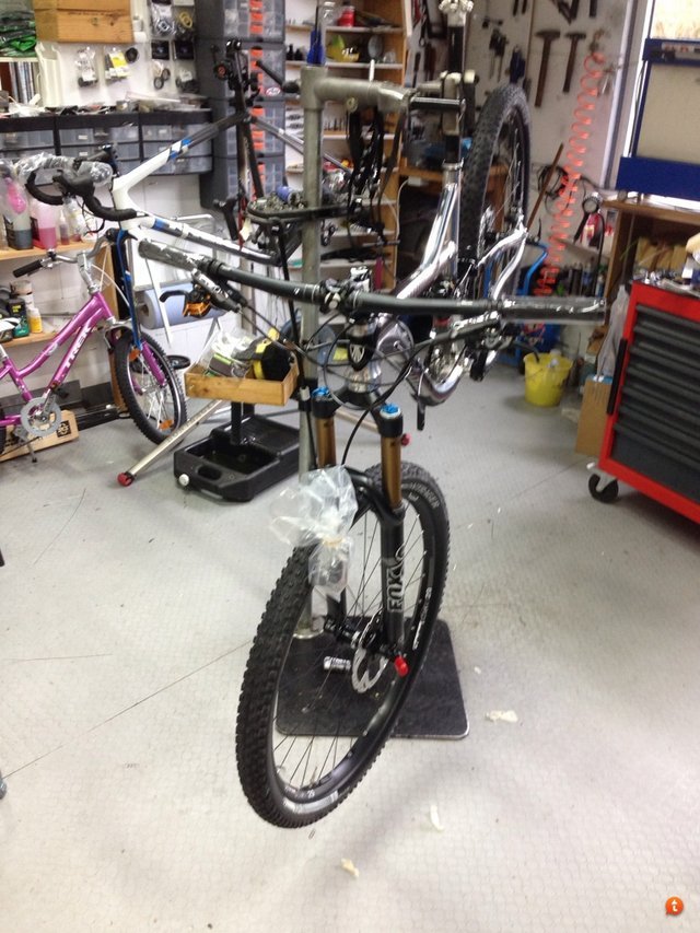

Für die wartende Bevölkerung ;) (leider kein XL...):
