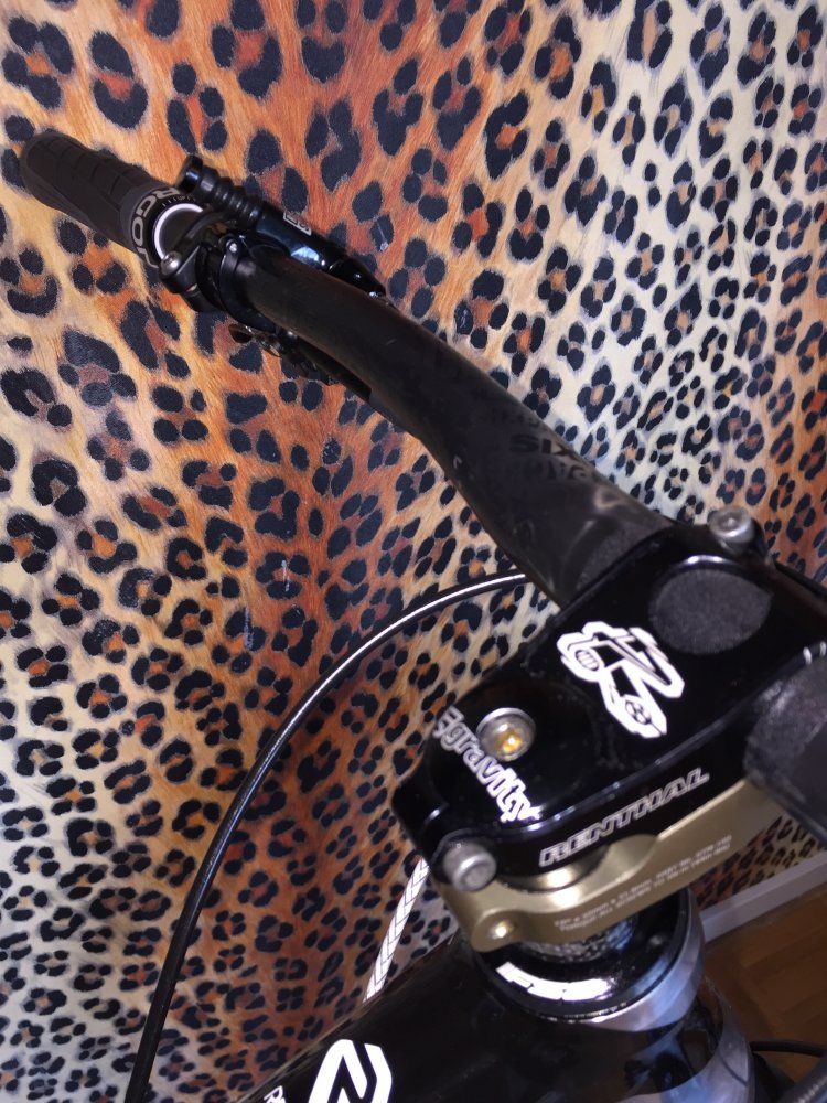

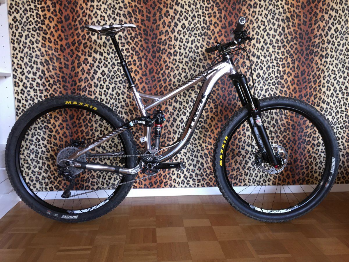

Anhang anzeigen 367658 Anhang anzeigen 367657 Muss auch mal wieder ein update von meinem hier reinstellen, inzwischen ist der Renthal Lenker durch einen Sixpack Millennium Carbon ersetzt worden und der LRS durch einen Sixpack Sam inkl. umbau auf tubless...dadurch ist das Gewicht auf 13,16kg gesunken..
Mit der Lackqualität bin ich recht zufrieden, so wie es benutzt wird sieht alles noch ok aus, hier und da paar Kratzer aber noch alles im grünen Bereich
Schönes Bike, auf jeden Fall viel schöner als die Hintergrund-Wolldecke. Aber der Sattelauszug wirkt schon extrem, bist Du sicher, die richtige Rahmengröße gewählt zu haben?
So, heute noch eine kleine Tour gemacht (soweit es die Schneelage zugelassen hat), aber bevor ich wieder Prügel kriege, habe ich noch nen andren Sattel montiert
ja es ist die richtige Größe, 19,5 - hatte vorher ein 2009er remedy und hatte auch 19,5 bei 183cm passt das schon..der kamerawinkel ist etwas ungünstig.....und die Tapete im schlafzimmer ist war wünsch meiner Frau - man gewöhnt sich dran ;)

Ist ganz easy und geht problemlos, hab ein 42er Mirf genommen( hier aus dem Forum) und ein 30er Race Face NW..kette um 2glieder gekürzt und am Schaltwerk die B Schraube gegen eine längere ausgetauscht...fahr so seit fast einem jahr und es funktioniert super...spart ordenlich gewicht der umbau...
anderes Bild, da sieht es nicht mehr so extrem aus
Also ich weiss ned, das ist doch eine Reverb Stealth mit 150mm Verstellweg, dazu nochmal soviel feststehende Stütze.
Kommst Du mit so einem mords Auszug echt noch klar?
Ich meine es geht ja nicht nur um die ca. 30cm, die im normalen Fahrbetrieb aus dem Rahmen stehen, sondern um den Zustand, wenn die Stütze abgesenkt ist - da bleibt ja dann immer noch enorm was stehen....:confused:
Das kann schon hinkommen, mir war auch so das im Trek nur eine 125mm verbaut ist.
Kommt auch ein wenig auf die Schuhe, die Hose und die persönliche Vorlieben an.
Hmm, evtl. abhängig von der Rahmengröße, ich dachte, an meinem (XXL) ist die 150er drin. Beschwören kann ichs aber nicht.
edit: auch am XXL ist eine 125er Reverb verbaut
