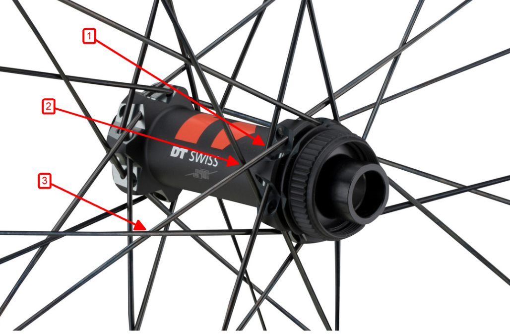

Hallo,
Stimmt es, dass das übliche 28 Loch 2-fach gekreuzte Speichenmuster bei Straightpull-Naben 3-fach gekreuzt genannt wird, weil eine "Kreuzung" schon durch die gegengleiche Speiche im Einspannpunkt dazukommt?
DT 28 Loch Naben haben in deren Speichenrechner eine fix vorgegebene 3-fach Kreuzung.

Okay danke! Also das abgebildete ist keine 4-fach. Damit ist in den Speichenrechnern 3-fach richtig und bei Straightpull logischerweise durch die Nabe vorgegeben. Gibt es überhaupt 28L 2-fach gekreuzte Straightpull Naben? Weil bei J-Bend ist das ja ein häufiges Muster.
Mit gegengleiche Speiche habe ich die andere der immer paarweise nebeneinander liegenden Speichenköpfe gemeint.
Gute Frage... Bei DT sind die glaube ich immer so (3x)...
bei großen Flanschen und wenig Speichen geht man sinnvollerweise irgendwann auf 2x.
Bei SP ist der Flansch ja meist vergleichsweise klein im Durchmesser, da wird 3x dann noch sinnvoller sein...
28 Speichen ist ja noch nicht wirklich wenig...
Ich meine die alten Mavic 24 Loch sind auch 2fach, bei der Raceface Aeffect (28Loch)bin ich grad nicht sicher, muss man schon wissen, warum sollte das generell xfach sein?
Edit, die 28 Loch ist 3fach, also doch eher Standard. Lol
24 ist 2,5x und 28 ist 3,5x. Das hängt von der Anzahl der Befestigungspunkte am Stern ab. Der Winkel ist da ja vorgegeben.
Gute Frage.
Bei Classic/J bend haste pro Speiche ein Loch, Abstand immer gleicher Winkel.
Bei Straightpull haste je 2 Speichen die fast vom selben Punkt abgehen.
Bei vielen Naben eine etwas nach innen versetzt, die andere von der anderen Seite eingesteckt und nach außen versetzt. Liegt da die halbe Kreuzung?
Gilt das auch bei den ollen Mavic, wo das eben nicht der Fall ist?
