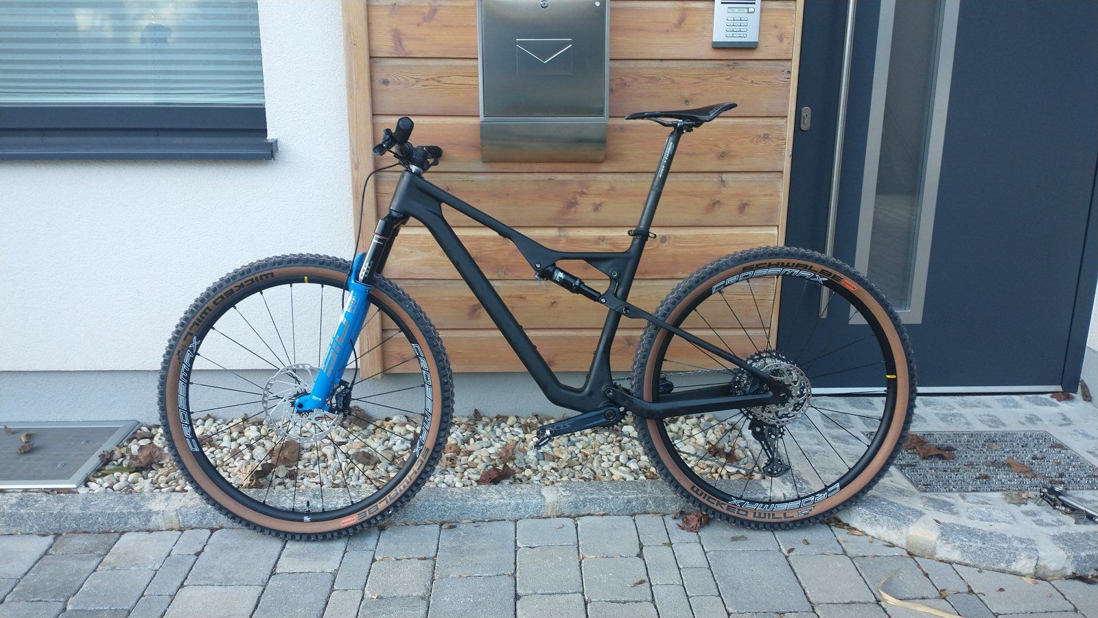

Habs also auch getan, seit Anfang Februar sind zwei neue Bikes in unserem Haus. Es ist relativ schwer, wobei 11,3 kg incl. Pedale für den Verwendungszweck trotzdem sehr leicht ist. Grund: große Bremsscheiben, schwere Reifen (Wicked Will) und günstige Komponenten. Dafür haben wir das Budget (3000€ pro Bike) eingehalten. Vorbau ist nur 40 mm lang. Sind sehr sehr zufrieden, bergab fühlt es sich nach mehr als XC an. Mein Liteville 301 15.3 habe ich, seit ich dieses Bike besitze, nicht mehr angerührt.

Habs also auch getan, seit Anfang Februar sind zwei neue Bikes in unserem Haus. Es ist relativ schwer, wobei 11,3 kg incl. Pedale für den Verwendungszweck trotzdem sehr leicht ist. Grund: große Bremsscheiben, schwere Reifen (Wicked Will) und günstige Komponenten. Dafür haben wir das Bedget (3000€ pro Bike) eingehalte. Vorbau ist nur 40 mm lang. Sind sehr sehr zufrieden, bergab fühlt es sich nach mehr als XC an. Mein Liteville 301 15.3 habe ich seit ich dieses Bike habe nicht mehr angerührt
