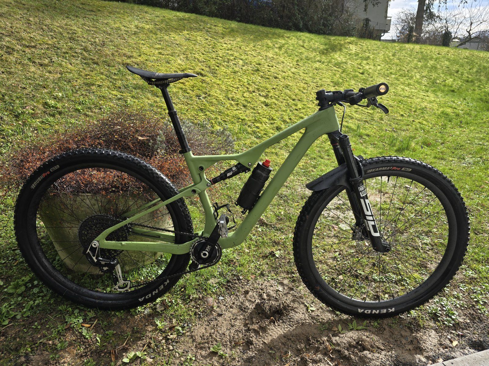

Rahmen ist bestellt
Jetzt brauch ich einen passenden Dämpfer
Bedingung: kein Remote. Mag keine Kabel😎
Sidlux wie Schnitzelfreund oder Fox DPS oder was anderes 🤔

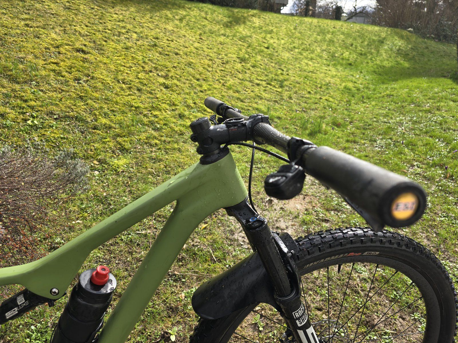

Nachdem ein U17er meinte geiles Rad aber wie ein Enduro testweise Umbau auf nen -17 90er Vorbau (weil kein anderer halbwegs passender da) 🤣
Und natürlich spannend: die sehr knapp verlegten Züge.
