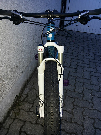

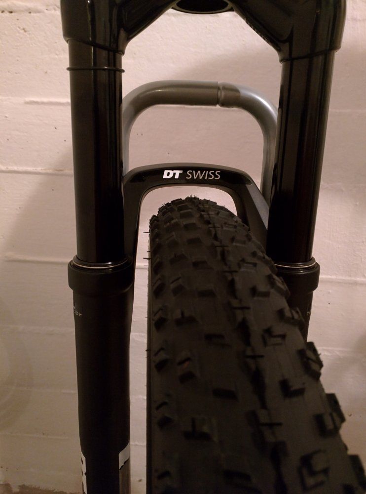

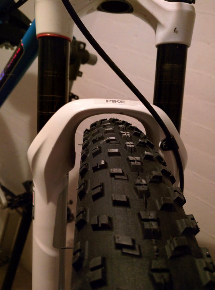

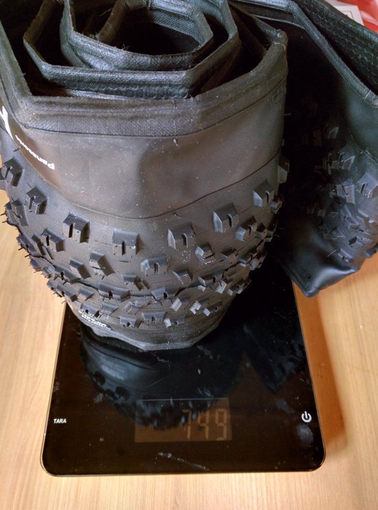

Fettes B: heute ist der Panasonic Fat B Nimble eingetrudelt! Er ist eher ein Schmalspur 29+ Reifen. Das Gewicht ist gering, die Waage blieb bei 749g stehen! Hab ihn auf die Hugo 52 aufgezogen: Breite Casing 71mm, Breite Noppen 66mm. Aussen-Durchmesser 760mm.
Dann auf eine Ryde Trace Enduro mit 29mm Innenweite aufgezogen:
Breite Casing und Noppen nur noch bei 65mm. Aussen-dm 753mm. Jeweils bei 1,0bar.
Der Reifen passt locker in eine Pike und eine DTswiss 29er Gabel.
Viele Grüße, Gefahradler

So meiner ist auch heute gekommen, die Karkassenbreite ist 17cm ausgerollt. Gewicht 763g
Hab ihn mal in alles rein Gehalten was so verfügbar war.
Er passt in Reba und in den Cube Rahmen(wenn man das Sattelrohr etwas drückt)

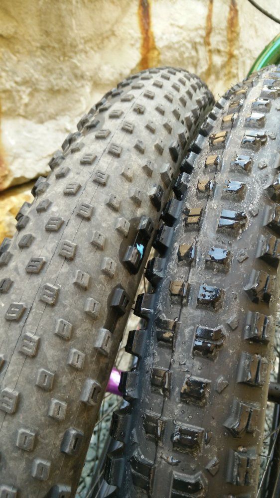

Hier Knard vs. Nimble 9 auf Trace Enduro.
2.4er Chunkey Monkey dazu.
