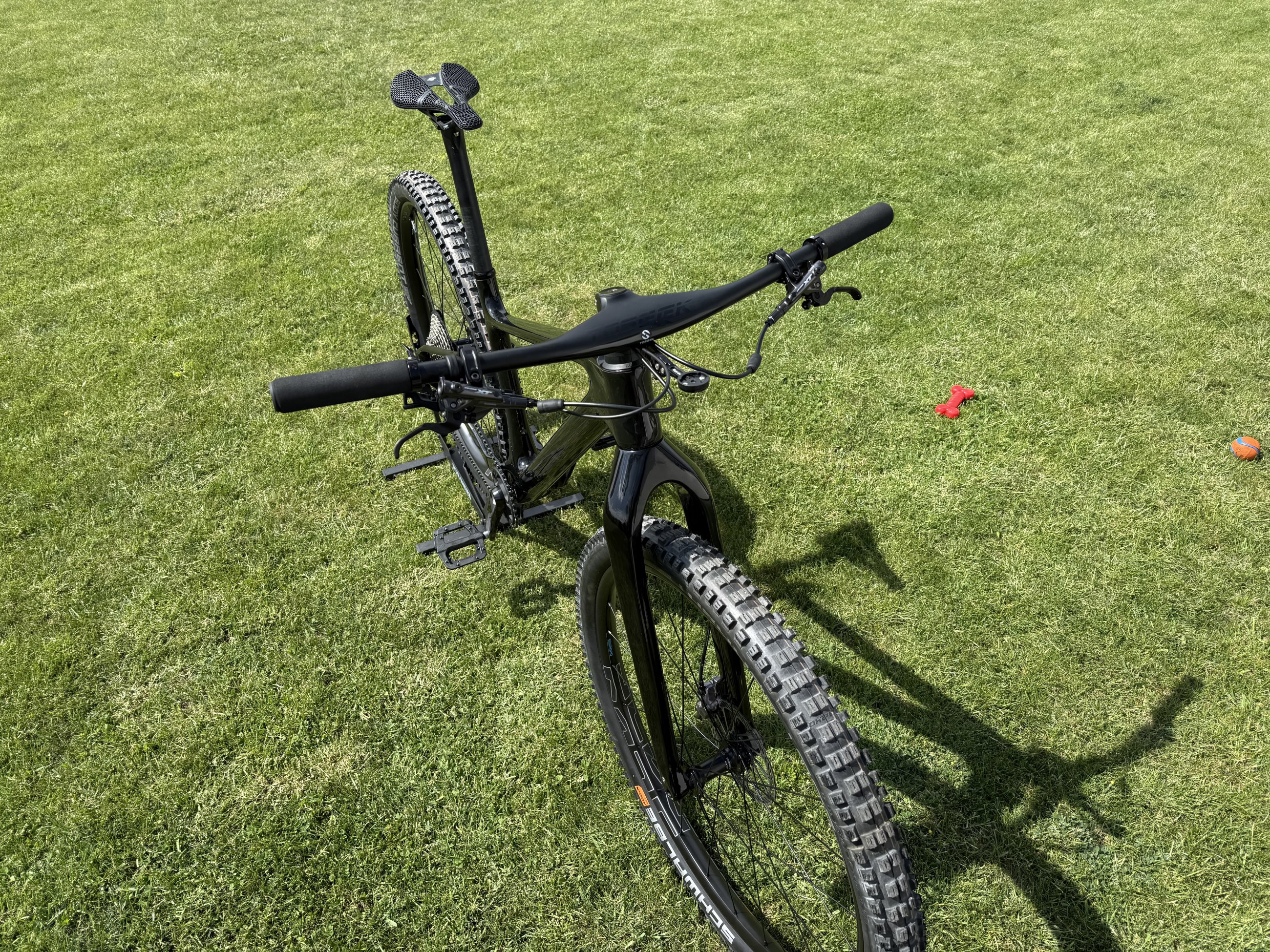

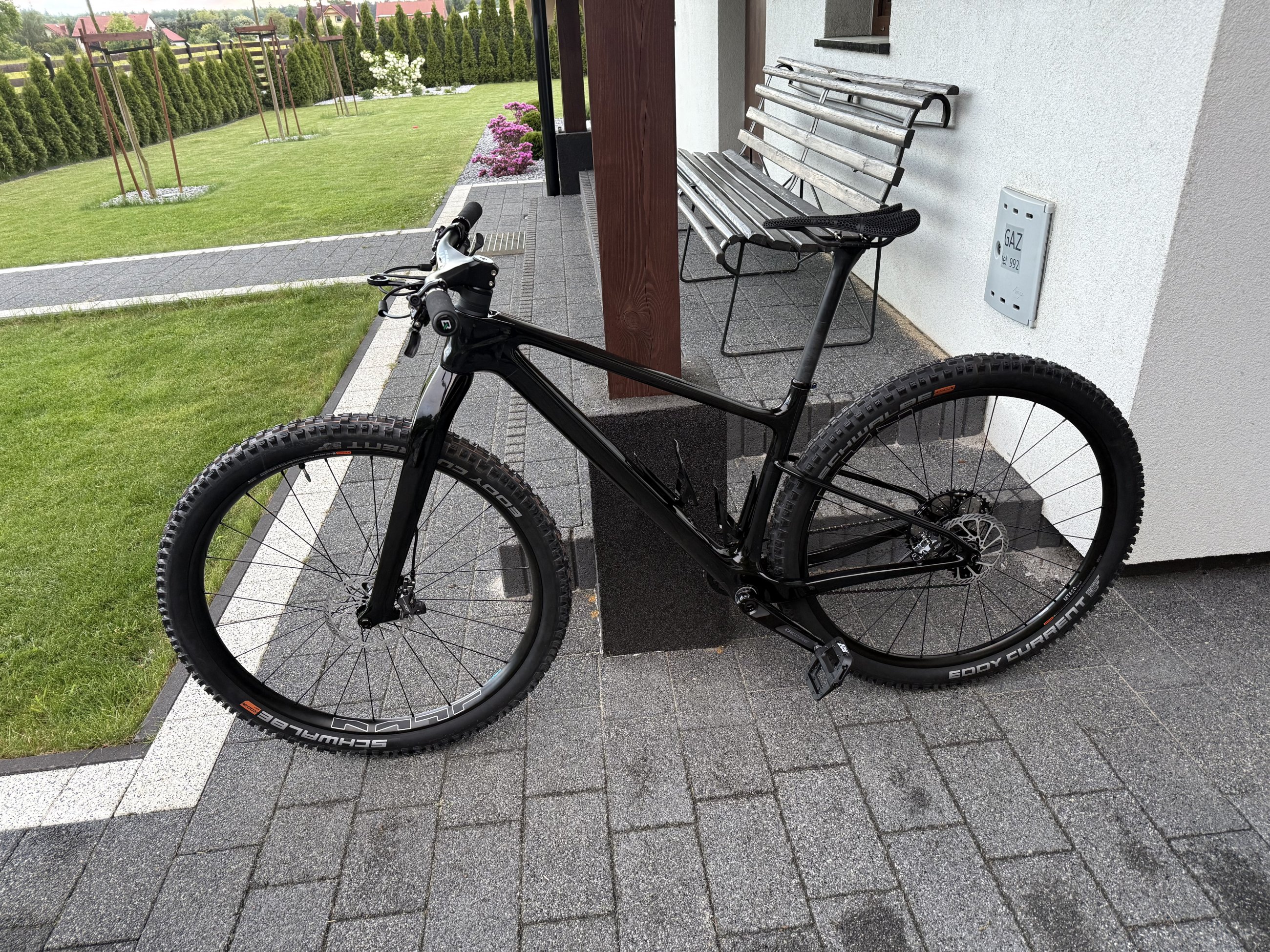

Müsing Specter 29 erster Build ever
Da ist auch mein... mtb-gravel. Die Räder und Reifen sind provisorisch. Ich habe absichtlich die Drähte ein wenig länger - nur für den Fall, da dies mein erster Bau und erste Integration ist.

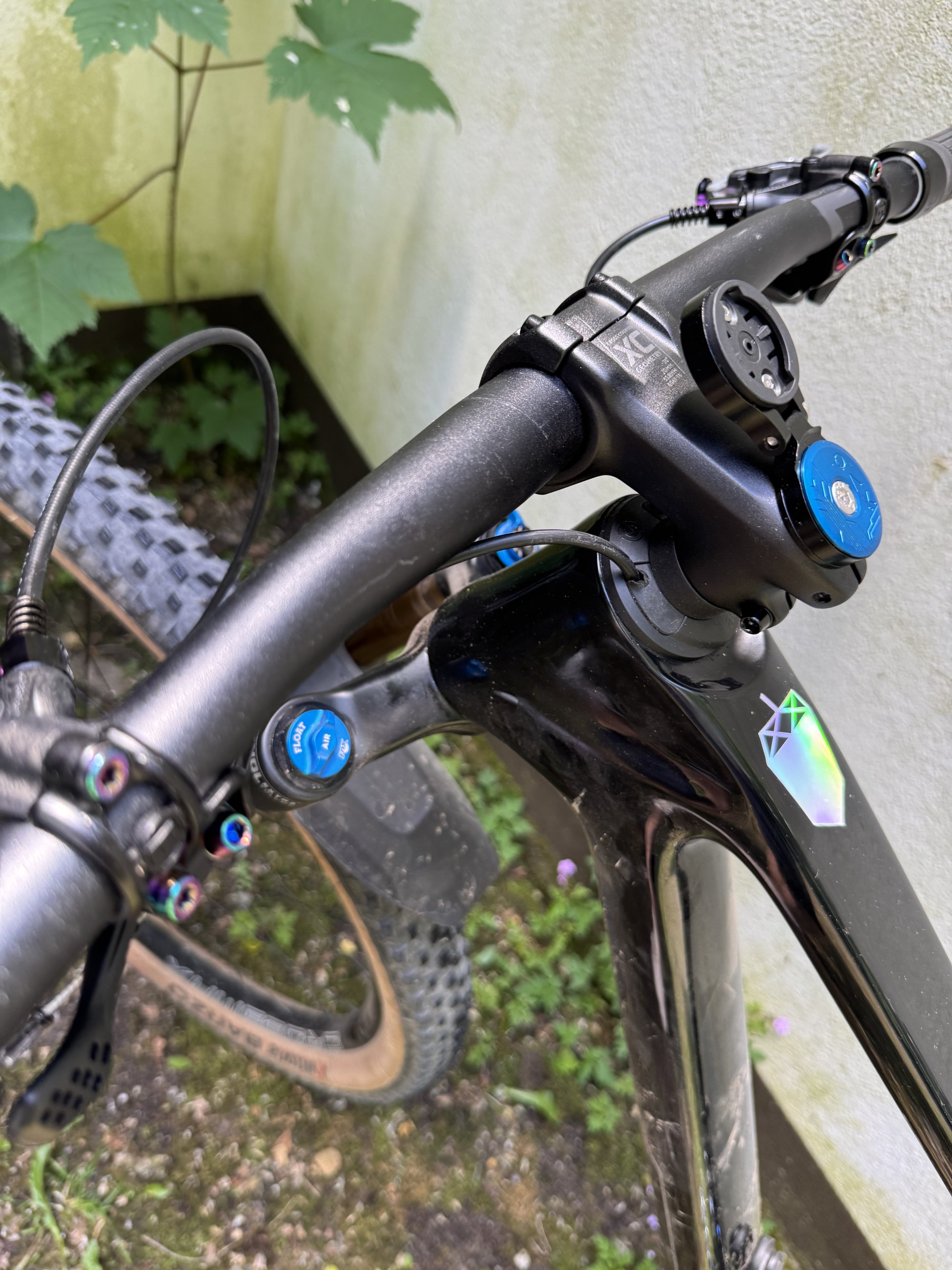

Mega! Die Gabel passt ja wie für den Rahmen gemacht, dazu noch das Cockpit...👍💪
Ist das das Toseek Cockpit?
Ich danke Ihnen. Eine 29"-Gabel, glänzend, mit interner Kabelführung und zu einem vernünftigen Preis zu finden, ist nicht so einfach. Aber ich denke, es war die Suche wert.
Ja, das Cockpit ist ein Toseek.
Die Eddies würde ich zum Graveln drauflassen, das gibt Tinte in den Füller 💪🏻💪🏻💪🏻💪🏻
Mir gefallen sie auch, aber für dieses Fahrrad viel zu schwer - über 1200 Gramm pro Stück.

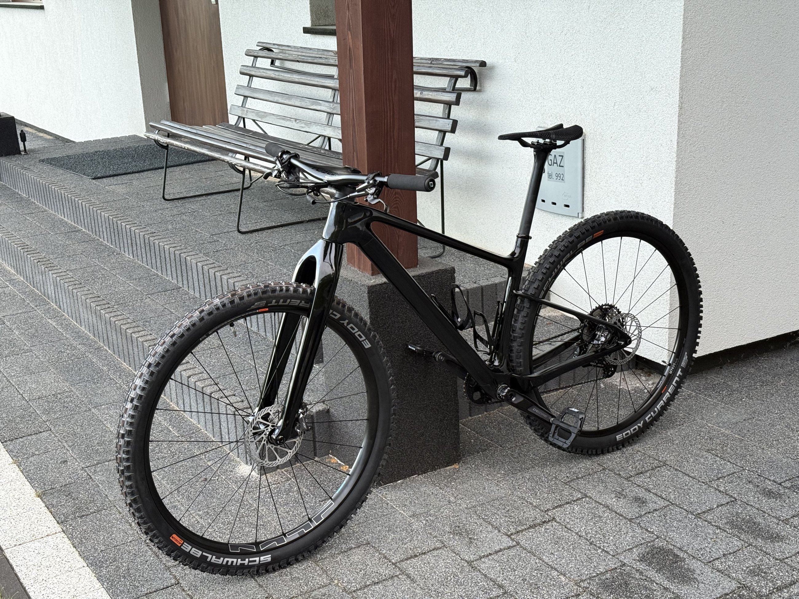

Gestern war es spät, deshalb heute ein weiteres Foto von der Antriebsseite + Cockpit.
*Ich möchte Sie daran erinnern, dass ich kein Deutsch spreche und einen Übersetzer benutze, aber ich hoffe, der Test ist einigermaßen verständlich :).

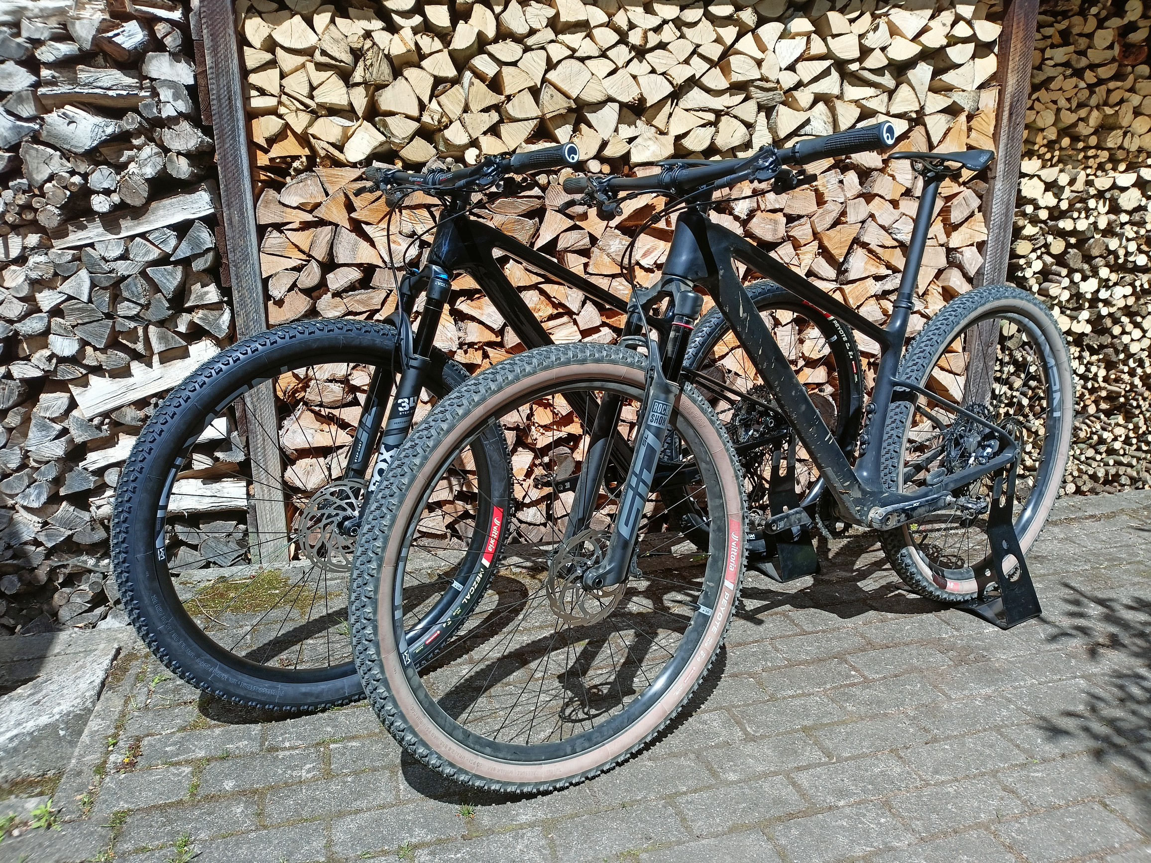

Sehr nice! Welches ist deines, für wen das zweite?
Eins ist für mich und das andere für mein zweites Ich :hüpf: Bin so'n Bikesammler, entsprechend viele Bikes habe ich.
