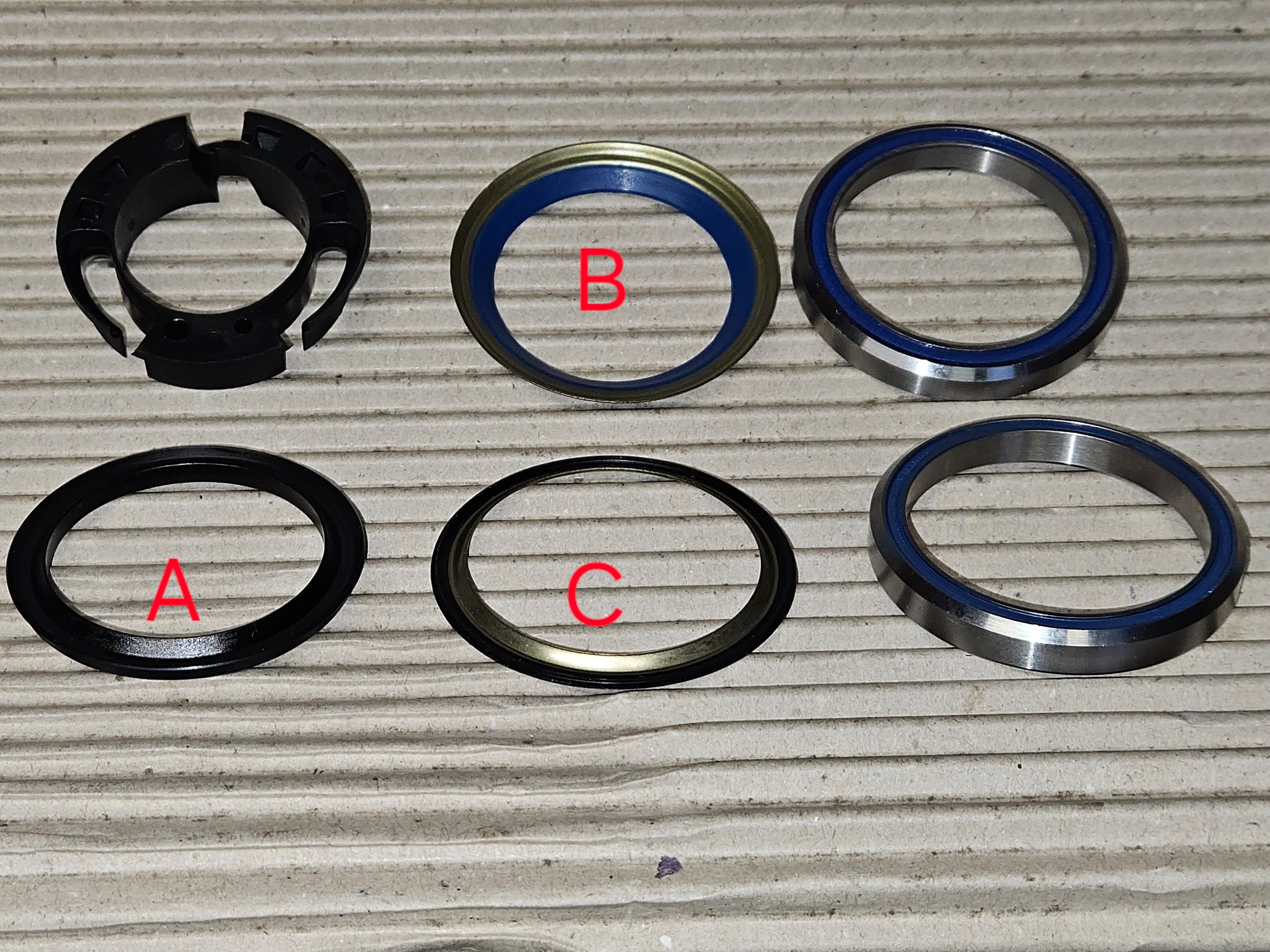

Aber ich bin mir nicht sicher, wohin die drei weiteren Ringe (die Anleitung erwähnt nur 2!) kommen (siehe Bild 1):
A ist vermutlich der "Gabelkonus" - dafür braucht man wohl ein Einschlagtool? Laut Anleitung kommt der dann so drauf wie in Bild 2 gezeigt?
Aber was sind B und C?
Da B gut unten passt (bevor das Lager reinkommt, siehe Bild 3), vermute ich mal dass B diese in der Anleitung erwähnte IPS-Dichtung ist?

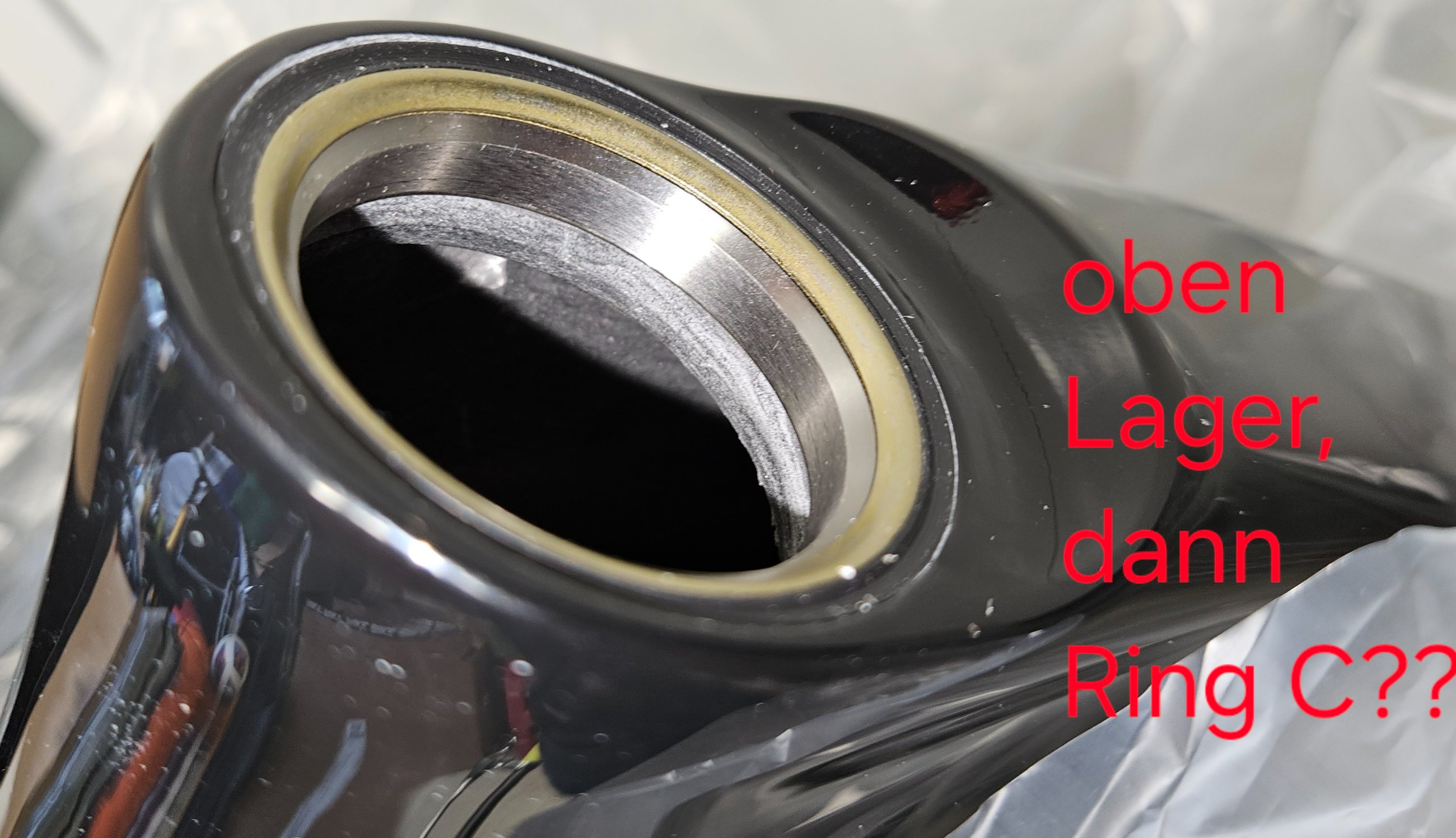

C dürfte dann eine Dichtung für oben sein? (nachdem das Lager drin ist, siehe Bild 4)
Stimmt das so weit?

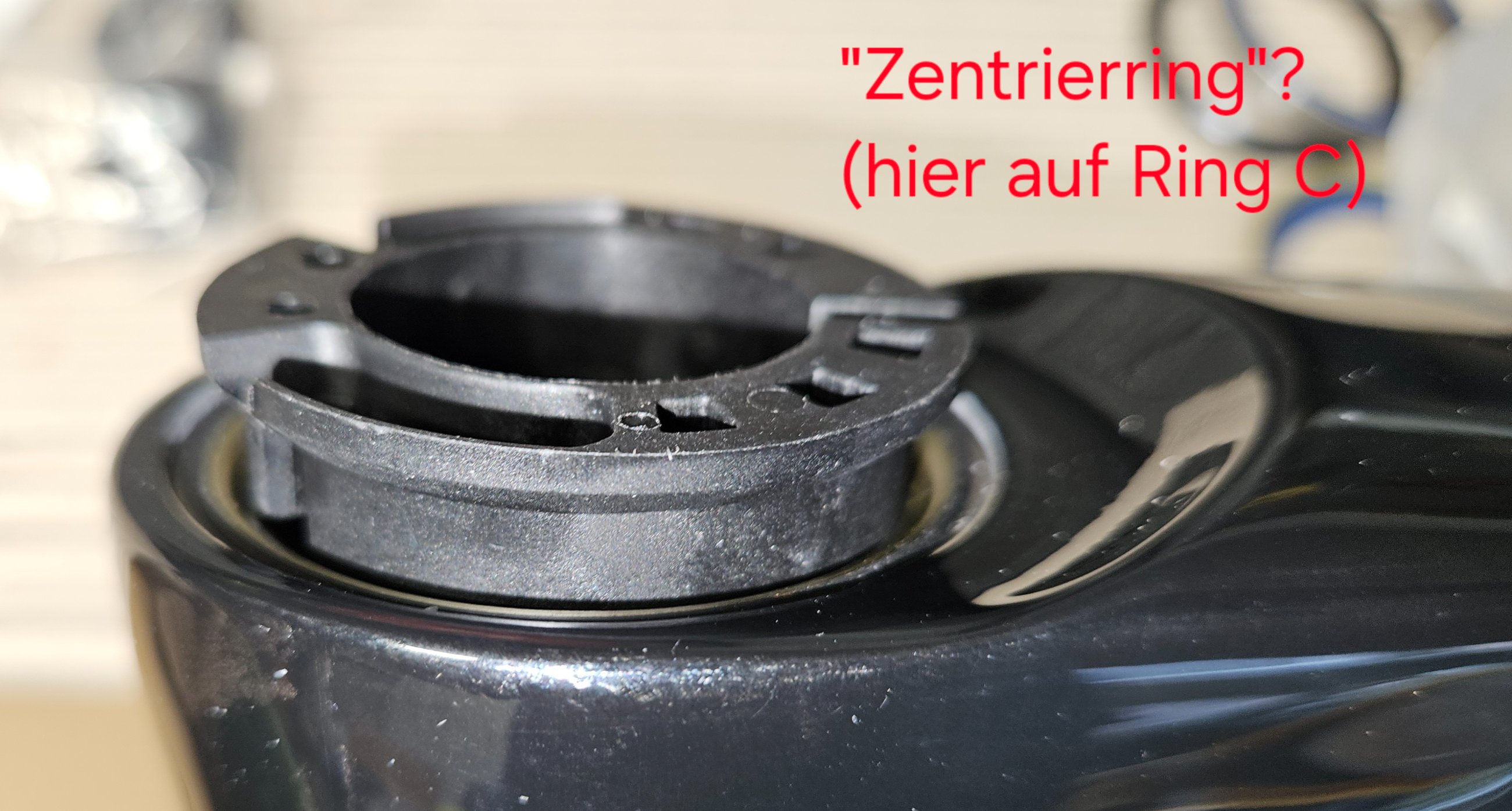

Dann ist von einem Zentrierring die Rede - ist das das Teil auf Bild 1 links oben? Aber irgendwie passt das nicht in das Lager, siehe Bild 5...

Das Zeug lässt sich komplett "gewaltfrei" montieren! Da die Durchmesser alle leicht unterschiedlich sind, gibt es eigentlich nur eine Reihenfolge. Mit ein bisschen spielen (ohne Rahmen und Gabel) findet man die Reihenfolge raus.
Das einzige was du einschlagen musst, ist die Gabelkralle in den Gabelschaft.
Die Lager haben unterschiedliche Innenduchmesser. 40 und 42 mm, das mit 42 mm kommt nach oben, dann passt auch der Zentrierring :)
Der Rest stimmt. Also: A, Lager 40 mm, B - Steuerrohr - Lager 42 mm, C, Zentrierring
Das war ein gaaaaanz entscheidender Hinweis... "sieht (bei nicht genauem Hinschauen) gleich aus" ist nicht "ist gleich" 😅
Danke!

Bis auf die Aussage, dass "alles gewaltfrei (außer Ahead-Kralle)" gehe kann ich jetzt alles nachvollziehen. Nur Ring A (wo ich mir sicher bin, dass das der Gabelkonus ist, Innendurchmesser ist knapp unter 40mm, also wie der Außendurchmesser des Steuerrohrs an der Gabelkrone) rutscht nicht auf das Steuerrohr (wie ja auch von vielen von euch bestätigt)
Ich denke bei einer Gabel mit glatter Oberfläche am Steuerrohr würde es tatsächlich ohne Einschlagwerkzeug gehen.
Zuerst zu den beiden Lagern: tatsächlich sind auch bei meinem Steuersatz die Innendurchmesser verschieden. (Fun fact: sogar auf der BD-Produktseite steht bei Lager oben und unten 40mm Innendurchmesser 🙄).
Bezugnehmend auf meine Buchstaben aus diesem Bild habe ich jetzt wie folgt gestapelt:
Von oben:
  • Distanzring
  • Ring C
  • Lager mit 42mm ID
  • Rahmen
  • Ring B
  • Lager mit 40mm ID
  • Ring A (=Gabelkonus)

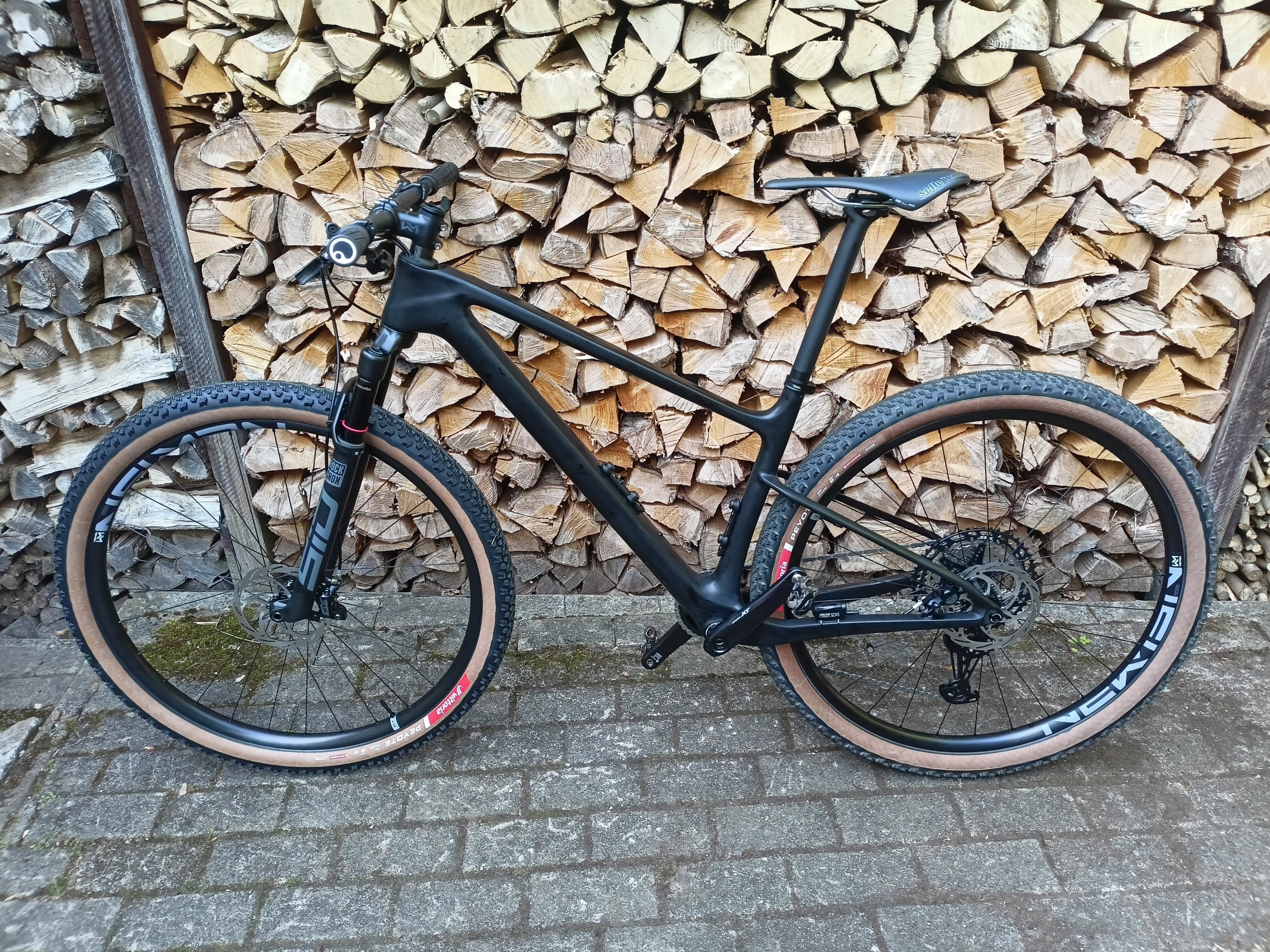

Gestern endlich mal das Bike aufgebaut und eine Runde gedreht :daumen:
