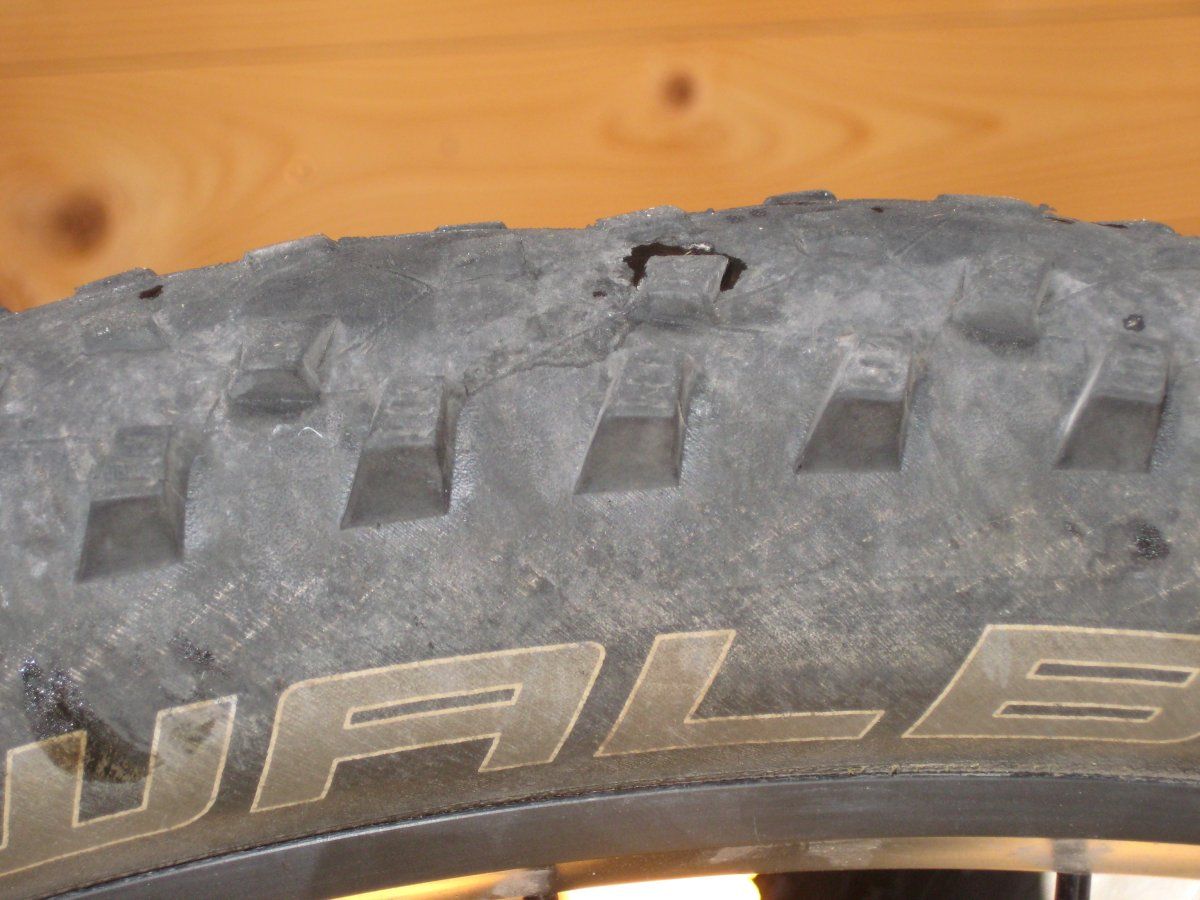

Mein Schwalbe hat heute plötzlich 2 Geschwüre bekommen, kann jemand sagen was das ist? Sieht aus, fühlt und hört sich so an, als ob Milch zwischen die einzelne Lagen gekommen wäre:ka:
