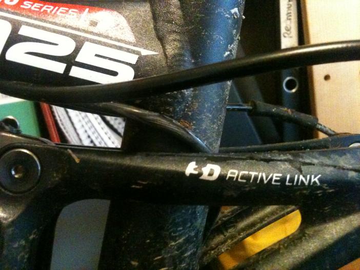

Mein Zug liegt direkt in dem Wipp-Bereich und ist nun mitlerweile echt angefressen :( (siehe Bilder....)

So nen aufgescheuerter Schaltzug ist nicht mehr wasserdicht, somit kann es zu Korrosion im Schaltzug kommen, dadurch kann dann der Schaltvorgang behindert werden. Es kann auch sein, dass der beschädigte Schaltzug an Steifigkeit verliert und "zusammengedrück" wird, das wirkt sich ebenfall negativ auf die Schaltgenauigkeit aus.
Bei meinem AMS 125 schleift der Schaltzug des Umwerfers am Rahmen.
Den Schaltzug des Schaltwerkes habe ich auf Höhe des oberen Gelenkes der Sattelstrebe mit einem Kabelbinder "gepanzert".
Gruß Nils
hmm, da ist der zug ja nur einfach auf die andere seite verlegt?!
das reicht? an der stelle ists doch genauso eng, oder nicht?
Muss mir das morgen mal in ruhe anschauen...
aber danke schonmal fürs bild...
ich finde die zugverlegung eh etwas ungünstig, da die züge sich beim bewegungen des hinterbaus (also ständig) mitbewegen. Das führt zwangsläufig irgentwann zu mehr oder weniger starkem abrieb.
Tapen hilft nur zeitlich befristet da man die ursache nicht bekämpft. Werde mir mal was ausdenken, erstmal sollte es helfen die züge möglichst straff am rahmen anliegen zu lassen, damit die schwinge eben möglich wenig berührt. Vielleicht mal die schrauben unter dem Oberrohr lösen und die züge nachspannen
naja, mit den bremsleitungen und dem schaltzug für hinten hab ich keine probleme, lediglich mit dem zug fürn umwerfer, aber der liegt schon STRAFFST am sattelrohr an, allerdings auf der linken seite...
Grüße
Felix
bei meinem 08 ams 125 ist sogar noch luft zwischen umwerferzug und wippe,
bei nem kumpel (auch 08er ams 125) haben wir festgestellt das die wippe nicht mittig sitzt, links weniger abstand zum sattelrohr als rechts da streifts am zug,
bei mir sind die abstände gleich. vielleicht liegt ja da euer problem.
gruß
chief70
nicht die wippe ist verzogen sondern die wippenaufnahme am rahmen hat nen versatz nach rechts, war wohl beim schweissen nicht richtig positioniert. auch den dämpfer muss man leicht nach rechts drücken damit er in die aufnahme passt
