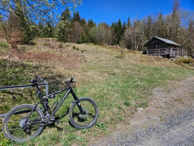

Aber ansonsten habe ich mich auch heute wieder bei bestem Wetter sauwohl gefühlt auf der Gerät, s.u. 💪🏻😊

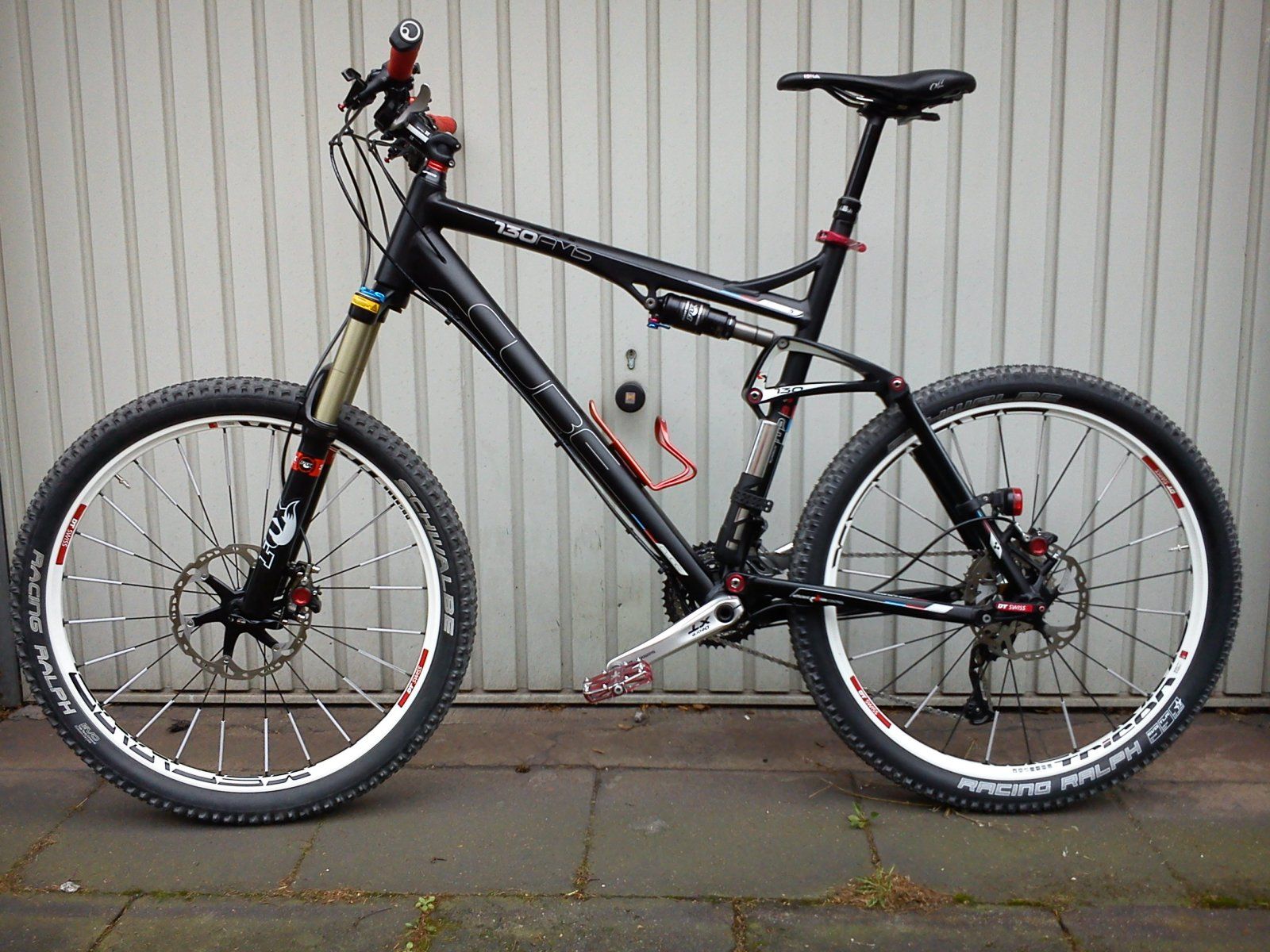

Unglaublich, daß so eine schöne und effektive Konstruktion eines Hinterbaus so zum alten Alu gelegt wird. :( Diese war einfach genial und hätte auf den Carbonstandard ohne Probleme übertragen werden können.
Auch wenn ich mich jetzt etwas sehr weit aus dem Fenster lehne: Warum eine solch erfolgreiche Konstruktion in den Schubladen verschwinden lassen? Ich kann es mir nur mit nicht fortgesetzten, bzw. freigegebenen Patenten erklären.
Warum hätte Cube diese geniale Bauart so einfach aufgeben sollen...?
Die Dinger sahen doch verdammt gut aus oder etwa nicht?
Zumindest wurde die klassische Diamantform nicht wesentlich verhunzt-allerdings sind aktuelle Konstruktionen rein subjektiv vom Fahrgefühl auch ok behaupte ich mal. Finds nur krass, dass das Hauptlager bei neuen Konstruktionen das so aushält von der Druckbeanspruchung her bzw. der Rahmenknotenpunkt als gesamtes da unten.
