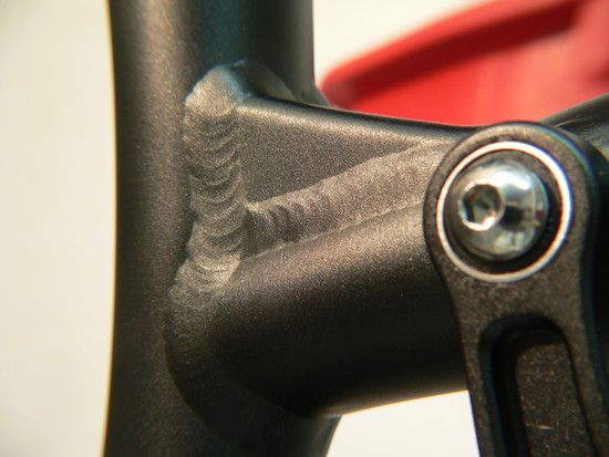

Es handelt sich um einen Concept Cycle Rahmen (aus der Schweiz) mit 120 mm Federweg. Der Rahmen wiegt ohne Dämpfer 2280 gr. Ziel ist es möglichst viele Teile aus dem Reaction zu verwenden - mal sehen, ob wir unter 12 Kilo bleiben

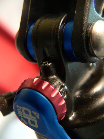

Mit zwei anderen Forumsmitgliedern habe ich lange diskutiert, welcher Dämpfer (für einen Fahrer mit rund 35 kg Lebendgewicht) in Frage kommen würde. In die nähere Auswahl kamen ein Fox Dämpfer oder ein Rocco Air. Beide wurden mir auch angeboten - entschieden haben wir uns für den
Fox RP2 mit weicher Abstimmung (Compression Tune medium, Rebound Tune soft). Die Dämpferbuchsen sind nach Mass angefertigt und von Mad-Line eloxiert (er ist für alle Eloxalteile verantwortlich - super Arbeit - leider hatte er jetzt keine Zeit mehr vor Weihnachten die Einstellknöpfe der Gabel zu eloxieren). Hier noch ein Stück von ihm:

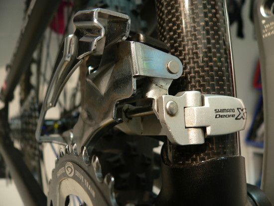

Und zur Schaltung:
Schaut nicht richtig aus, oder?
Irrtum Nr. 2: der Umwerfer, das gute Stück hat zwar den richtigen Schellendurchmesser, kann aber nicht montiert werden, weil:
Das Carbonsitzrohr unten in einer Muffe verklebt ist, deshalb kann ich den Topswing nicht weit genug nach unten schieben,
Also: hilft nix, ein neuer muss her :)

... der Umwerfer ist da - und natürlich gleich montiert

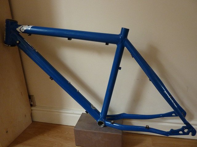

Nachdem die liebe Martina so beharrlich ist, möchte ich auch mal meinen Aufbau hier präsentieren.
Angefangen hat alles mit einem harmlosen Satz einer Freundin:
"Der Basti baut ein neues Rad auf..."
Dieser kurze Satz weckte in mir ungeahnte Neugier. Meinen Fragen versuchte der betroffene gekonnt auszuweichen...,
dies jedoch weniger erfolgreich, denn seine Antworten verrieten mehr als zu verbergen.
"Ne, ne kein Full, aber was mit mehr Federweg, aus Carbon" Ab dem Punkt wusste ich es."
Brauche ich sowas auch? Fragte ich mich....
kurz eingelesen und somit von der kleinen Bikeschmiede Ragley von der Insel erfahren.
Stahl wollte ich nicht nicht und das 2011er Ragley Enduro-Hardtail "Troof" wollte mir nicht gefallen.
Kurzum: begann die Suche nach einem der letzten verfügbaren Ragley MMMbop in 20" und der Farbe blau.
Da ja ein Projekt mit dem Rahmen steht und fällt habe ich mir vorerst keine Gedanken über die restlichen Teile gemacht.
Da die Marke wohl nur auf der Insel eine beliebte Verbreitung findet hab ich mich in die Spur gemacht und gesucht....
"Was ist das? Ein Glückstreffer" bei Chainreactioncycles?" Ragley MMMbop im Ausverkauf für ~180€ inkl. Versand.....
Euphorie...gefolgt von einem Dämpfer...nur in lime (uargh) und in 16" bzw. 18".
Na ja, die Hoffnung mal nicht aufgeben kurze Email an den Support....
Euphorie.....Dämpfer...
"...bla, bla, bla, Ausverkauf, Restposten, keine neue Bestellung, sorry...."
Mhh, muss ich mich mal weiter umschauen...
nach einigen erfolglosen Kontaktaufnahmen mit Bikeshops auf der Insel viel mir ein Inserat auf Singletrackworld ins Auge.
Der Rahmen war zwar gebraucht aber in annehmbaren Zustand und für einen annehmbaren Preis zu haben.
Kontaktaufnahme lief erfolgreich sowie die Aushandlung eines akzeptablen "shipping prices".
Bezahlt, Versandbestätigung bekommen (pic-up Service an einem Dienstag) und Donnerstag Vormittag war er dann da.
(Danke PayPerParcel und DHL)
