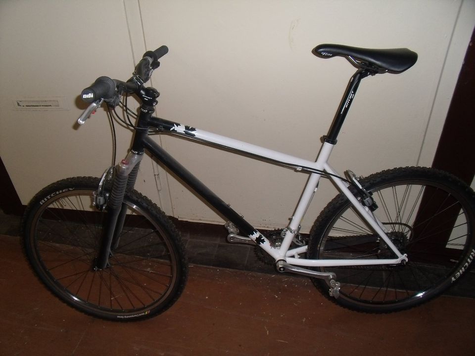

Hallo,
ich habe ne Frage zu meinem Blizzard, dass a. e. Baujahr 2003 ist (lt. Nummer aufm Tretlager).
Farblich ist es wie das Bike 2 Posts drüber, nur dass bei mir das was oben schwarz ist, weiß ist und anders herum....ich habe Reynolds-Geröhr...Steuerrohr ist 140 mm, also a. e. 19"-Rahmen.
Ansonsten habe ich das übliche, Sockel für Canti´s und Scheibe + Gepäckträger ... fahre ne starre Surly-Gabel in schwarz.
MW gab es mal eine 20th Anniversary-Edition mit Federgabe-optimierter Geometrie.
Woran kann man das erkennen ?
Nach meinem Gedächtnis, kann ich mich dunkel entsinnen, dass der Verkäufer in Dresden vom Bikeland damals 2008 meinte, mein Rahmen wäre so ein Teil.
Aber gibt es da irgendwelche Anhaltspunkte ?
Danke für Antworten.
Gruß Tobias

Hallo Tobias,
Deins ist wohl ein 2004er Modell, wie im Beitrag eine Seite weiter vorn:
https://www.mtb-news.de/forum/posts/13691660/
Meines von 2 Posts drüber ist ein 2003er Modell mit Produktionsjahr 2002 im Tretlagergehäuse. Ist bei Rocky wohl so, dass die Modelle im Folgejahr des Rahmen-Herstelljahres rauskommen.
Das erste Blizzard mit Federgabel ist im 1995er Katalog zu finden. Seitdem haben sie auch die entsprechend in den Jahren aktuelle Federgabelgeometrien, also damals 60 mm Federweg über 100mm beim 2003er bis hin zu ... keine Ahnung.
Und der 20th Anniversary muss in 2001 gewesen sein, denn der 15te war 1996.

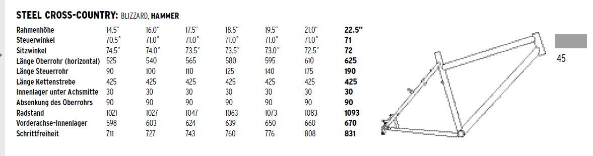

Infos zur Federgabelgeometrie aus dem 2004er Katalog. Blizzard und Hammer haben die gleiche Geometrie:
Im 04er Hammer ist eine 105mm Marzocchi drin:
Folglich hat das Blizzard auch eine Federgabel-Geometrie:

Hey super für die vielen Antworten.
Bei mir ist ne Nummer unten am Tretlager eingestanzt, aber irrsinnig viel Lack drüber, schwer zu lesen.
oMB03... irgendsoetwas...
Farblich ist mein Blizzard genau wie das 21"-Bike im Link/Verkaufsangebot bzw. im 2004er Katalog.
Also so wie ich das einschätze, kann man es nicht ohne weiteres von außen erkennen, was Anniversary und Normalo-Modell ist. Oder ?
Ich hatte übrigens mal ein Hammer mit ner Girvin-Federgabel. Die Karre war der reinste Wahnsinn, was das Handling anging...
Dabei seit
13. September 2002
Punkte Reaktionen
Gerade noch die Rechnung vom Bikeland 262 gefunden ... mein ist definitiv ein 2004er Modell, 19,5" mit Rahmennummer RMB03.......
Danke für die Antworten !

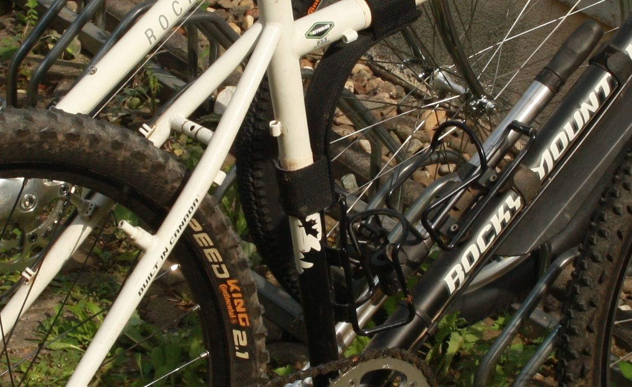

Könnte man anhand der Seriennummer Schlüsse auf die Herkunft ziehen?
Ja. Nein. Ich find es nicht mehr. Die Nummer selbst sagt das wohl nicht aus, wohl aber die Art, wie sie eingeschlagen ist. Der von Hand bauende schlage seine Nummer nicht 100%ig gerade ein, um sich dadurch von den Serienproduktionen abzuheben. Hab ich gelesen, aber ob es stimmt ...
Mein 2003er Blizzard ist "built in Canada" ...
Der Rahmen wurde aber wohl ziemlich sicher in Asien geschweißt. Die eingeschlagenen Nummern jedenfalls stehen exakt in einer Linie. Was da in Canada ge"built"et wurde, weiß ich nicht.
Derek Bailey kann mit dem Blizzard m.E. eigentlich nichts zu tun haben und ich halte es für fraglich, ob der 1995 überhaupt noch für RMB tätig war.
Im 95er Katalog wird er noch lobend (aber ohne Blizzard-Bezug) erwähnt.
Aber wir kommen vom Thema ab: Warum sollen die 95er Blizzard weniger wertig verarbeitet sein? Zu den in 94 verwendten Rohrsätzen steht im Katalog nichts. In 93 beschreibt der Katalog True Temper Super Light ThinWall 0,7mm Rahmenrohre. In 95 waren es Tange Custom Prestige Hauptramen und doppelt konifizierter Hinterbau.

Vielleicht läuft mir ja sogar mal eins über den Weg, das wirklich in Canada gebuiltet wurde...
Wahrscheinlich nicht.
Ich habs gefunden:
https://www.mountainbike.nl/forum/viewtopic.php?f=14&t=33520
Chris DeKerf soll geantwortet haben:
Chris DeKerf schreef:
Hello Jeroen.
I've taken a look at the photos and I am certain this frame was made in
Japan by the Toyo Frame Factory. I actually worked at the Toyo factory for a
month while I was working at Rocky so I am quite familiar with their
constructions methods. This is likely either a 'Blizzard' or a 'Avalanche'.
The give away is how the seatstays join the seat tube. This 'welded on the
side' type of construction was never done at Everest
(Rocky's handbuild
division where I worked). The serial number is also machine stamped so all
the numbers and letters are perfectly straight
. All the Everest handbuilts
had the individual numbers stamped in one at time. They are never quite
straight when you do it that way. I maintain this tradition with all Dekerf
frames as well. Sometimes I purposely put them a little crooked to show that
the numbers were stamped by hand!
Hope this helps.
Best regards,
Chris
Bei den seitlich an das Sattelrohr angebappten Sattelstreben handelt es sich nach meiner Meinung um diese:
Dies ist ein 89er Avalanche-Rahmen, der identisch zum 88er Blizzard sein soll. Auch DeKerf schreibt ja "This is likely either a 'Blizzard' or a 'Avalanche'". Folglich wurden in 1988 schon Blizzards in Japan zusammengeschweißt.
Somit ist, ...
was die Herkunft des Rahmens bzw. den Ort der Fertigung betrifft,
anzunehmen, dass
diese trotz des Labels durchaus in Asien sein konnte
n.
Aber ist ja auch wurscht; solange es ein Rocky ist und sich wie ein Rocky fährt, ist es richtig.
