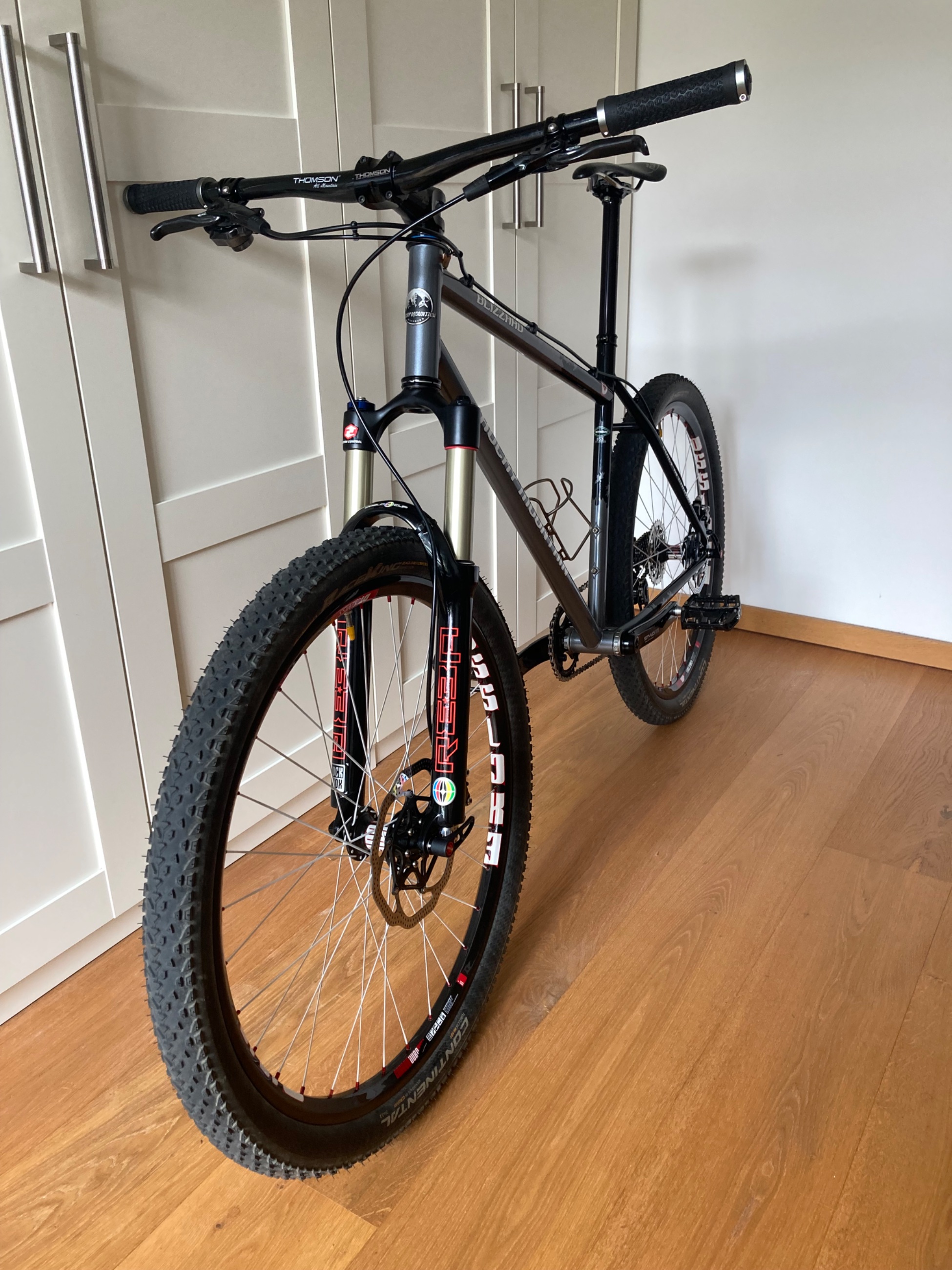

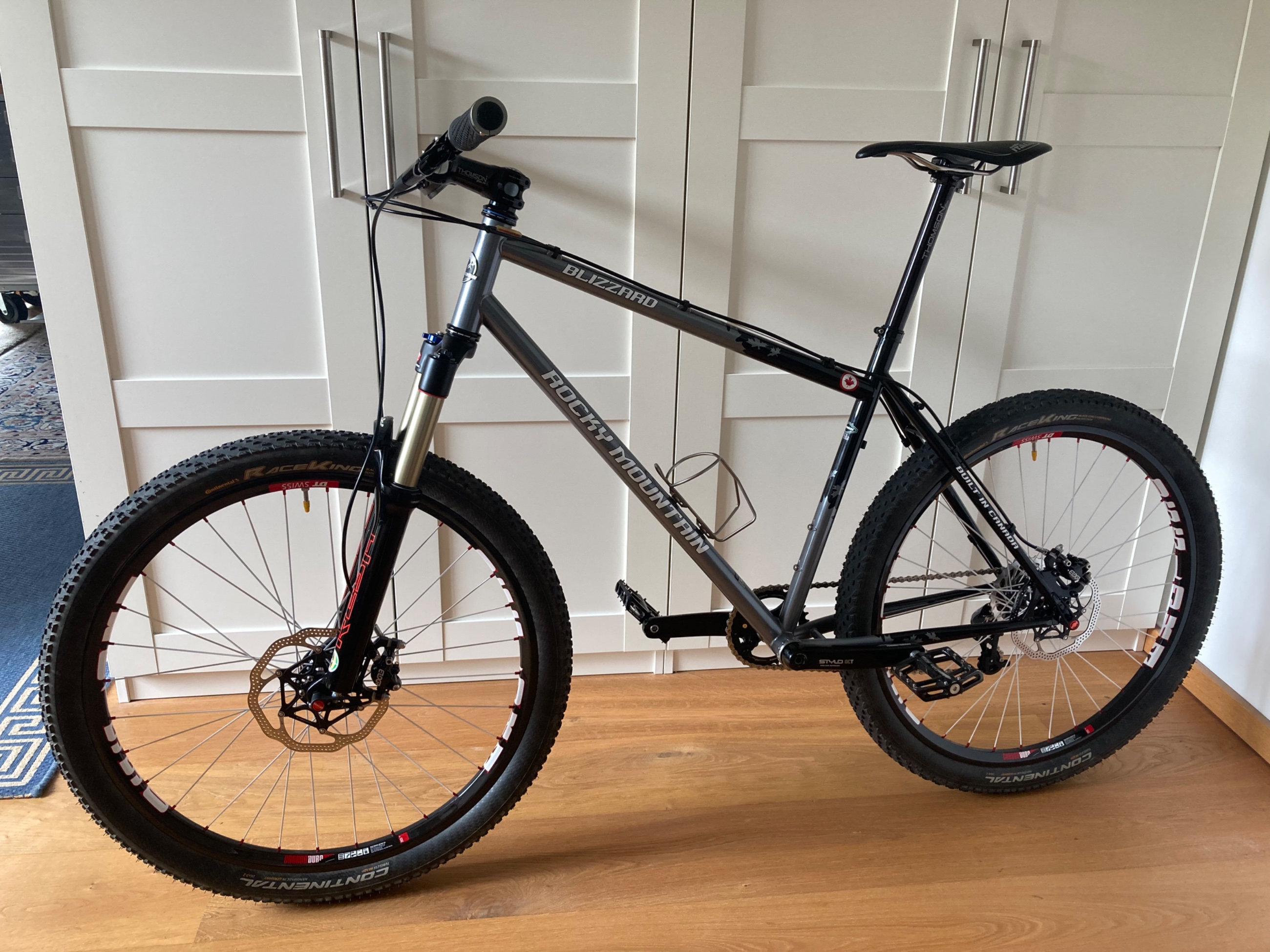

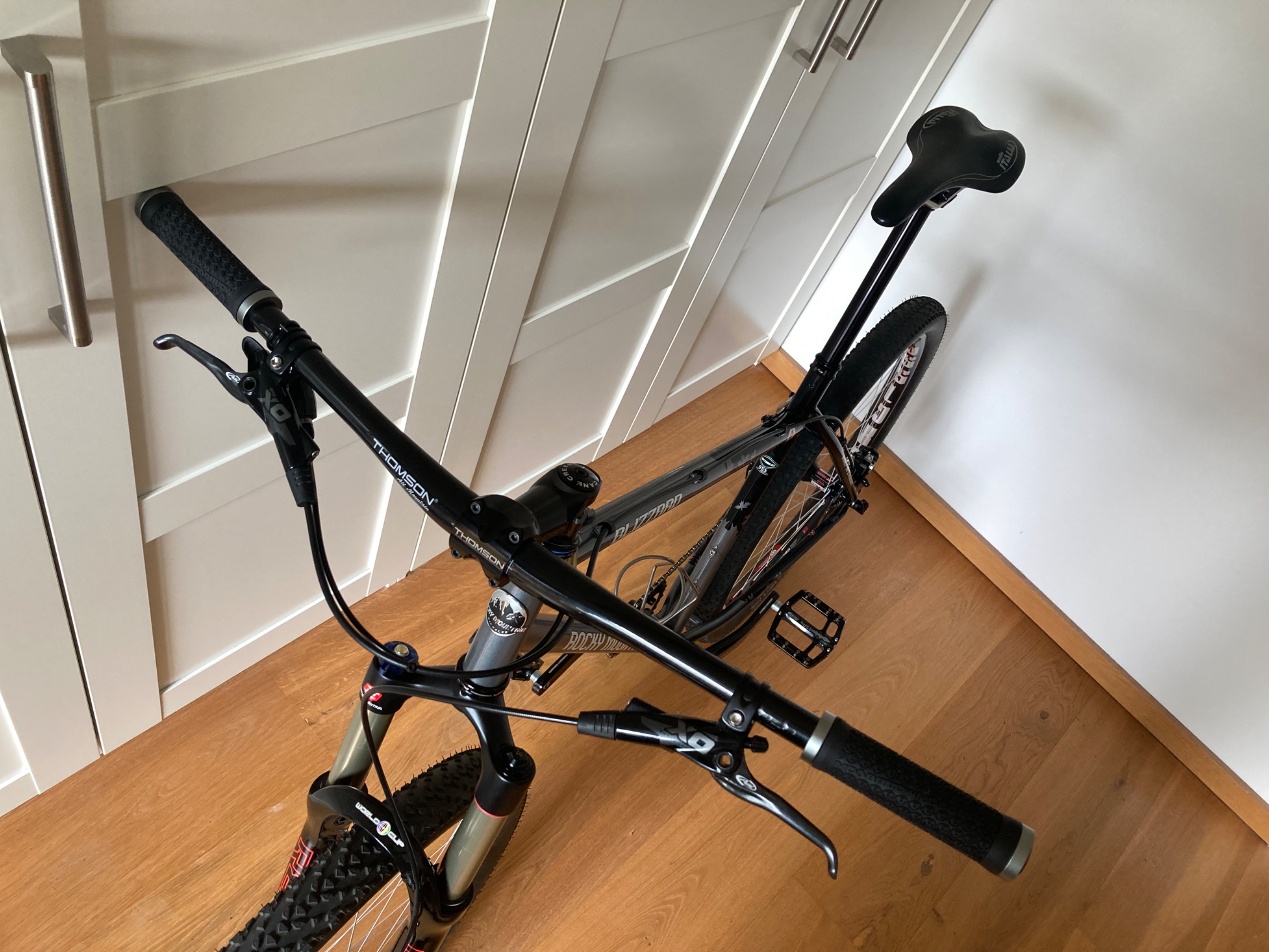

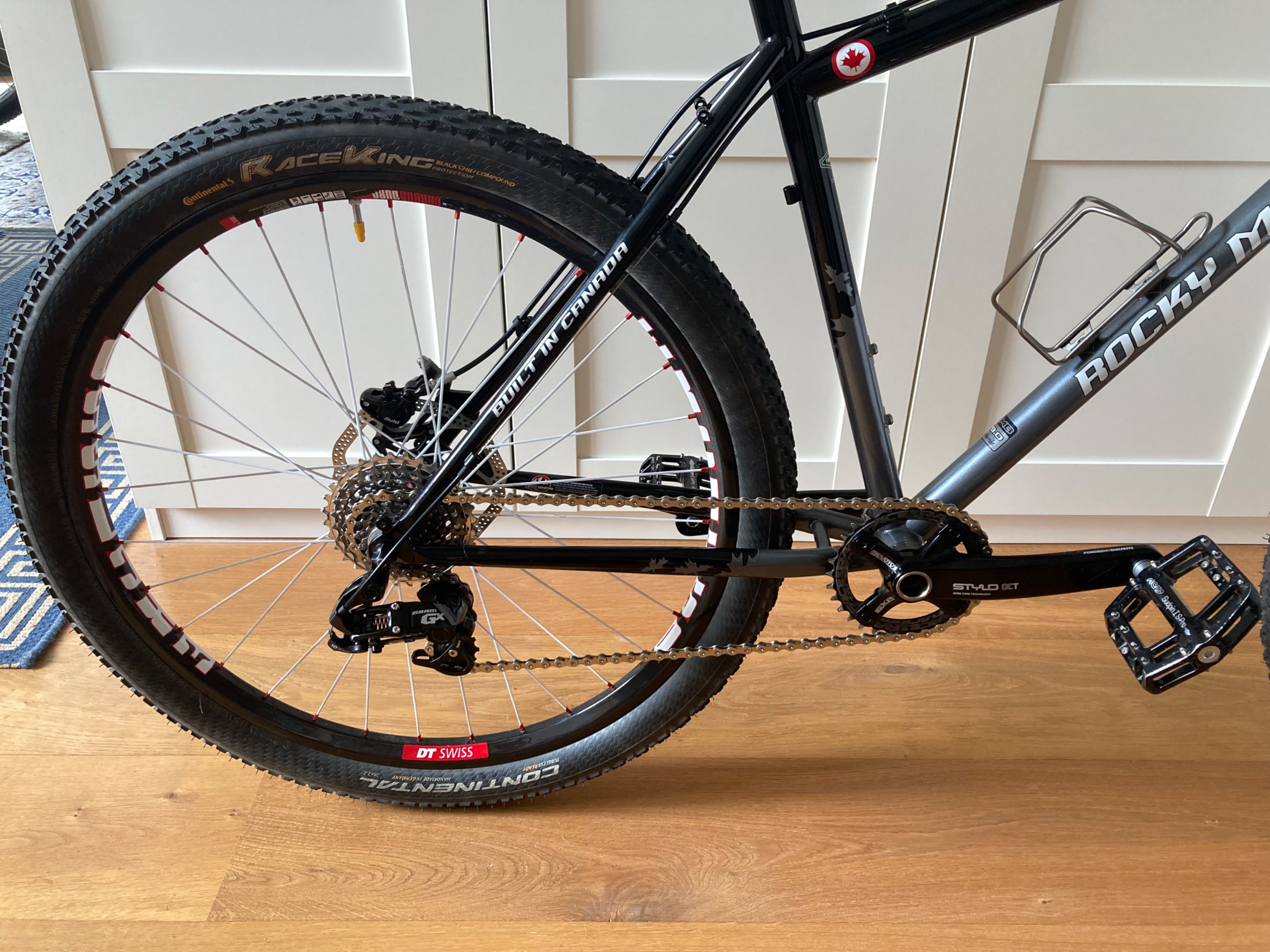

Die verbauten Komponenten:
07er REBA Team 115mm / WorldCup Casting
DT Swiss EXC 1550+RWS / Conti Race King Protection
Cane Creek 40
Avid Elixir 9 Sättel/ X0 WorldCup Hebel/ HSX 180/160
Truvativ Stylo OCT/ Race Face N/W 32t
XX Trigger
GX Schaltwerk
XG 1099 (11-32)
Thomson: -Elite Stütze/ -X4 Vorbau (90mm)/ -Lenker, Carbon (720mm)
Selle Italia SLR XP 165g, Tune Klemme
NC 17 Sudpin S-Pro I
Lizard Skinz "Moab"

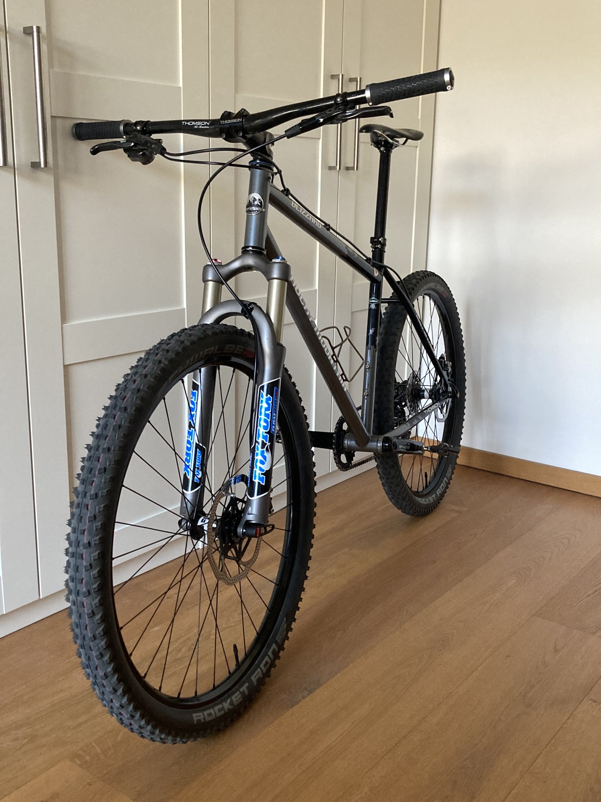

Sehr schön! Fox Forx...habe noch so eine alte Vanilla mit Stahlfedern auf meinem 2004er.
Endlich tut sich hier mal wieder was...
Liebe Grüße, Tom

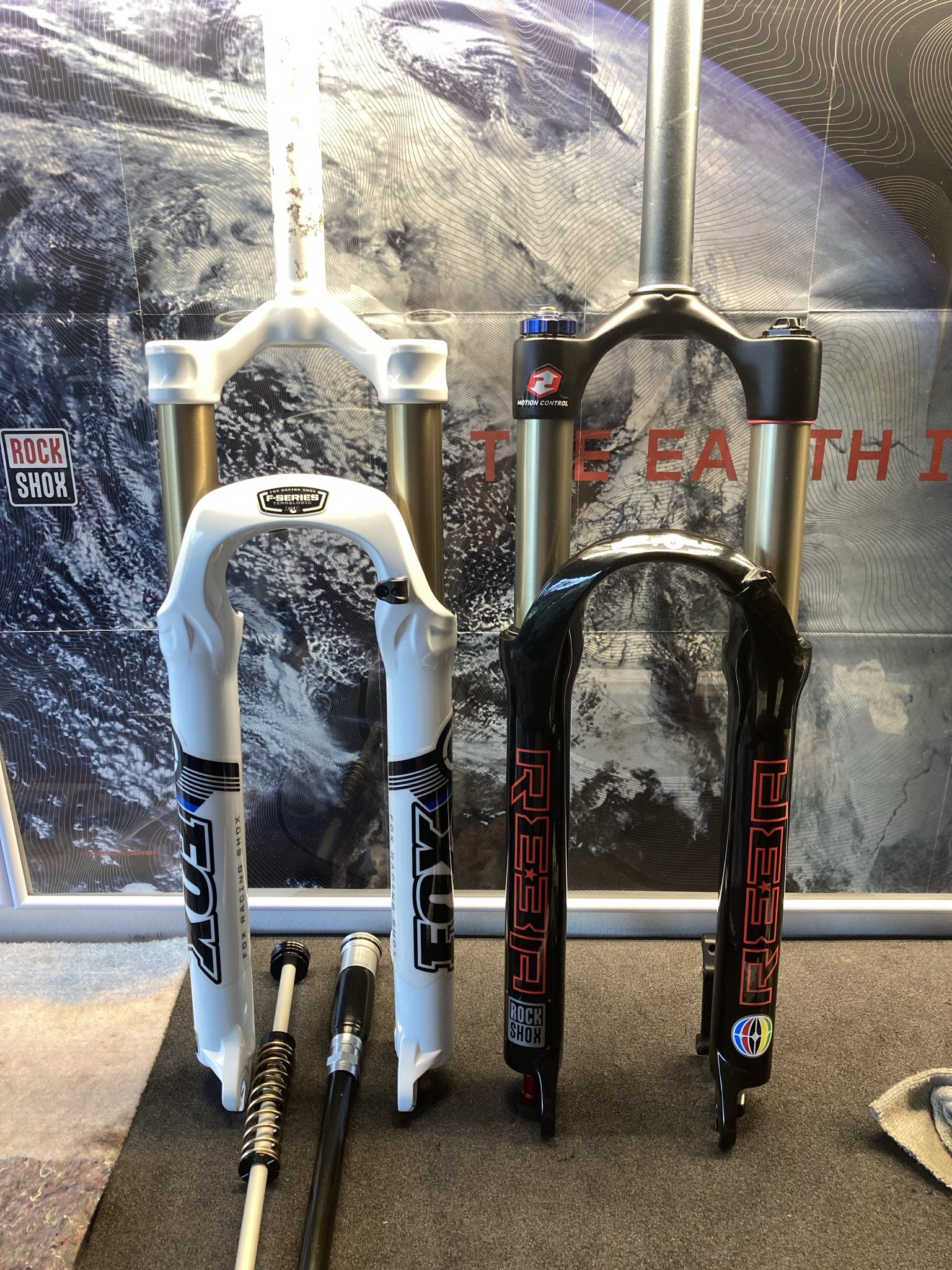

Eine 2005er Vanilla, getravelt auf 120mm (100-130mm möglich), hatte ich mal in meinem Stumpi gleichen Baujahres. Unglaublich geschmeidig, gerade im Winter merkt man den Unterschied. Leider hat sich im Frühjahr links ein spürbares Buchsenspiel eingestellt. Hab die vorerst gg eine F-Series getauscht (350g leichter!!). Werde das Casting auf dieser Seite mal mit dickerem Öl, zB Fox Gold (20w statt 10w), befüllen, mal schauen ob das was ausmacht.....
Ja, ich weiß...und der Spacerturm...,,😄

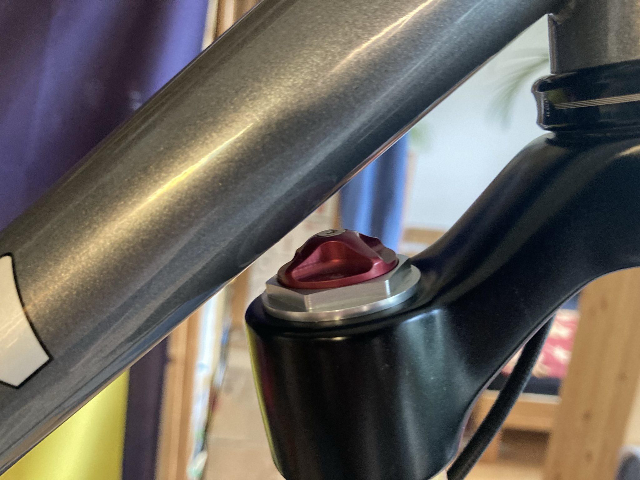

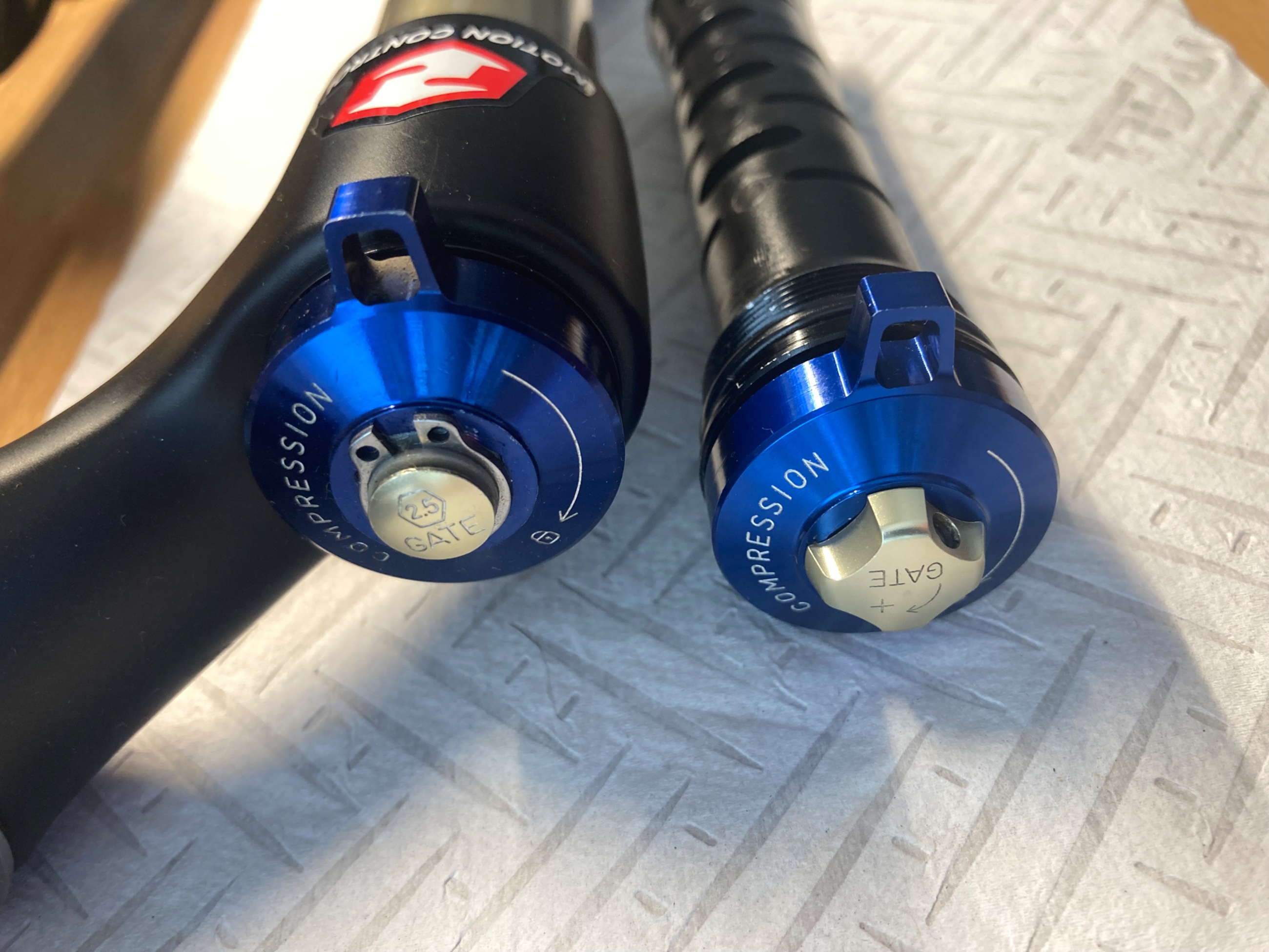

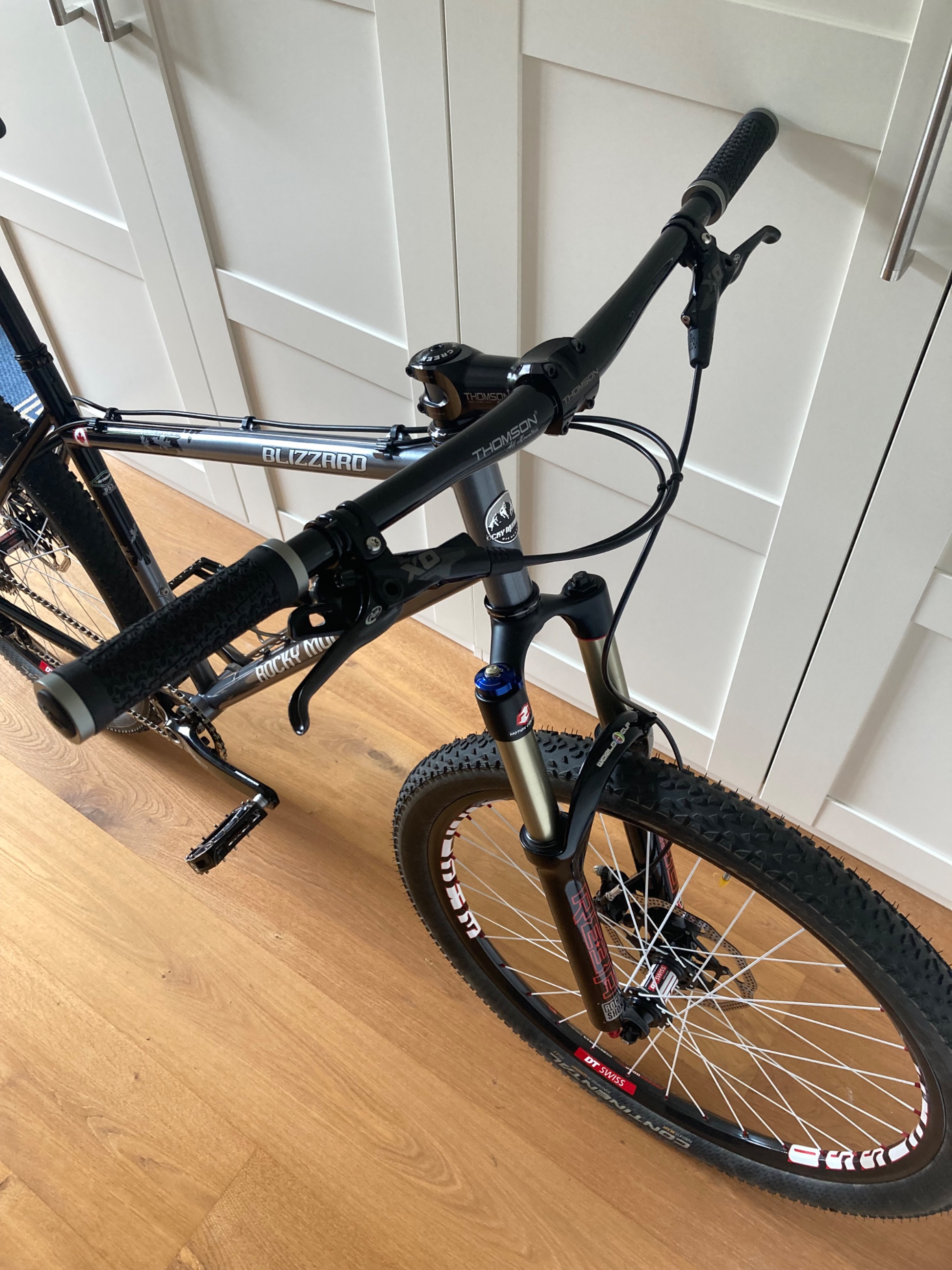

Eine weiße Gabel hatte ich auch im Portfolio, eine F100 Terralogic....Es passen ja nur Gabeln ohne LockOut Hebel unterm Unterrohr durch ohne anzuecken (Foto). Auch die REBA hab ich umbauen müssen, von externem Floodgate auf ein internes, von einer günstigeren SL. Da das außenliegende Knöpfli nicht unterm Unterrohr durchging.......
Bei der REBA ist die Art der Bedienung des Lockouts nicht das Problem. Sondern das Knöpfchen der externen Einstellung des Floodgates. Bei der SL ist dieses intern mit einem 2,5er Inbus einzustellen und die Öffnung ist mit einem flachen Pümpel abgedeckt, das passt dann grad so.....
