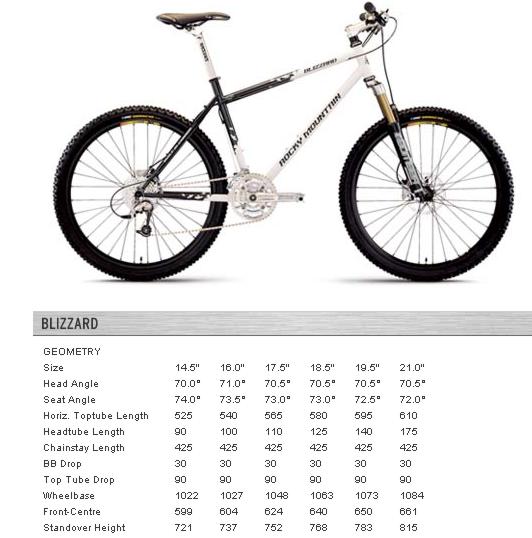

nachdem zocchi nun von fox übernommen wird werde ich die gabel wohl doch revidieren. ich hätte halt gerne eine etwas steifere, aber egal, fahre ja eh mehr oder weniger nur spazieren mit dem teil. ist 18,5zoll. ne nummer größer wäre besser gewesen, gab es aber noch seltener. so bin ich 2010 den kompromiss für ein wirklich neuwertiges (ich glaube es hing nur an der wand, nichts machte den eindruck dass es bewegt wurde) 18,5er eingegangen.
hab im übrigen ein paar geo daten gefunden:

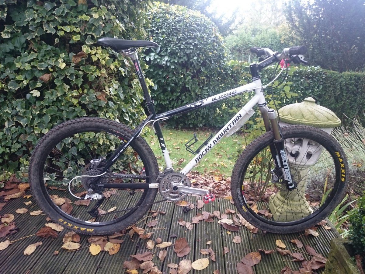

Ich überlege, mir einen "Café Racer" auf Stahlbasis aufzubauen (ich weiß, ist neumodisches Hipster-Spielzeug für Typen auf nem Retro-Trip... ;-) und da fiel mir mein gut abgehangenes Blizzard im Keller ein, das wie ein alter Serranoschinken ungenutzt von der Decke hängt. Der soll ja angeblich auch mit dem Alter immer besser werden...
Neugierig hab ich gleich mal ein Rennradlaufrad eingebaut und siehe da, von den Dimensionen würde ein 700C-Rad locker durch den Hinterbau passen.
Bin daher nun auf der Suche nach einem Scheibenbremstauglichen LRS in 28 Zoll bzw. 700C. Muss weder extrem schmal noch breit sein. Das Ding wird dann hauptsächlich auf Straße oder leichten Feldwegen gefahren. Das Vorderrad darf einen Nabendynamo haben (ist aber kein Muss). Kann jemand eine Empfehlung machen?
Wenn ich vorne von der Federgabel auf eine Starrgabel umrüsten wollte, was muss ich beachten?
Eine Starrgabel würde ja vermutlich viel tiefer bauen, oder? Gibt's dann nicht das ständige Gefühl, "vornüber zu kippen"?
Kann jemand eine passende Starrgabel empfehlen?

Die neueren Starrgabeln sind von der Bauhöhe gleich lang wie Federgabeln, also kein Problem, 475 mm sind das , wenn ich mich nicht täusche. Ob sich der Aufwand für die Fährt ins Kaffeehaus auszahlt, wage ich zu bezweifeln, kann man da ja auch nie wo unbedenklich stehenlassen, das Blizzie. Und ob 28 Zoll im Hinterbau passen, glaub ich eher nicht.

Gabeln mit 475 mm EBH sind eher für neuere Räder gedacht. Ich würde eher was mit um die 445 mm einbauen.
Ein LR mit 28 " passt übrigens ins den Hinterbau - ist doch oben verbaut...

Bzgl. LRS: Da gab's bspw. mal Mavic Speedcity. Ansonsten einen Cyclocross-Laufradsatz mit Scheibenbremsaufnahme und 135er HR-Nabe nehmen - mit Scheibenbremsaufnahmen sind die ja heutzutage eh oft ausgestattet. Es dürfte aber auch ein 29er LRS passen. Die haben m. W. ja auch nur 28 " Felgendurchmesser.
Haben aber alle keinen Dynamo.
Bzgl. Gabel: Salsa Cromoto. Passt bestens zum Stahlrahmen, kostet 100 € und hat eine Einbauhöhe, die zum Blizzzard passen sollte.
28 Zoll, 700C und 29er basieren alle auf 622 mm-Felgen (Innendurchmesser). Und dass die Felge durchpasst, hab ich ja schon ausprobiert.
Erst über die Wahl des Reifens ändert sich der Außendurchmesser und ob das System noch durchpasst.
Hast du nen Link zu einer dieser neuen Starrgabeln?
Danke für den Tipp.
Dann die niedrigere Einbauhöhe nehmen, oder?
EDIT: Habe gerade mal nachgemessen: Die eingebaute Federgabel hat eine Einbauhöhe von etwa 480 mm, bei gefühlt 100/110 mm Federweg.
Also bei der Starrgabel dann doch eher zur größeren Einbauhöhe gehen...?
Man nimmt bei Starrgabeln die Einbauhöhe einer Federgabel -20 % SAG (wenn ich mich recht entsinne) als Einbauhöhe. Ich fahre 445 mm im Inbred, das auf 80 bis 100 mm Federweg ausgelegt ist. Ist aber sicher auch ein Stück weit Geschmackssache. Aber rein theoretisch passt dann eine Starrgabel mit mehr als 445 mm EBH vielleicht schon nicht ganz schlecht. Das sind dann aber i. d. R. 29er-Gabeln. Die Cromoto (um mal beim Beispiel zu bleiben) hat in der 29-Zoll-Version 468 mm EBH. Würde wohl ganz gut passen.

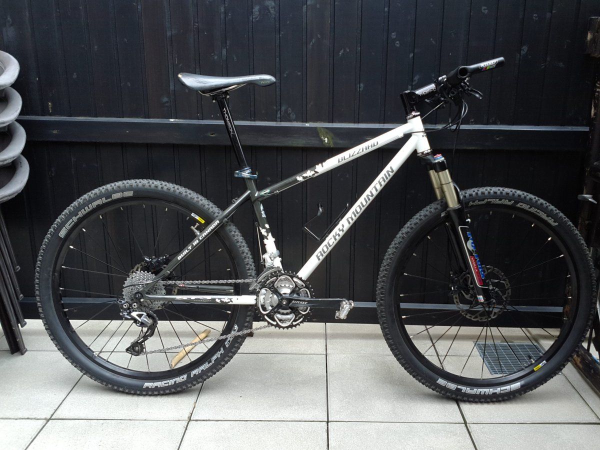

Und da das hier ja auch ne Art Galerie ist, hier mal ein aktuelles Bild von meinem 03er Blizzard
