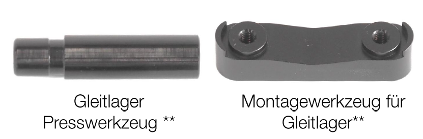

BMC Werkzeugset MTT/APS
Hat jemand von euch das MTT/APS Werkzeugset und würde die beiden Teile für das MTT abgeben?
Bei den Fullys sollten die ja nicht benötigt werden.
876463
Leider nicht. Bestellen kannst du es über linkquadrat.de. Frage da mal an. Ist aber schweineteuer, deshalb habe ich es nicht bestellt.
