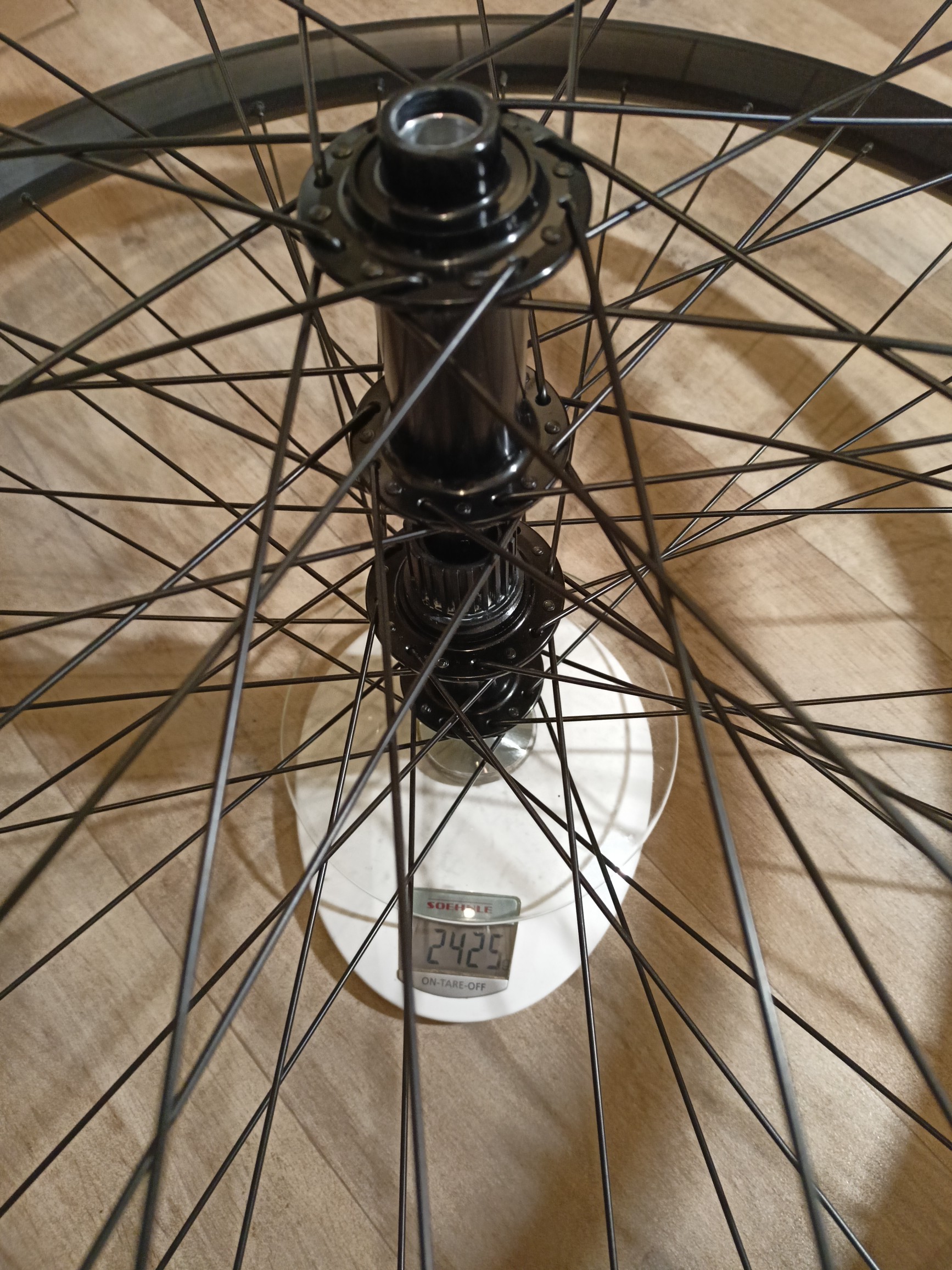

Quatsch aha. Gewicht nur mit Felgenband
dann nehme ich alles zurück und behaupte das Gegenteil 😅 und du bist sicher das die Waage nicht ein weg hat? ich meine in Zeiten wo ein 1,9kg LRS selbst für den Endverbraucher keine 200€ (z.b. dt swiss M1900) kostet finde ich das Gewicht wirklich absurd hoch. Zumal so ein LRS an dem Rad so gar kein Sinn ergibt. Selbst am Twostroke AL Six (500€ Hardtail) glaube ich war nicht so ein schwerer LRS verbaut. Ist auch das erste mal, dass ich so einen schweren LRS sehe :ka:
Ja.
Wir haben auch das LT two umgebaut.
Den LRS Solo habe ich nicht gewogen, aber mit Reifen, Schläuche, Scheiben und Kassette hatte der irgendwas zwischen 5,5-6 kg.
Müsste mal bei mir im Faden suchen, da hatte ich das dokumentiert. Gesamtgewicht war in S auch 13,6 kg. Oder schwerer?
Aber auch der Rahmen ist relativ schwer.
Eine andere Waage bestätigt das Ergebnis.
Mal überschlagen:
  • Speichen 2 mm rund 64x7,5 = 480 g
  • Nippel Messing = 60 g
  • Felge MD30 2x605 = 1210 g
Sind schon 1750 g. Zu den Formula Naben habe ich keine Gewicht gefunden. Die VR Nabe scheint relativ okay, die HR haut aber mit Stahlfreilauf und Konuslager rein.

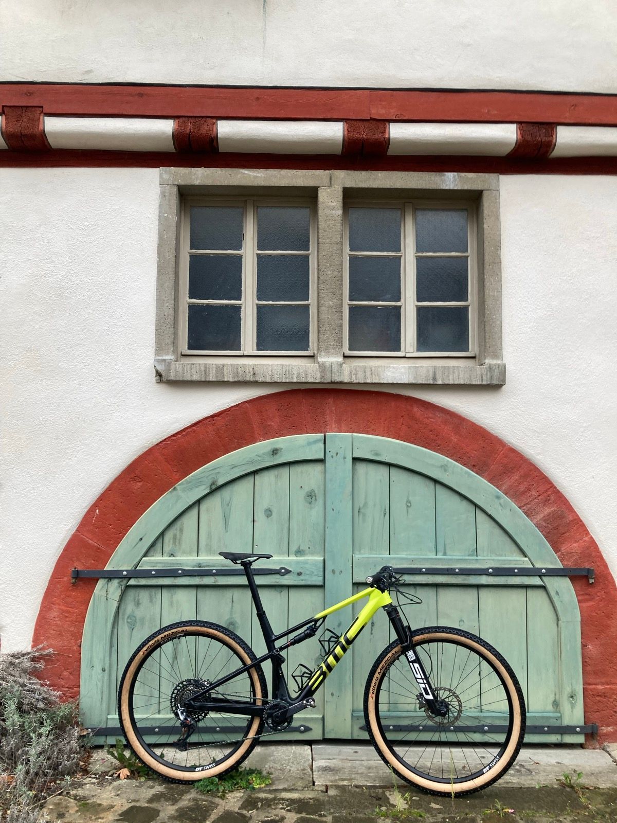

Habs getan. In meinem 23er Fourstroke 01 arbeitet jetzt eine 120mm SID Ultimate. Farblich hätte ich lieber das Raceday blau gehabt, um den Mülleimer optisch zu komplettieren. Aber man muss die Schnäppchen nehmen, wie sie kommen.
Vorbau ist jetzt komplett geslamt (sieht man auf dem Bild nicht), wodurch der sportiche Charakter erhalten bleibt. Vom etwas flacheren Sitzwinkel merk ich nichts.
Bin nur eine kurze Testrunde gefahren mit einem Trail mit hohem Tretanteil, ein paar Drops und sehr kurze, sehr steile technische Lines und ein steiniges Vollgasstück einen schmalen Hohlweg runter.
Bis jetzt fühlt es sich unaufgeregt gut an. Ob ich die Veränderung gemerkt hätte, wenn ich nichts davon wüsste, schwer zu sagen...
