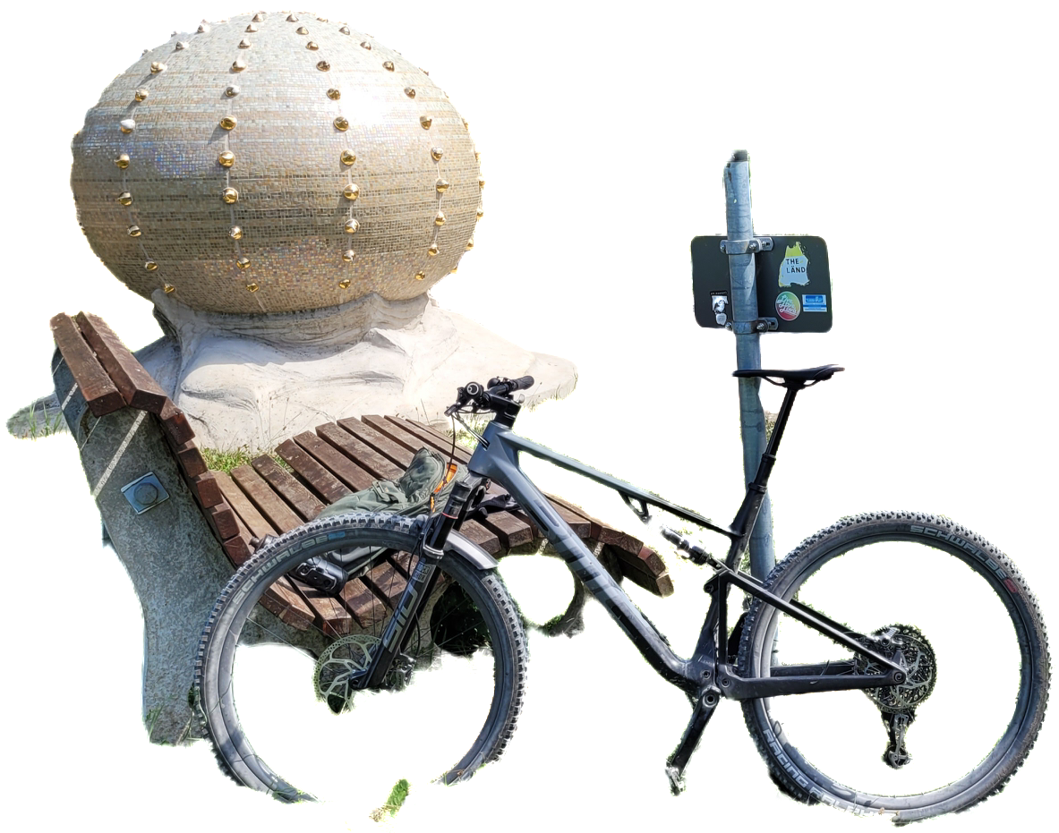

@Saci : Neueste Messungen beim Doc ergaben 179,5 cm, 84 cm Schrittlänge und etwas längere Arme (Wert weiss ich gerade nicht). Mir passt das in allen Parametern fast wie angegossen. Ich nehme aber generell lieber den nächst größeren Rahmen anstatt "zu klein", da ich gerne kürzere Vorbauten fahre (max. 50 mm).
Quick & Dirty Foto, bevor es in den Trail ging. Dazu ein paar kleinere Umbauten - Sattel und Lenker (mit 35 mm Rise) aus der Restekiste, Pedale und Reifen neu. Habe jetzt nicht alles gewogen, aber Gewicht wurde auch gespart. Spacerturm wollte ich eigentlich auch kürzen, aber es war optimales Bike-Wetter - mach in ein anderes mal.
