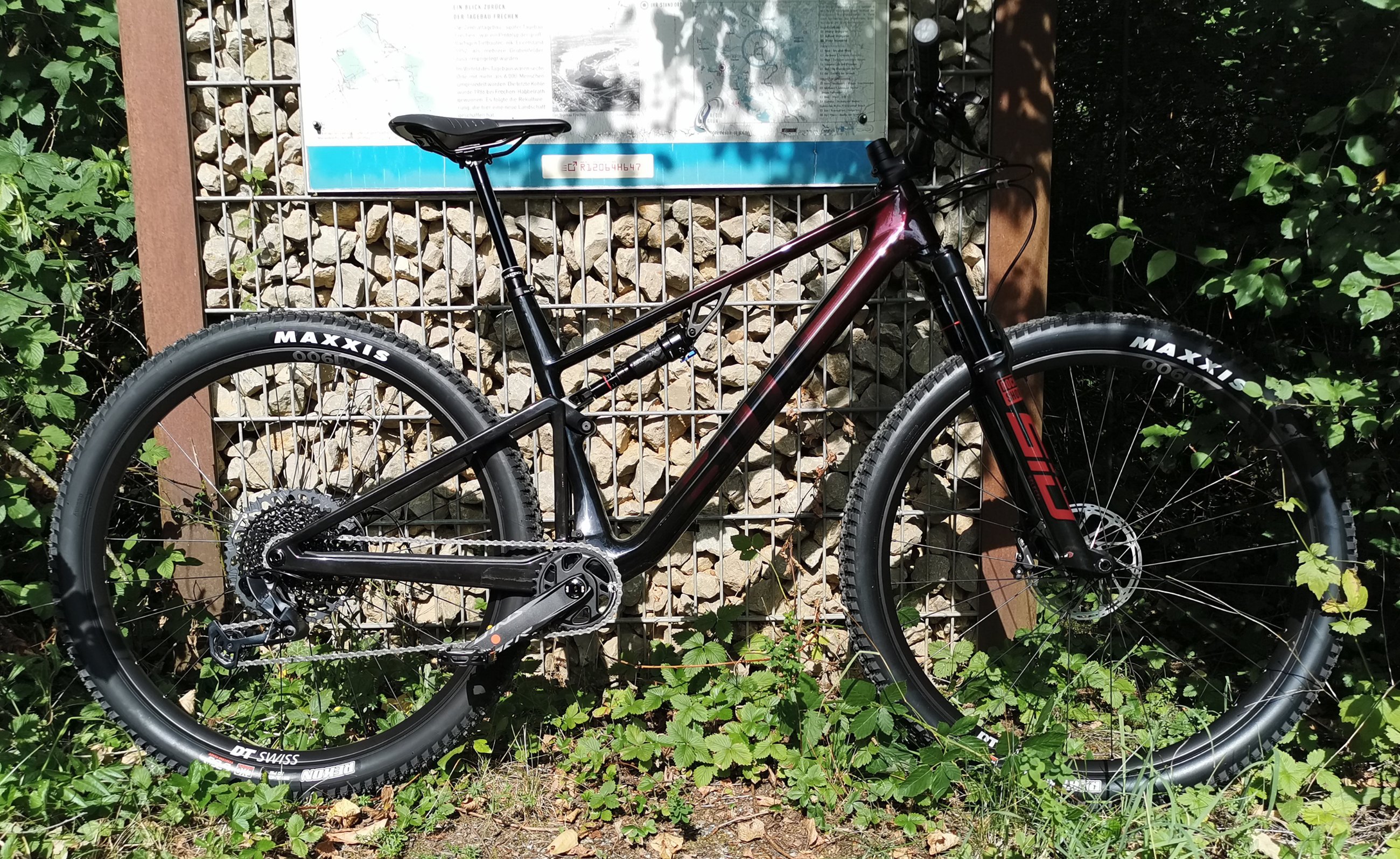

BMC Fourstroke LT One (Größe L) 2024, frisch aus dem Karton zusammen gebaut und quick&dirty Foto. Es folgt noch Feinschliff wie andere Pedale, eventuell Sattel und Cockpit, Reifen, Einkürzen von Spacerturm und Leitungen, Entfernen von unnötigen Decals usw.. Aber nach 9 Jahren MTB-Pause war ich einfach heiß auf Biken - dazu erstmal Federelemente einstellen und Discs einbremsen. 🤷🏼‍♂️😅

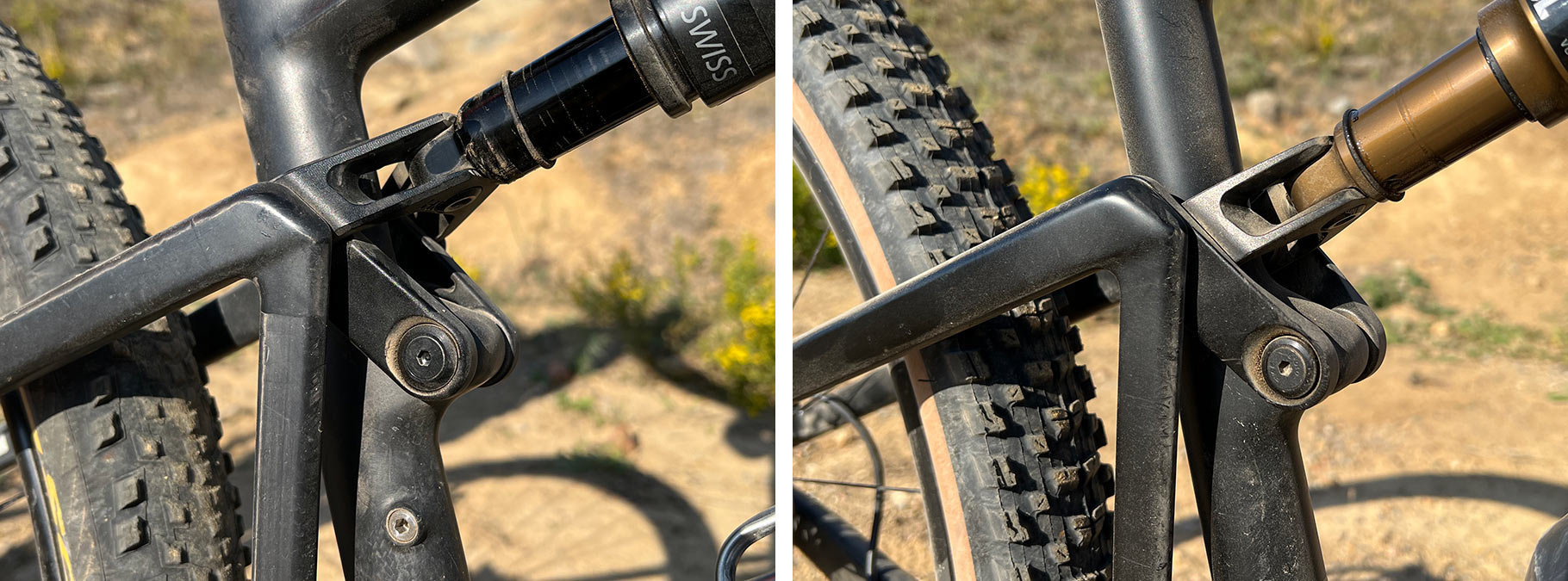

Kann mir jemand erklären, wie BMC beim Fourstroke 01 bei den 100mm und 120mm Versionen auf die exakt gleichen Geodaten kommt, bei identischem Rahmen?
Ist da ein anderer Link für den Hinterbau verbaut, oder wie erreichen die das?
Das geschieht über einen Link.
Bei der 100 mm Version scheinen der obere Drehpunkt Kettenstrebe/Link/Dämpferyoke ein einziger zu sein.
Bei der 120 mm Version ist die Verbindung Link/Dämpferyoke etwas versetzt nach unten. Man sieht da auch, das der Dämpfer nicht ganz parallel zum Oberrohr verläuft. Das sorgt für einen etwas weiter ausgeklappten Hinterbau (= mehr Federweg) und zusammen mit einer 120 mm Gabel ein 15 (?) mm höheres Tretlager, bei ansonsten gleichen Winkeln.
Finde ich sehr smart gelöst, weshalb ich mich dann auch für ein BMC als XC/DC entschieden habe.
Siehe Bild: Links 100 mm, rechts LT 120 mm.

Danke, das sieht tatsächlich so aus.

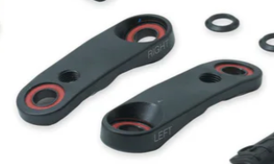

Die Preise scheinen hoch, allerdings ist ja alles komplett dabei was den Carbon-Hinterbau mit dem Rahmendreieck verbindet. Eigentlich bräuchte man nur die beiden länglichen Links, wenn ich das richtig sehe/verstehe ... ?!?
Rechts die Links für LT/120 mm - dort sieht man das etwas andere Hebelverhältniss bzw. wo der Dämpfer-Yoke platziert ist ...
