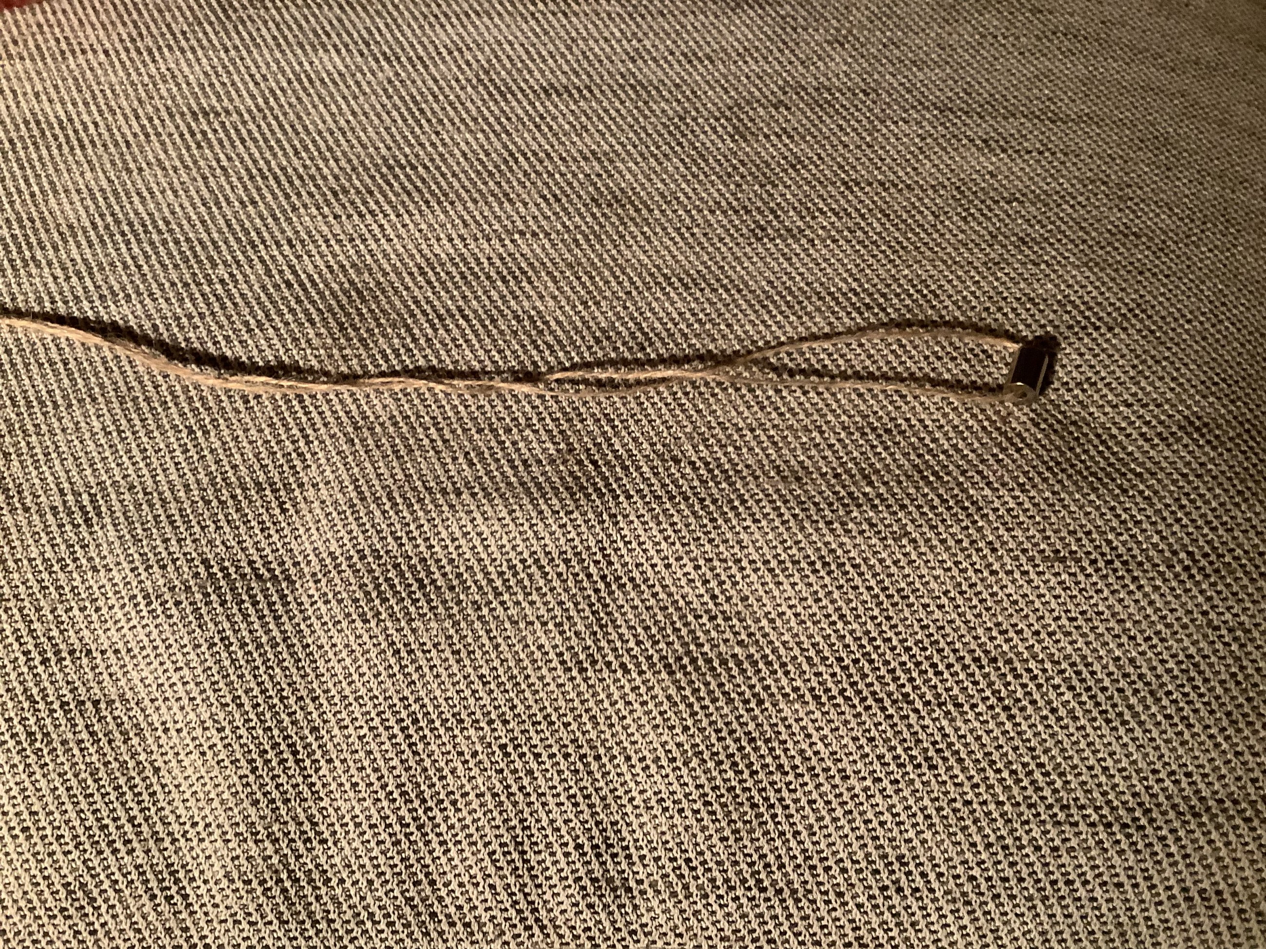

So, erledigt. Die Außenhülle für die Dropper-Post ist verlegt. Hat mit dem richtigen "Werkzeug" keine Minute gedauert. Das Problem ist der scharfe Knick zwischen Unterrohr und Sattelrohr. Wobei ich nicht kapiere, warum da die Staubsaugermethode nicht funktioniert.
Hier ein Foto von meinem "Werkzeug". Das ist ein Neodym-Ringmagnet für 2 Euro an einer Kordel.
Hier meine Anleitung zur Dropper-Post-Zugverlegung beim BMC Twostroke
1. Einen Innenzug in die Außenhülle einführen, der länger als die Außenhülle ist. Und zwar muss der Innenzug mindestens soviel länger sein, wie das Sattelrohr hoch ist. Außerdem muss der Innenzug noch den Kopf haben.
2. Außenhülle mit Innenzug vom Steuersatz aus einführen. Die "offene", überstehende Seite des Innenzugs zuerst.
3. Wenn der überstehende Innenzug im Tretlagerbereich anstößt, lässt man den Magneten an der Kordel das Sattelrohr hinunter. Mit dem Magneten angelt man dann den Innenzug. Ich musste diesen dafür wieder ein Stück Richtung Steuerrohr herausziehen. Wahrscheinlich, weil er sich unter das Tretlager schiebt.
4. Den überstehenden Innenzug mit dem Magneten aus dem Sattelrohr rausziehen. Der Überstand in Länge des Sattelrohres ist wichtig, weil der Magnet nicht genug Kraft hat, den Außenzug um den Knick zu ziehen.
5. Am Innenzug kann dann die Außenhülle mit Gefühl um den Knick gezogen werden. Dabei ruhig auch an der Außenhülle schieben. Der Innenzug kann nicht aus der Außenhülle gezogen werden, weil der Kopf des Innenzuges am Steuerrohr die Außenhülle in das Unterrohr schiebt.

ich denke es ist einfacher nur den Innenzug im ersten Schritt durch den Rahmen zu führen und diesen dann als Führung für die Außenhülle zu benutzen ;)
Hab ich probiert und nicht hinbekommen. Ich konnte keine Verbindung zwischen Außenzug und Innenzug herstellen, die stark genug gewesen wäre, den Außenzug um den Knick zu ziehen. Ich hab das mit ner Quetschverbindung plus Klebeband probiert...keine Chance. Aber wenn man es schafft, da eine feste Verbindung herzustellen, ist das auch eine Möglichkeit.
Auf der anderen Seite...meine Methode von oben ist tatsächlich kein Hexenwerk. Schwierig nur dann, wenn man keinen Innenzug hat, der lang genug ist.
