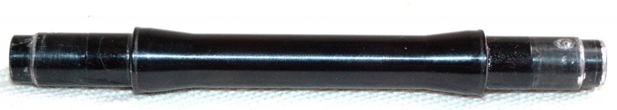

Übrigens habe ich jetzt auch ein Problem mit der Trialtech VR Disc Nabe. Wenn ich die Schrauben so fest habe, dass sich das VR frei dreht, dann rutscht mir das Rad hin und her, schraub ich sie nur minimal fester, dreht sich das Rad nur ca. eine Umdrehung wenn ich es anstoße und rastet mehr oder weniger in einer Stellung ein. Die Lager sind neue SKF Lager. Ist aber auch klar, wenn die Hülsen direkt auf das Lager drücken. Je fester ich die Nabe schraube, desto weniger frei dreht sich das Rad. Alles nicht wirklich gut durchdacht.
Dann ist doch aber die Hülse in der Nabe zu kurz oder? Theoretisch müssten die Innenringe der Lager ja gegen hohe Axialkräfte abgestützt werden.
Welche Hülse meinst du? Die Lager sitzen im Lagersitz der Nabe und die Achse schaut so aus:

Die Innenringe der Nabe sitzen auf der Achse, die Außenringe im Lagersitz des Nabenkörpers.

"hülsen"=achs-endanschläge? Ist schon richtig, dass die hülsen direkt auf die Kugellager-Innenringe drücken. Die (meist) 10mm Achsen haben innen schultern und erst die Schraubenkraft zieht das sandwich achse/lagerinnenring/endanschläge kraftschlüssig spielfrei zusammen. Oft sind die Kugellager nicht sauber eingepresst. Nicht tief genug oder schräg/verkantet -> Lager verspannen beim Anziehen der Schrauben. Nicht tief genug -> achse kann verschoben werden. verkantet -> sieht man von der seite betrachtet. Echo-Naben ab Fabrik: bei 1/2 bis 2/3 müssen die Lager nachjustiert werden. Rockman: alles perfekt.
Es war mit den Originallagern so. Ich dachte, dass es an den Lagern liegt und habe diese gegen SKF Lager ausgetauscht. Zum Einpressen habe ich das Werkzeug von den Hope Pro II Naben genommen, welches genau passt. Ich glaube nicht, dass die Lager verkantet sind. Die Achse kann jedenfalls nicht verschoben werden, was bedeutet, dass sie tief genug eingepresst sind. Verkantet muss ich mir mal anschauen, kann ich mir aber nicht vorstellen, da das Hope Werkzeug richtig schön auf dem Außenring der Lager sitzt und ich es mit einem Gummihammer so weit eingeschlagen habe, bis es nicht mehr weiter ging.

Solche mit einer bohrung = achsdurchmesser und aussen = grosser kugellagerdurchmesser. achsendanschläge weg, 1. drehstück auf den tisch, nabe darüber, 2. drehstück drüber, geziehlter hammerschlag wo der lageraussenring höher steht.
Erstmal Kommando zurück. Ich kann die Achse zwischen den Lagern minimal hin- u. herschieben. Nun habe ich von der Hope Nabe dieses Werkzeug zwei mal. Eins auf den Tisch, Nabe drauf und das andere auf das obere lager. Das Werkzeug liegt genau auf der Außenseite der Lager auf. Egal wie fest ich draufschlage, die Achse lässt sich hin und herschieben. Die Lager sitzen aber auch nach Augemaß gerade drin. Kann es sein, dass die Anschläge der Achse zu nah beieinander liegen?
Erstmal Kommando zurück. Ich kann die Achse zwischen den Lagern minimal hin- u. herschieben. Nun habe ich von der Hope Nabe dieses Teil zwei mal. Eins auf den Tisch, Nabe drauf und das andere auf das obere lager. Das Werkzeug liegt genau auf der Außenseite der Lager auf. Egal wie fest ich draufschlage, die Achse lässt sich hin und herschieben. Die Lager sitzen aber auch nach Augemaß gerade drin. Kann es sein, dass die Anschläge der Achse zu nah beieinander liegen?
Gibt es alles. Hier würde ich mit passscheiben zwischen achse und kugellagerinnenring arbeiten.

passcheiben im lageraussendurchmesser sollten auch nicht allzu einfach zu besorgen sein,daher schlug ich die phragmatische lösung vor ;)
0.2mm passscheiben mit innen-d 10 oder 12 und aussen-d 22,24,26 oder 28 findet man bei anbietern von befestigungstechnik. auf der achse lieber etwas mehr, im nabenkörper lieber etwas weniger unterlegen.
Na ich muss ja auf der Achse auflegen. Hab grad bei ebay welche gefunden. 10x16x0.1mm Die sollten doch passen oder? Lager sind 10x26x8.

Mit 0.6mm liefen die Lager rau. Mit 0.4 ist es jetzt perfekt. Die Achse lässt sich nicht mehr verschieben und auch geklemmt dreht das Rad ordentlich frei. Vielen Dank.
