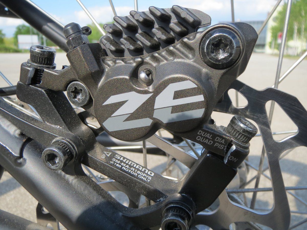

ich tippe mal auf "am hinterrad" und möchte anmerken,dass das genau der grund dafür ist,dass ich schon 2 oder 3 bremssättel zerlegt hab,bevor ich auf felgenbremse umgestiegen bin.bei mir hats sogar den verbindungssteg vom adapter mit abgeschert bzw -gedreht
Jep. Am HR. Es hat laut geknallt und schon war die Bremse ab. Gott sein dank bei einem Pedal Up und nix nach unten. Die Scheibe hat es mir auch gleich total verbogen. Ich schau mal, was die bei Rose sagen. Die Bremse ist 1 Monat alt.
Ja die 7r8 ist sicher gut und SCHWER :p
