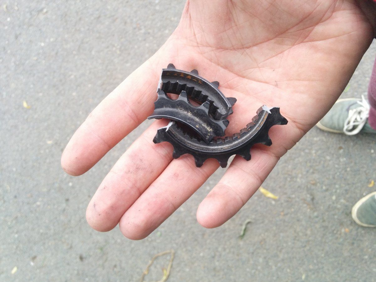

So hab wieder eine weitere Baustelle... Thema Freilaufritzel.
Mein erstes Try All hielt nach kauf im letzten Sommer gerade mal 2 Wochen...
Der 2 Freilauf tut eigentlich schon noch, nur ist mir aufgefallen, dass in einer Stellung sich die Kurbeln ein wenig schwerer drehen lassen.
Das hat nichts mit dem " eiern " des Ritzels und der evtl Kettenspannung zu tun. In der besagten Position ist die Kette nicht gespannt.
Ist n knappes halbes Jahr als Standzeit okay oder gibts evlt bessere Freilaufritzel die ihr mir empfehlen könnt ? Ich fahre jetzt erst einmal
noch so weiter. Noch knackst nix und es passt noch.
Danke für die Infos...
Echo tr.
nie was anderes!
Hat nach ca. 4 Monaten einfach peng gemacht und ich hab mich schön hingelegt.
Ist das eigentlich normal, dass bei den Echo TR das so rasselt wenn man den Freilauf schüttel ?
Bei den Try All rasselt nix.
Ich Hatte den TR auch drann als ich 107kg wog ;)
Das zählt nicht, fahre ihn auch jetzt mit 93kg und trete da doch recht ordentlich rein.
Mir und im Freundeskreis ist noch nie was passiert...
Also nichts von jetzt auf gleich, irgendwann geht das ding auch ma drauf aber 4 Monate.... wow
joa... die stufe auf der ich stand als es kaputt gegangen ist war zum glück nur 40cm oder 50cm hoch :D
hab jetzt n anderen Freilauf drin, den nochn Kumpel übrig hatte. Weiß allerdings nicht auf anhieb wie der heißt. Er ist auf jeden Fall deutlich leiser, als der von Echo was wirklich angenehm ist :)
