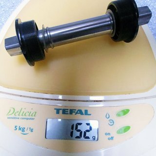

So um 1994 rum war für mich die leichteste und gleichzeitig bezahlbare Kombi eine Topline SLS mit Action-Tec-Tretlager (128 mm Wellenlänge):
Diese beiden Teile sind bis heute in meinem Kuwahara Pacer in Benutzung.
