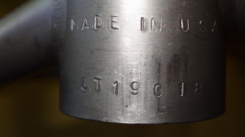

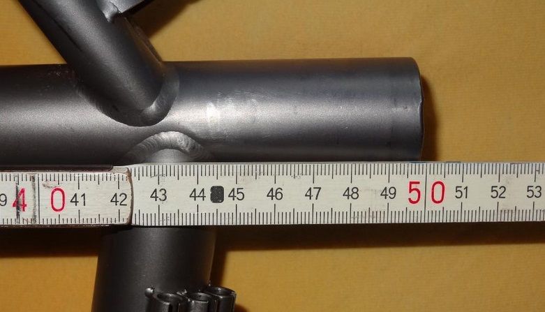

Der Rahmen ist Made in USA und wurde wohl bei Sandvik geschweißt, soweit ich in Erfahrung bringen konnte. Von Mitte Tretlager bis Mitte Oberrohr sind es 435mm. Es soll ein 19 Zoll Rahmen sein. Wirkt für mich aber eher wie ein 18 Zöller.
Die Buchstaben CT vor der Seriennummer beweisen eindeutig, dass es sich um ein Centurion handelt, wobei die "19" wohl auf die Rahmengröße verweist und die "018" auf das 18. Exemplar der Fertigung.

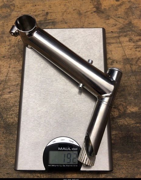

Gestern kam dann noch ein Litespeed Tuf Nek Titan-Vorbau mit integriertem Canti-Gegenhalter Röhrchen mit dem DHL Paketboten zu mir. :love:

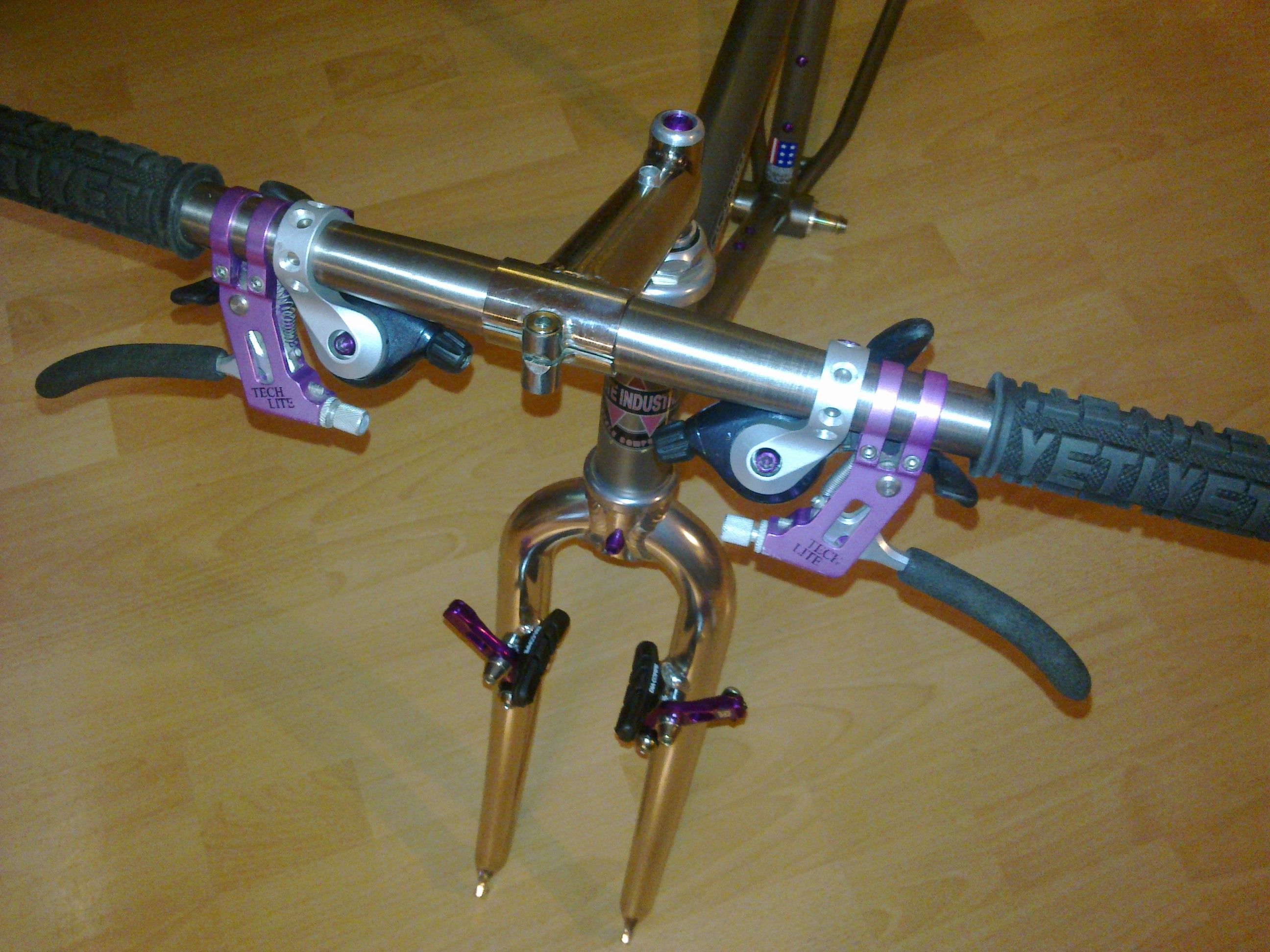

Hatte noch einen alten Shogun Zero Titanium Lenker im Keller. Zusammen mit dem Tuf-Nek Vorbau ergibt sich so ein recht leichtes Piloten-Cockpit.
Eben kamen dann noch ein paar purple Tech-Lite Bremshebel bei mir an. Laut Waage 106 Gramm im Paar. (leichter als Grafton Re-Entry Levers....hätte ich nicht gedacht 8-) )

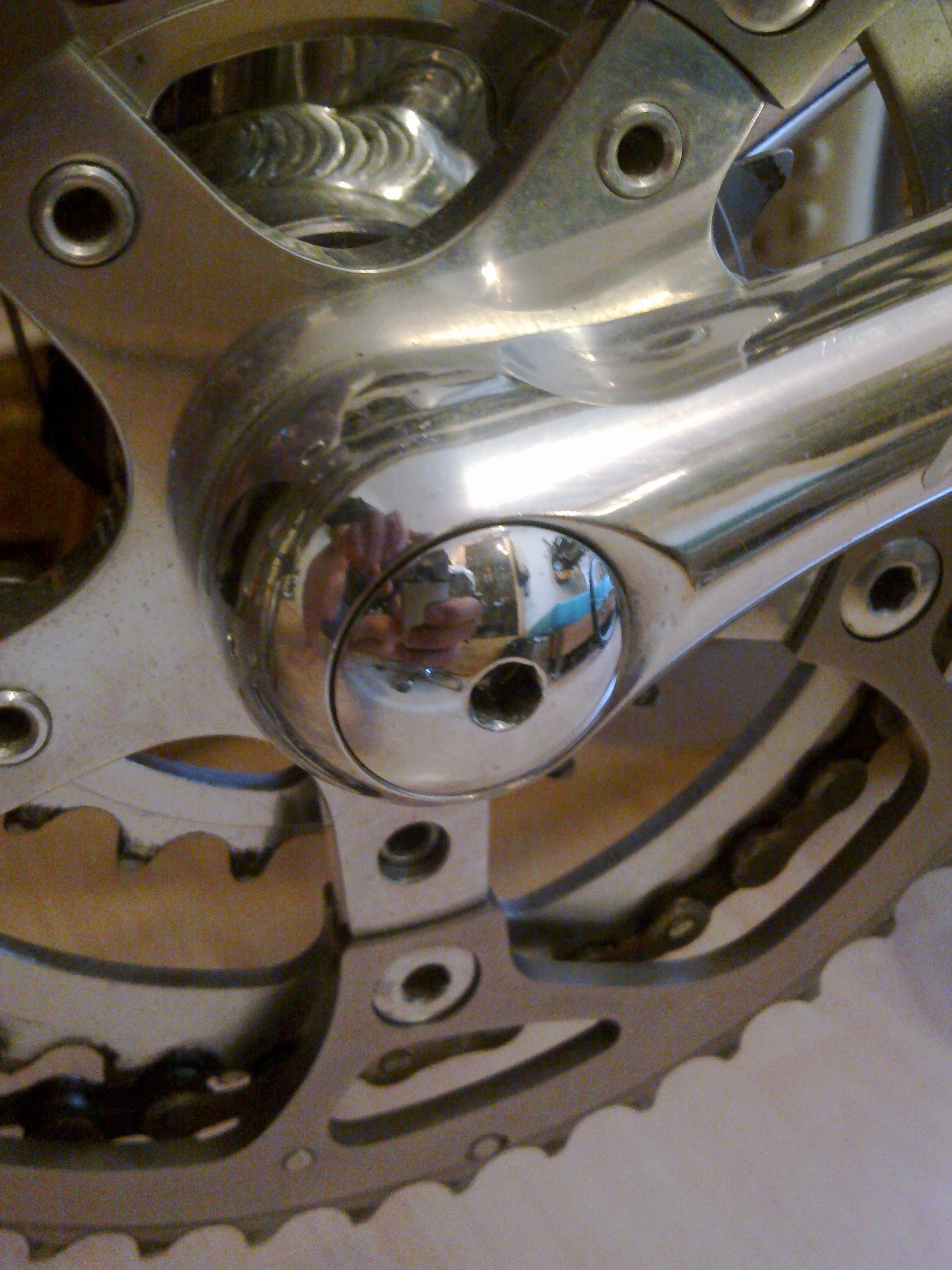

Es folgen die Tage noch purple Grafton Speed Sticks Kurbeln (nein keine Topline sondern die originalen Graftons aus erster Serie 8-)) und zudem noch NOS Dia Compe 987 Cantis in purple. (JA, ICH MAG PURPLE :love: ) Gewicht so wie es dort steht bis jetzt 3500 Gramm. Schaffe ich es unter 10 Kilo zu bleiben? :cool:

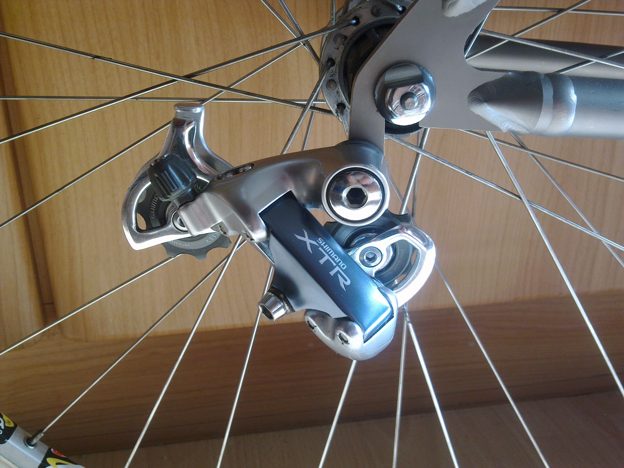

So, heute kam endlich das Schaltwerk. :bier:
Schnell gewichtsoptimiert (sind immerhin 11 Gramm Unterschied zum Stahl-Bolzen). Der große Vorteil eines Alu Bolzens im Schaltwerk ist für mich, dass bei einem eventuellen Sturz so eher nur der Bolzen an der Sollbruchstelle abbricht und nicht das Schaltauge.

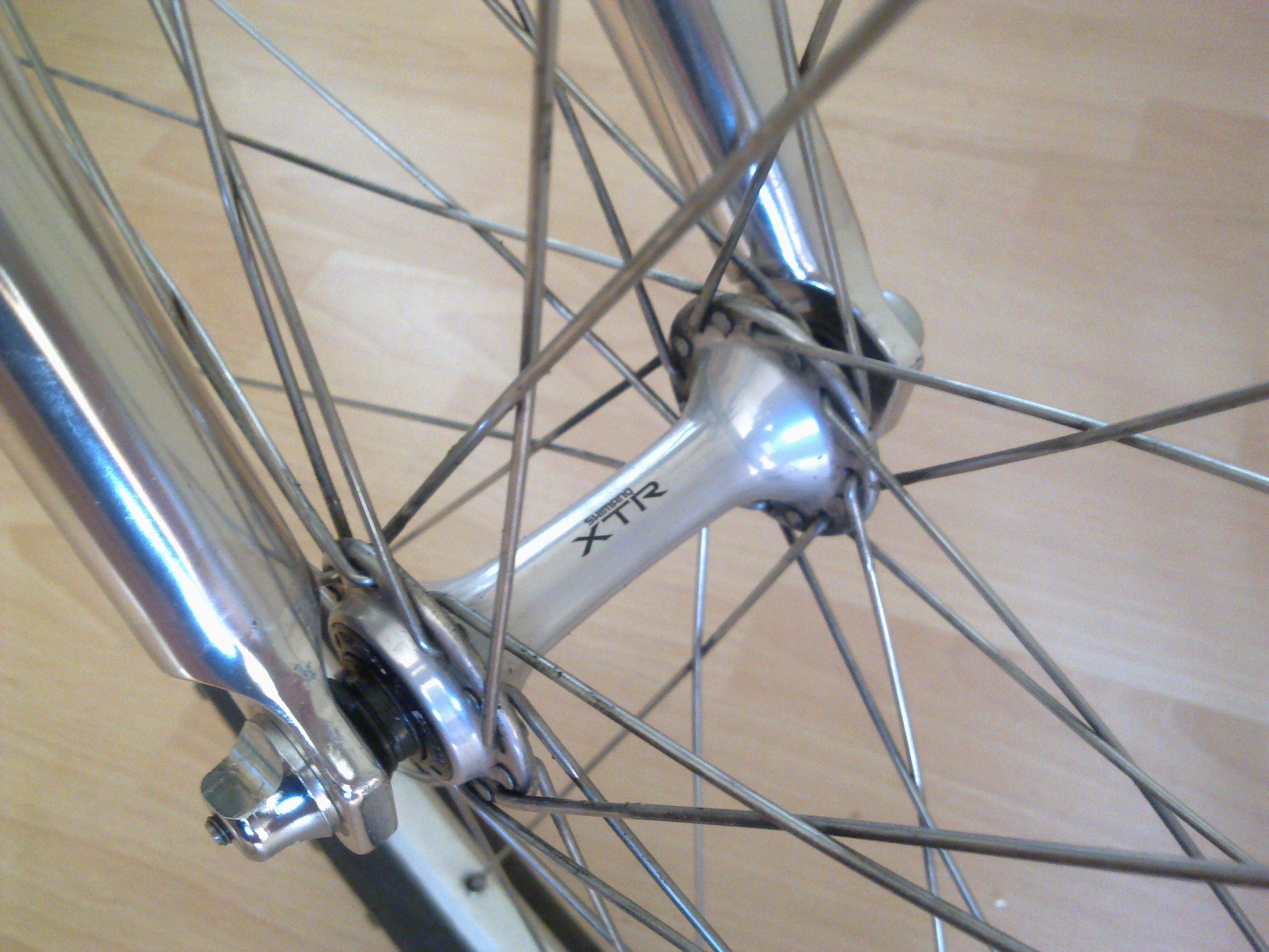

Und der Laufradsatz :anbet: mit den schönen M900 Naben :love:
Die Control Tech Titanium Spannachsen waren nicht dabei. Dafür aber die original XTR Spanner. Aber da Letztere nicht gerade zu den Leichtesten gehören, hab ich mich für die Spannachsen entschieden. So klaut einem auch niemand so leicht die Laufräder ;)

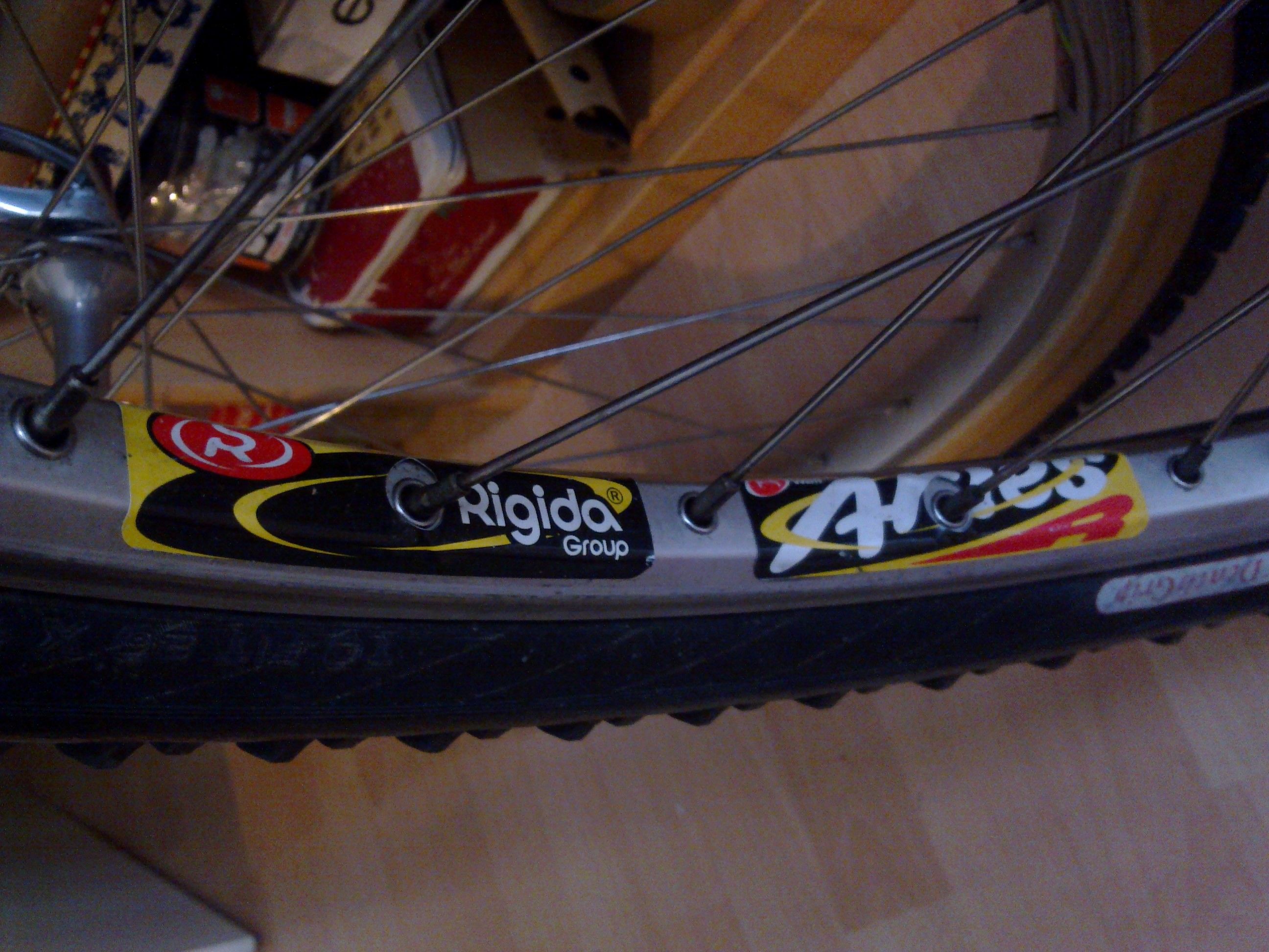

Die Felgen sind Rigida Aries. Zwar mit etwa 480 Gramm nicht gerade die leichtesten Felgen, aber dafür stabil und robust :crash: Der Verkäufer hatte mir freundlicherweise zwei Schwalbe XXLite Schläuche dazu geschenkt. Die gleichen das hohe Gewicht der Felgen wieder aus ;)

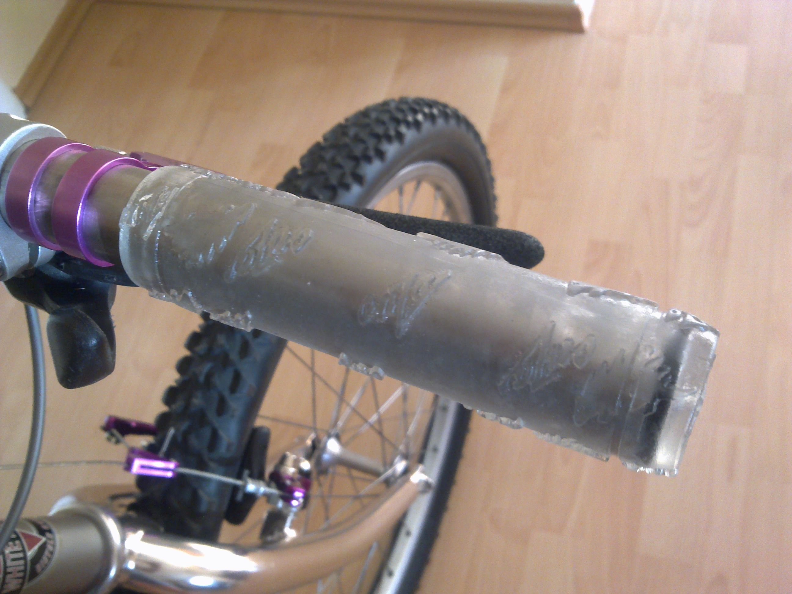

Ich hatte noch ein Paar transparente Onza Porcipaw Griffe in OVP die ich mir für ein besonderes Bike-Projekt aufgehoben hatte. Ich fand nun war es an der Zeit sie zu entjungfern :daumen:
Ich find's schon ganz ansehnlich.... auch wenn da noch irgendwas fehlt :D
Hinten ist ein 2.1er Klein Death Grip (wirkt eher wie ein 1.9er) montiert und vorn ein 2.35er (wirkt wie ein 2.1ser). Finde das schaut ganz nett aus und so hab ich vorn auch etwas mehr Dämpfung. Die Alu-Gabel ist sicher knüppelhart. Aber bis ich eine geeignete Titan Starrgabel gefunden habe, muss ich erst mal damit Vorlieb nehmen. Die Alternative wäre eine Rock Shox SL Titanium. Aber dann wird es wohl nichts mit unter 10 Kilo. Bisheriger Stand sind übrigens 7,3 Kilo so wie es dort steht (ohne Kassette, Kette, Kurbeln, Kettenblätter, Pedale, Umwerfer und Schaltzüge). Ich denke es wird ca. 9,3 Kilo am Ende wiegen. :cool:

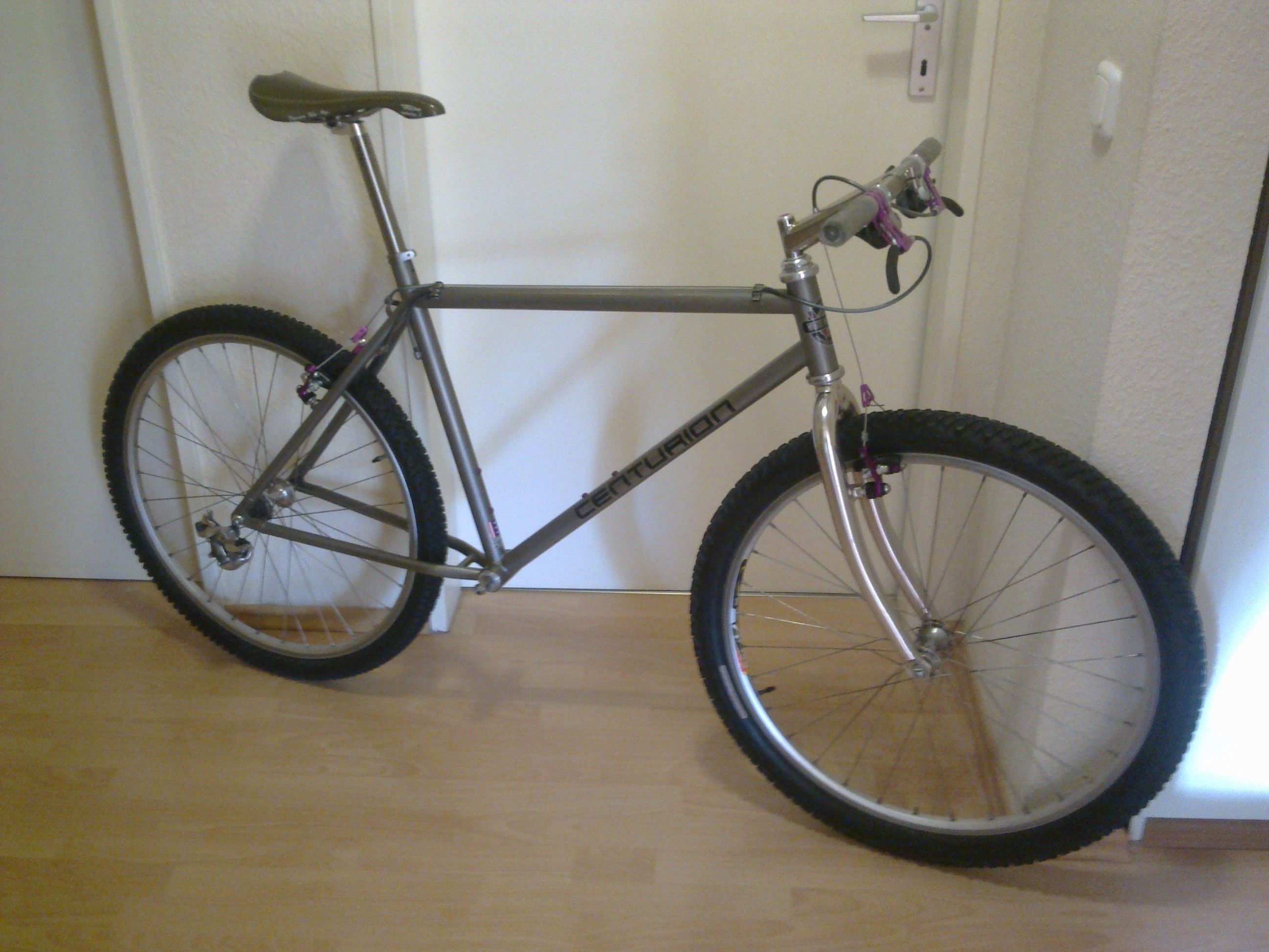

Eigentlich schaut es doch gar nicht so schlecht aus, jetzt wo das Bike langsam Gestalt annimmt.
Gruß,
