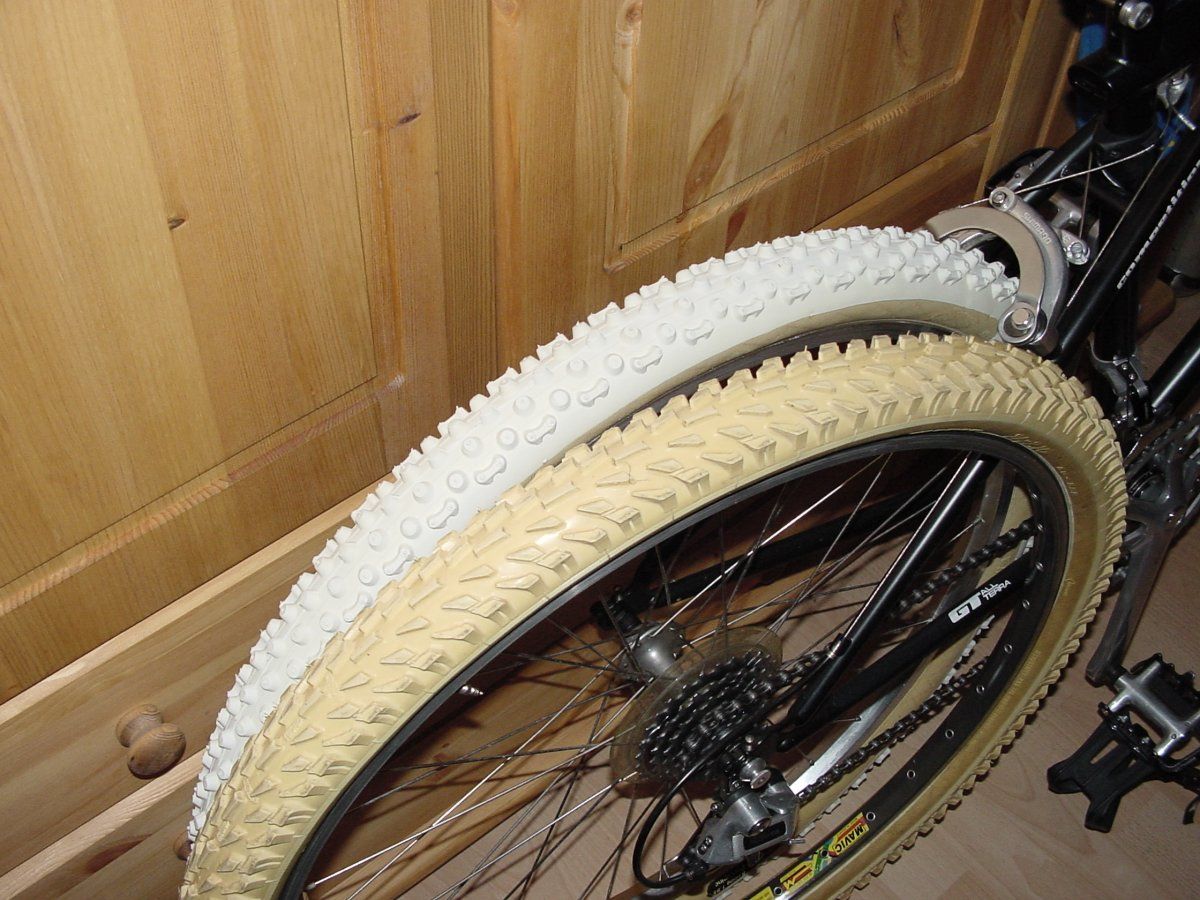

Anhang anzeigen 781794 so in etwa (sorry wegen der Qualität)
Ich hätte noch einen Panaracer Magic und einen Dart Vorderreifen in beige. Aber die sind so sauschwer. Hab auch noch nen Satz neue Kenda Reifen in weiß als 1.9er. Aber die sind auch nicht gerade DIE Leichtgewichte.

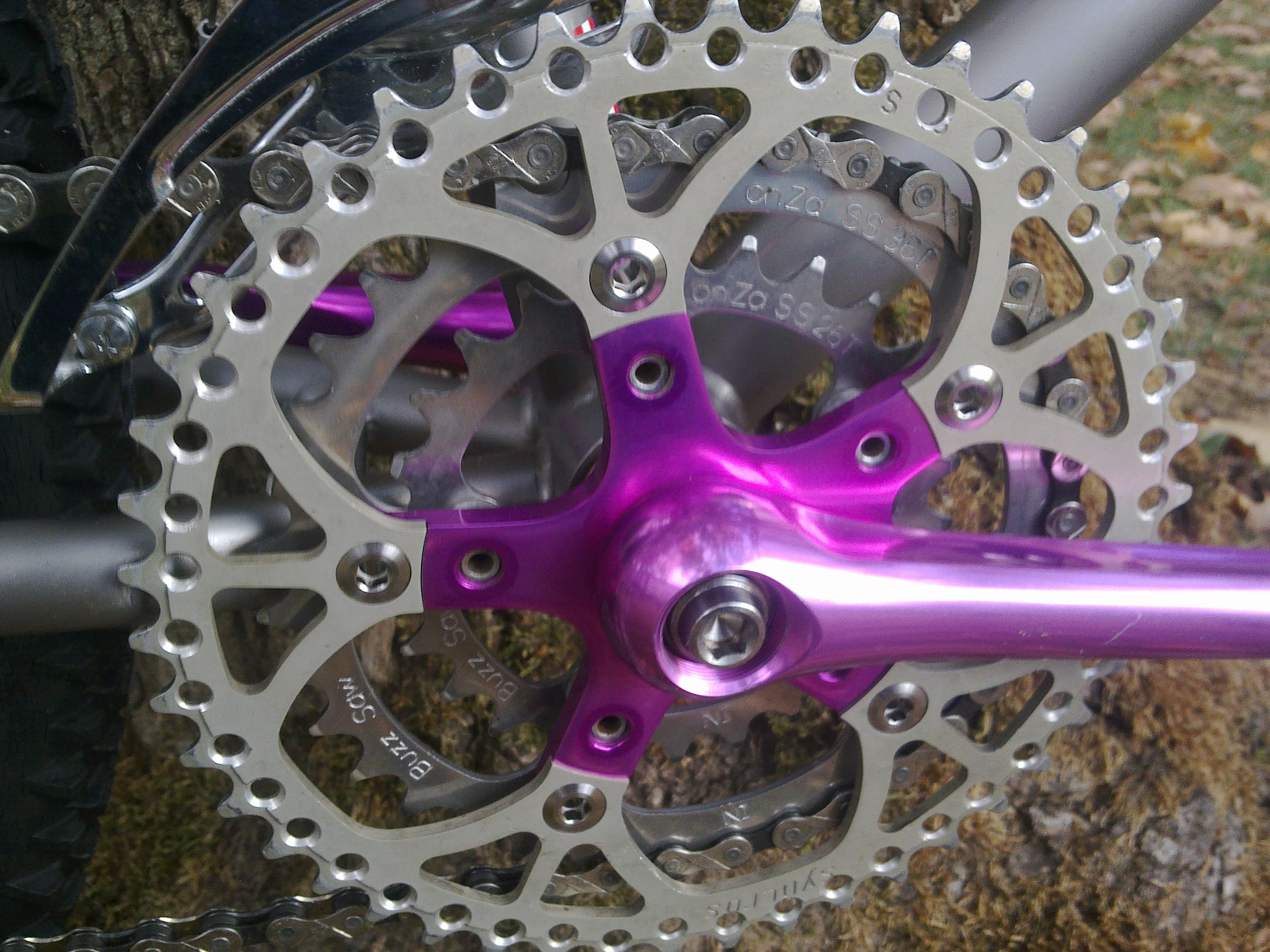

Ich hab seit Jahren hier zwei nagelneue Onza Buzz Saw Kettenblätter liegen, die ich gern am Centurion verbauen will. Diese wurden aus Stahl hergestellt, um Chainsuck zu eliminieren. Hab nie getestet ob das wirklich funktioniert. Beide Kettenblätter wiegen zusammen 120 Gramm. Das finde ich nicht sooo schwer jetzt. Irgendwas muss eh noch von Onza dran, um die Onza Sticker am Rahmen zu rechtfertigen. Nur die Porcipaw Griffe am Lenker sind da doch ein bisschen wenig :dope:

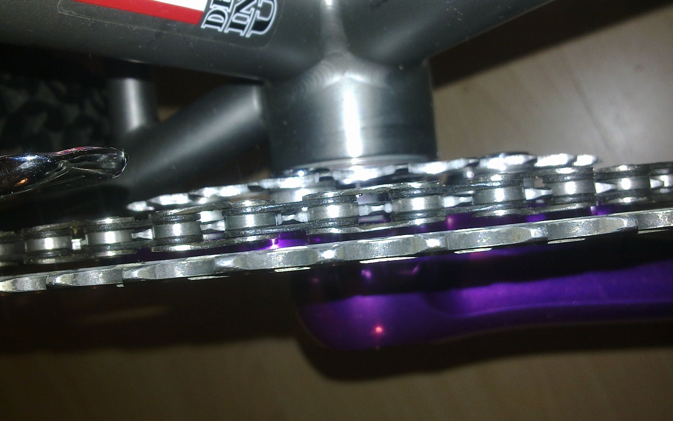

Zu den Kettenblättern:
Beim (neuen) Rad meines Nachbarn wurden nach Zahnausfall am großen Shimano Blatt vom Vater versehentlich ein Stronglight Singlespeed Blatt ganz ohne Schalthilfen verbaut. Die Kette ist danach nicht mehr aufs große Blatt gewandert. Wir mussten provisorisch die Begrenzerschraube so weit rausdrehen, dass der Umwerfer danach deutlich zu weit rechts stand, bis die Kette endlich gewandert ist. Mittlerweile hat er wieder ein billiges Shimano Blatt.
Beim mittleren Kettenblatt ohne Schalthilfen ist es nicht so schlimm, ausserdem kann man da ja "überschalten" oder auch nochmal "nachschalten".
Ich gehe mal davon aus, dass das große Blatt Schalthilfen hat?

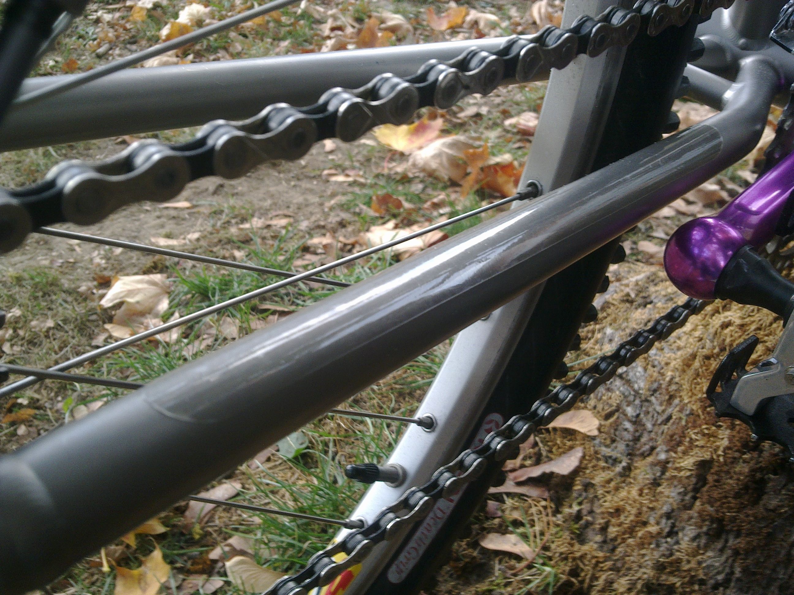

Heute kamen nach langem Warten endlich die Grafton Speed Sticks Kurbeln bei mir an. Dass es wirklich Graftons sind, erkennt man zum Einen an dem Stahl Inbus-Haltebolzen auf der Rückseite der Antriebsseite. Bei den PBC und Topline Kurbeln befindet sich dort ein verschliffener Titanbolzen ohne Inbus-Sechskant und zum Anderen sind die Rückseiten der Pedalaugen rund bei den Graftons. Bei den PBC und Toplines sind sie flach, um etwas mehr Freiheit zu den Kettenstreben zu haben.
Die eine Seite ist etwas heller als die Andere, aber das fällt im montierten Zustand kaum auf und stört mich persönlich nicht. Wusste ich bereits beim Kauf der Kurbeln.
Ich hatte schon befürchtet, dass die 122,5mm Achse des GT Titan Innenlagers evtl. etwas zu kurz für die Grafton Speed Sticks sein könnte. Das hat sich aber zum Glück nicht bestätigt. Zwischen Kurbel und Kettenstreben sind noch gut 5mm Platz. :daumen:
Kettenstrebenschutz in dezentem transparent ist auch jetzt drauf. Als Kette hab ich erstmal eine KMC X9 drauf gemacht. Die Kette schaltet sauber und ohne Probleme und wiegt abgelängt 285 Gramm. Werde mir aber noch eine dieser Keil Double Hollow bestellen. ;)
So und nun ein paar Fotos des fertigen Bikes. Ich finds geil :daumen:
Die Schaltung und der Kettentransport funktionierten bei meiner Probefahrt eben übrigens reibungslos, auch ohne Steighilfen an den Kettenblättern. Man beachte die Titan-Kettenblattschrauben :D
Gewicht des fertigen Bikes 9,5 Kilo. Wobei noch leichte 183 Gramm Steinbach Pedale drauf kommen, welche nur die Hälfte der Odyssey Black Widow Lite Pedale wiegen. Diese Pedale sind aus meiner Sicht kein Stilbruch, da es baugleiche damals auch z.B. von Megabike gab, welche ich selbst schon hatte. Sind z.B. auch im Bike Workshop 1/1994 zu sehen. Desweiteren kommt noch eine XTR M950 Kassette, welche ebenfalls 120 Gramm leichter ist, als die M900 Version und eine leichtere Kette. Zudem werde ich noch einen Titan Freilauf aus einer M950 Hinterradnabe in die M900 verpflanzen und Titan-Nabenachsen verbauen. Die Sattelstütze wird auch noch gegen eine schöne Syncros Titanium getauscht, da ich dringend eine längere Stütze benötige. Und wie bereits erwähnt, habe ich noch Titan Hardware für die Dia Compe 987 Cantis bestellt. Das sollte das Gewicht auch noch mal um locker 300-400 Gramm drücken. Hatte mir auch überlegt, mir einen Satz Maxxis Lite 310 Reifen für den täglichen Gebrauch zu bestellen. Diese wiegen ca. 310 Gramm das Stück (also 620 Gramm der Satz). Die zur Zeit montierten Klein Death Grip Reifen wiegen zusammen 1120 Gramm. So könnte ich auf einen Schlag 500 Gramm Gewicht einsparen. 8-)
Eine leichte DeMoncheaux Titangabel wäre noch ein Traum. Aber das wird wohl pure Glückssache sein, da eine Geeignete zu finden mit mindestens 155m Gewindeschaft in 1 1/8 Zoll. :ka:

Wahrscheinlich sind die modernen 10-fach Ketten mit steighilfen-losen KBL einfach kritischer als die alten 8-fach.
Ja, das Problem ist bei den 9,10 und 11fach Ketten, dass sie nicht nur außen schlanker sind, sondern auch innen. Das führt dann dazu, dass die Zähne der für 8fach Ketten ausgelegten Alu Kettenblätter in der Kette verkanten und die Kette hängen bleiben kann. Das führt dann zu unsauberem Kettenlauf und evtl. sogar zu Chainsuck. Bei den Onza Buzz Saw Stahl Kettenblättern könnte eine 10fach Kette aber evtl. noch funktionieren, da die Zähne schlanker sind, als an Alu Kettenblättern. Allerdings gibt es die Onza Buzz Saws nur als kleines und mittleres Kettenblatt. Ein großes gibt es soweit ich weiß nicht davon.
Gruß,
Das mit innen schlanker stimmt iirc zumindest bis 10fach nicht. 11fach weiss ich aber nicht. Und 9fach habe ich selber schon gemessen und gefahren.
