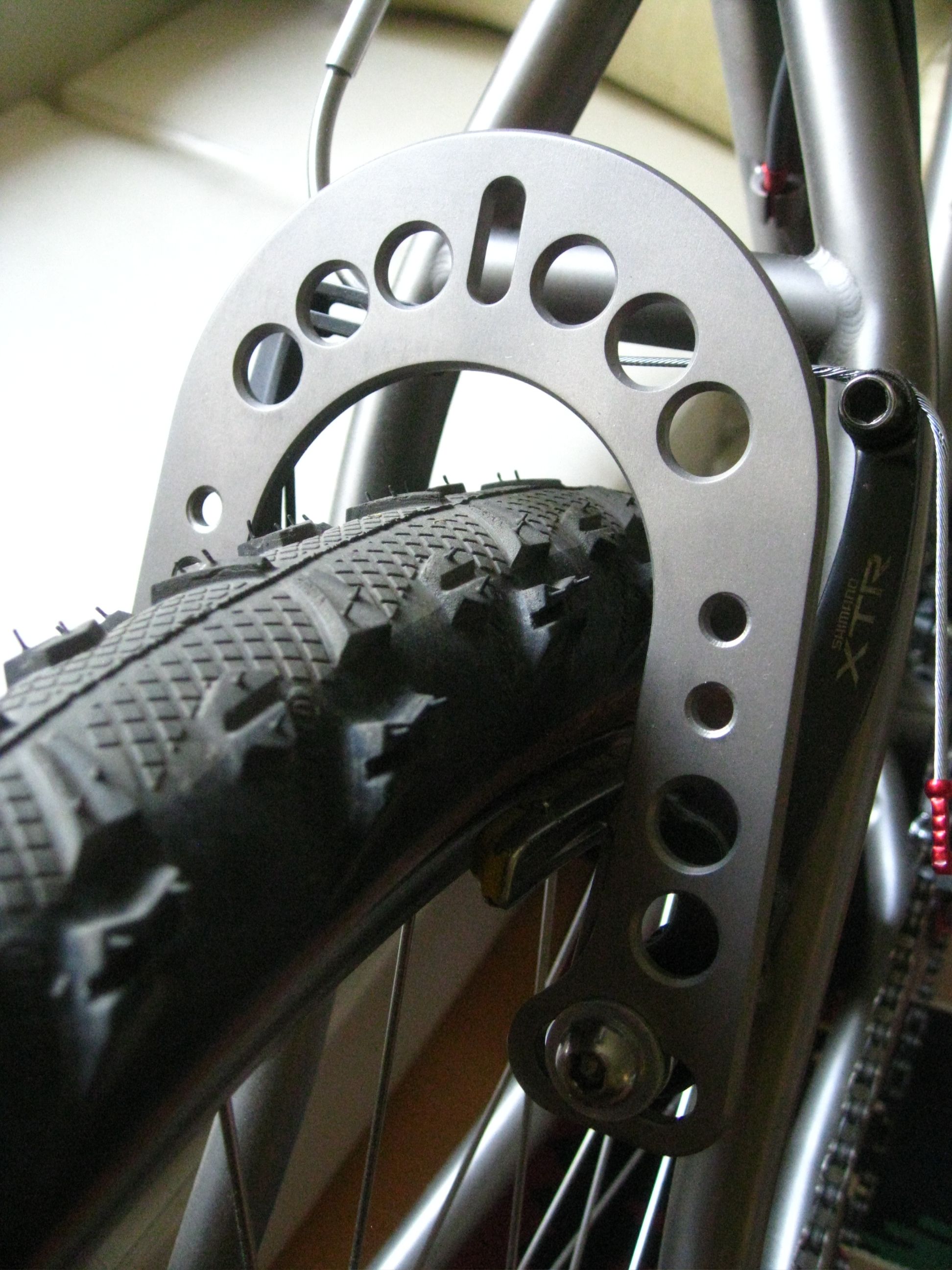

Ohne Booster im Hinterbau konnte ich bei meinem Sandvik-Rahmen (allerdings S-Bend+XTR Vs) zusehen, wie sich die Streben gebogen haben. Damit ist nun Ende.
Ohne Booster im Hinterbau konnte ich bei meinem Sandvik-Rahmen (allerdings S-Bend+XTR950er V-Brakes) zusehen, wie sich die Streben gebogen haben. Damit ist nun Ruhe.
Ist das der Titan Booster der bei ebay für 15 Euro angeboten wird? Ich glaub das ist er. Hatte ich auch die Tage gesehen. Was wiegt das Teil eigentlich? Stand in dem Ebay Angebot nichts von drin. Optisch ist er an die Odyssey Booster angelehnt. Scheint nur dicker zu sein. Hatte mal nen Satz schöne Odyssey U4 Plus Titanium Booster. Allerdings schon vor über 10 Jahren verkauft leider. Die könnt ich jetzt gut gebrauchen. :wut:
Hier ist noch die Verpackung von den Dingern.
Hab jetzt erst mal den Gorilla Booster drauf gemacht. Vielleicht find ich ja noch einen Odyssey Titan Booster irgendwann. Morgen werd ich erst mal testen, ob es mit dem Brake Booster besser ist oder ob es immer noch zu Vibrationen beim bremsen kommt.

Also ich hab noch einen Satz pörpelne Odyssey Booster... Schick aber kein Leichtbau?
Hmmm, ich hätte lieber nen pörpelnen Gorilla Booster oder nen Odyssey Titanium :D
Die Odyssey Alu Booster sind zwar kultig, aber ich finde die nicht besonders effektiv. Hab noch nen dunkel blau eloxierten davon im Keller liegen. Die Gorilla Booster sind für mich immer noch die Besten.

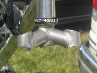

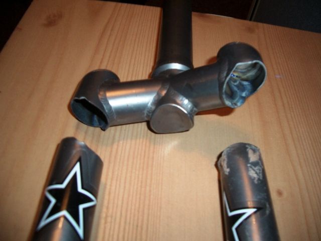

Von dem Vorhaben eine Titan-Starrgabel zu verbauen, bin ich gerade wieder abgekommen. Nur um eine 500 Gramm leichte Titangabel, mit ultra dünnen Gabelholmen am Bike zu haben und vielleicht 200 Gramm Gewicht zu sparen, will ich mir noch lange nicht den Hals brechen. :eek:
Ich wiege fast 90 Kilo bei 184cm Körpergröße und ich glaube dass das für eine Titangabel too much sein wird. Werde mir eine Kona P2 Cromo Starrgabel besorgen. Eine gerade Gabel wird dem Bike glaub ich besser zu Gesicht stehen, als die gebogene Kinesis Forke. Aber die war eh nur als provisorische Notlösung gedacht.
Gruß,

Eine Ritchey Logic oder leichte Tange sollte eigentlich am besten dazu passen. So vom Fahrverhalten meine ich.
Wobei bei der Ritchey Logic ein Brakebooster schon Sinn macht. An meinem MB3 waren damals die Bremssockel nach einem Jahr V-förmig aufgebogen und an der Schweißnaht eingerissen. Habe aber zugegebenermaßen viele Stoppies gemacht und hatte 80 kg.
Gab eine neue auf Garantie ... dann mit Booster.
Titangabeln wiegen meist über 800g (hatte selbst mal eine von Litespeed), von einer mit 500g habe ich noch nie gehört. Es wird aber auch seinen Grund haben, dass es kaum Hesteller für solche Gabeln gab und gibt.
Ein Freund von mir hatte mit über 100kg Lebendgewicht lange Jahre eine 1"-Titangabel von Kocmo (https://www.kocmo.de/accessoires/gabeln/mtb/mtb-titan-canti) in seinem Ritchey. Aus optischen Gründen hat er die Gabel aber durch eine Stahlgabel ersetzt:
Zufällig habe ich letztes Wochenende gesehen wo die Titangabel dann gelandet ist: :D
Ich denke mal mit Cantibremsen sind die Belastungen nicht gar so extrem wie mit Scheibenbremse. Ich war mit meiner Litespeed-Titangabel aber auch nicht zufrieden: Die hat beim Bremsen extrem geflattert/gestempelt, auf Bodenwellen war das Vorderrad mehr in der Luft als auf dem Boden.
Wegen dem, und aus Gewichtsgründen, würde ich von einer Titangabel auch eher abraten.
Titangabeln sind kein Problem, man sollte sie nur nicht bei Alibaba bestellen.
Fahre mehrere Gabeln in vollem Einsatz mit Disc und V-Brake da stempelt nichts, zumindest nicht mehr oder weniger, als mit einer Tange, Syncros oder Pace Gabel. Gewicht bei 410-420mm EBH und ca. 200mm Schaft, etwa 650-690gr.
Falls das Gewicht auch nur ansatzweise stimmt (500gr.), verwundert es nicht im geringsten. Was soll denn da noch was halten???
Das Gewicht wäre selbst für ne moderne MTB Carbongabel sehr niedrig...

Doch, die von mir neben der Kona Titanium Gabel favorisierte DeMoncheaux Titan Starrgabel (im Fat Chance Big One Inch Style) wiegt z.B. nur Knapp über 500 Gramm, je nach Schaftlänge. Hatte ich hier im Forum mehrfach gelesen.
https://www.mtb-news.de/forum/t/ver...-gabel-516g-1-1-8-x-16cm-ebh-ca-395mm.720177/
Eine Litespeed Titangabel hatte ich damals auch mal an meinem Titanbike. Die Gabel bog sich beim betätigen der Vorderradbremse bedenklich nach hinten. Das war mit bloßem Auge zu sehen. Damals wog ich nur 70 Kilo. Heute sind es durch 12 Jahre Krafttraining 90 Kilo. Ich weiß nicht ob eine Titangabel das lange mitmacht.
Die einzige Titangabel, der ich vertraue ist die Kona P2 Titan. Aber so eine zu finden ist wie die Suche nach der Nadel im Heuhaufen. :ka:

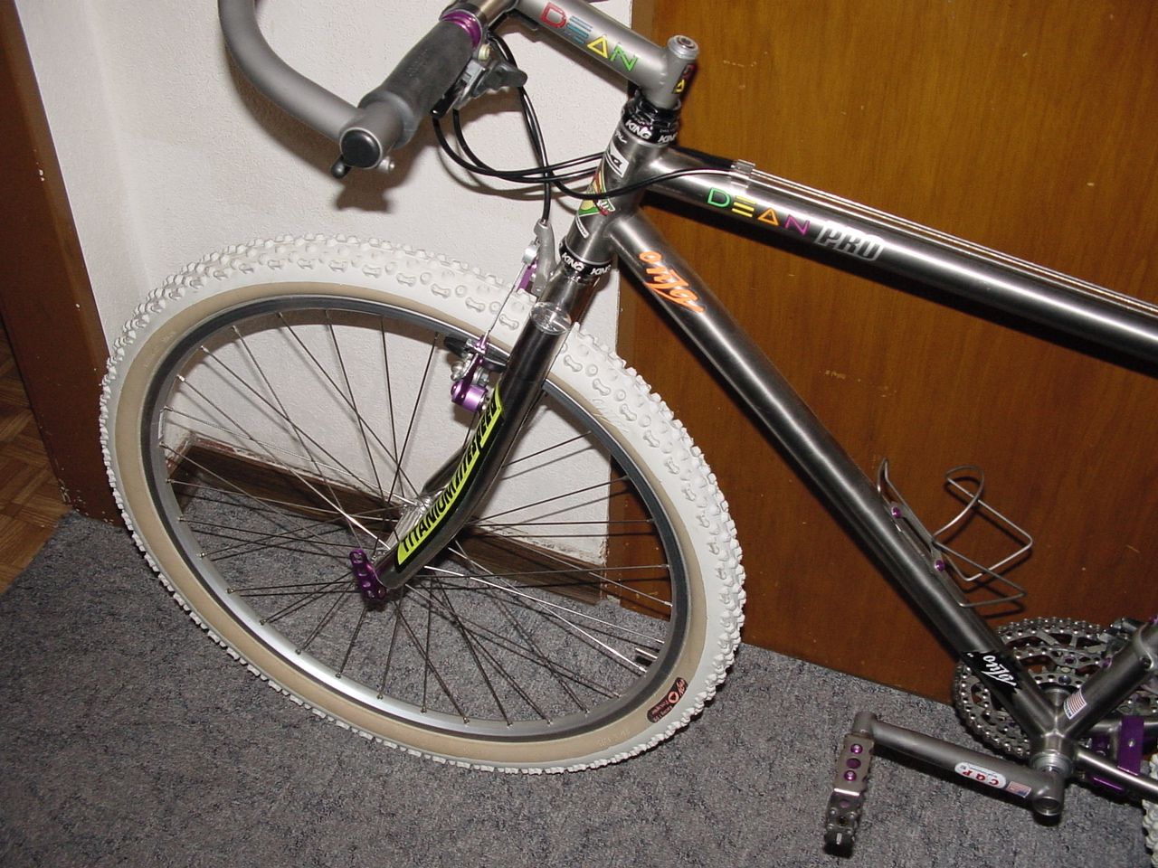

Ist das Bild aus damaliger Zeit?
Falls ja, haste da aber auch schon einen ziemlichen "Nobelhobel" gehabt:eek:
LG
Andre
