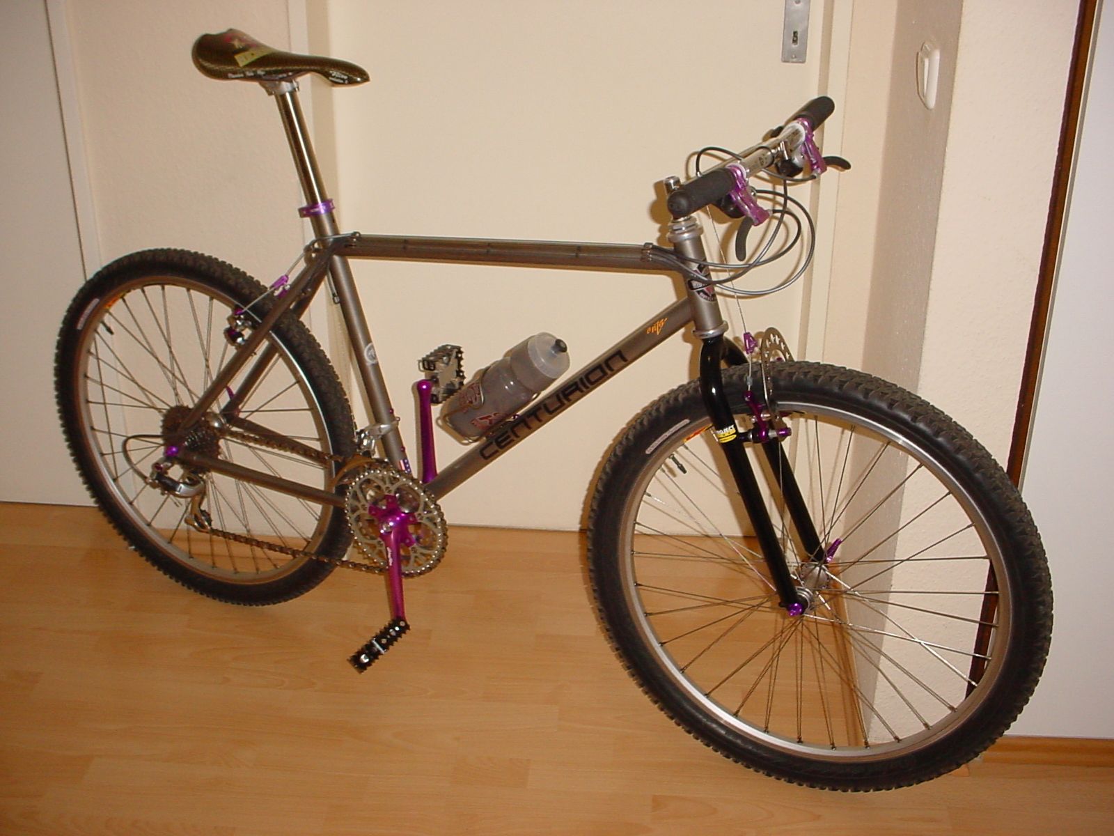

Der "Centurion Titanium" Aufbau-Thread
Ich steh mehr auf die Kunststoff-Flaschen. Sind leichter und zerkratzen nicht so stark. Werde mir aber noch ne schöne Flasche besorgen, die farblich besser zum Rad passt. Hab da schon was im Auge ;)
Cool.
Den Flaschenhalter hab ich am RekTek auch.
Leider gebrochen.:(
Hat doch Garantie auf lebenszeit. Kannst den nicht einschicken zwecks Ersatz? Ist er an den Schweißnähten gebrochen durch das rein und raus der Trinkflasche oder durch einen Sturz? Hatte mal vor Jahren den Elite Flake Titanium Flaschenhalter in der Rennradversion (29 Gramm). Der hatte auch einen Riss an der Schweißnaht irgendwann. Ich hoffe dass das bei meinem Blackburn nicht auch wieder so kommt.

Schau mal auf Foto.
Der ist mitten an der Stange gebrochen.
Also ich seh da nur den Spalt, wo die Rohrstücke aneinander gefügt sind. Das ist aber normal. Das muss so sein. Hat mein Blackburn auch. Wobei der Spalt bei mir nicht ganz so groß zu sein scheint.
Du hast noch den älteren Cage, mit dem eingestanzten "Blackburn" Schriftzug. Vielleicht hatten die da noch andere Fertigungstoleranzen. Ich hab den neueren Cage, mit dem Flammenlogo im Sechseck und dem Hinweis "Ti" darunter. Vielleicht haben die das da verbessert mit dem Spaltmaß. :ka:
Ich find den Blackburn Cage neben dem Elite Flake optisch jedenfalls am schönsten. Der Titan Cage von King gefällt mit z.B. nicht so gut, weil der so ausladend und breit wirkt. Finde den zu klobig. Daher hab ich mich für den Blackburn entschieden. Ich hätte zwar auch einen Elite Titanium Flake genommen, aber hab einfach keinen gefunden.
Glaube der Blackburn war ne gute Entscheidung. Ist schön, leicht, filigran und passt vom Finish super zum Rahmen :daumen:
Gestern kam noch ein Satz neue Reifen. Continental Twister Supersonic in 1.9" Faltversion :cool:
Hatte die gleichen Reifen damals schon an meinem 98er Xizang. Sind zwar nicht ganz Time-Correct aber ich fand ihre Fahreigenschaften damals toll und sie senken das Gewicht des Bikes nochmal um satte 400 Gramm. Wiegen 370 Gramm das Stück :daumen:
