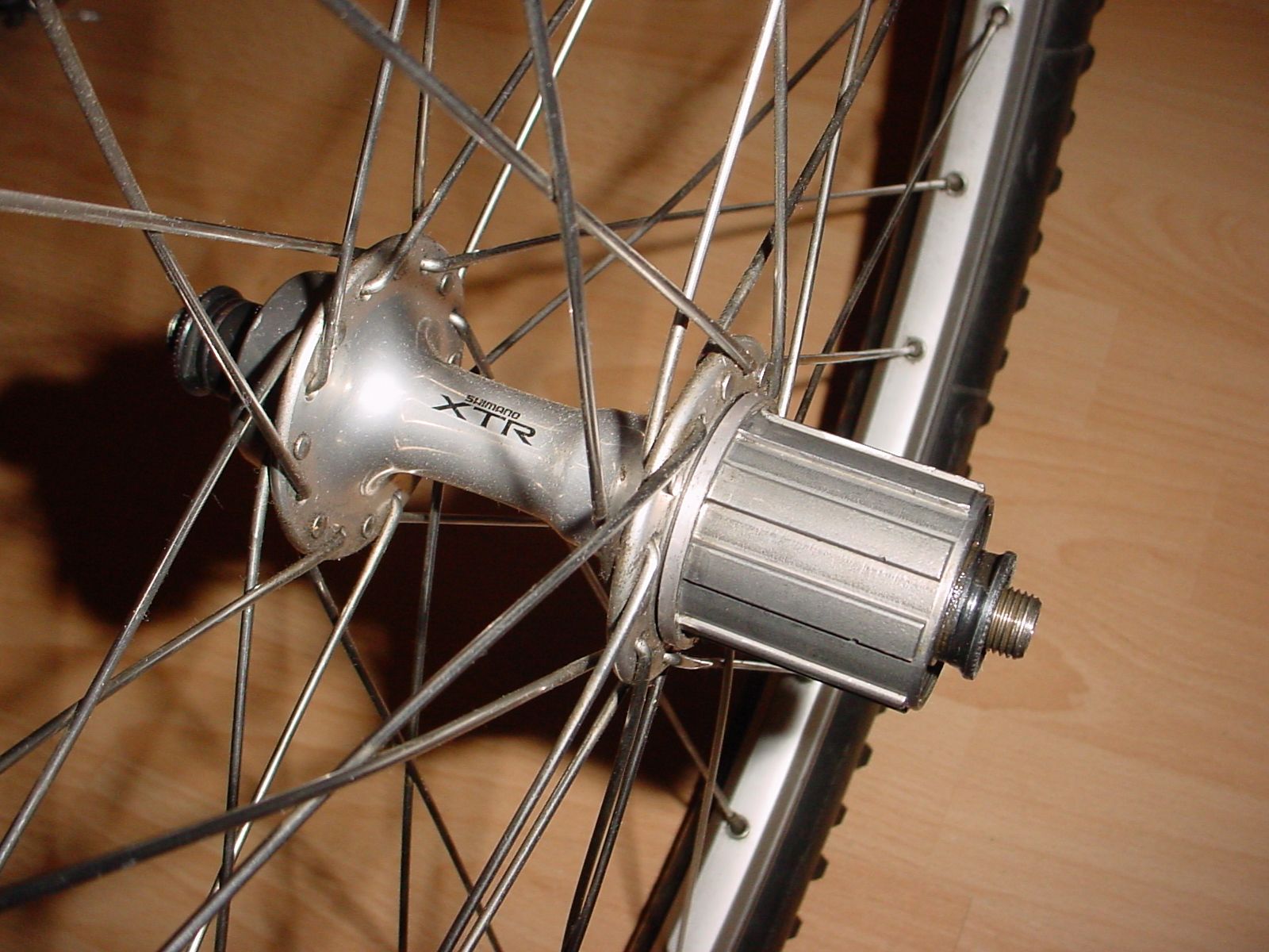

Heute mal den Titanfreilauf und die Titanachse aus einer defekten XTR M950 Hinterradnabe ausgebaut und sie in die XTR M900 HR-Nabe verpflanzt. Funktioniert tadellos und es spart etwa 54 Gramm Gewicht am Hinterrad ein. (Ti Freilauf: 114 Gramm. Stahl Freilauf: 146 Gramm. Titan HR Achse: 28,3 Gramm, Stahl Achse: 50,2 Gramm). Zudem hab ich auch noch eine Titanachse ins Vorderrad eingebaut. Gewichtsersparnis vordere Titanachse 11 Gramm. Also insgesamt 65 Gramm weniger. Immerhin ;)
PS: Falls jemand das mal ebenfalls umbauen möchte. Ihr braucht Konusschlüssel (ist ja logisch) und einen 10mm Inbus um den Freilauf zu demontieren. Die Titanachse müsst ihr in die M900 mit der längeren Gewindeseite (nach links) entgegen der Freilaufseite einbauen, sonst passt die Achse nicht, weil die Konen der M900 länger sind als die der M950 HR-Nabe. Die Ti HR-Achse ist in der M950 nämlich anders herum verbaut. (lange Gewindeseite zum Freilauf hin) Ihr müsst sie also herumdrehen für die M900. Dann passt es perfekt. :daumen:
:bier:
