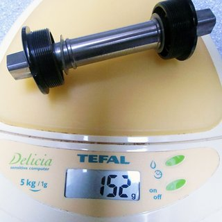

Die CQP-Titankurbeln bringen eigentlich keine Gewichtsersparnis im Vergleich zu Deinen Kurbeln (Topline?), da das extra lange, originale Tretlager für diese Kurbeln, trotz Titanwelle (133mm lang) um die 220g gewogen hat. Tune hat mir damals für die CQP-Kurbel ein AC38 mit 132er-Welle geliefert, das war dann etwas leichter, hat die Waage aber auch noch mit über 180g belastet.
889472

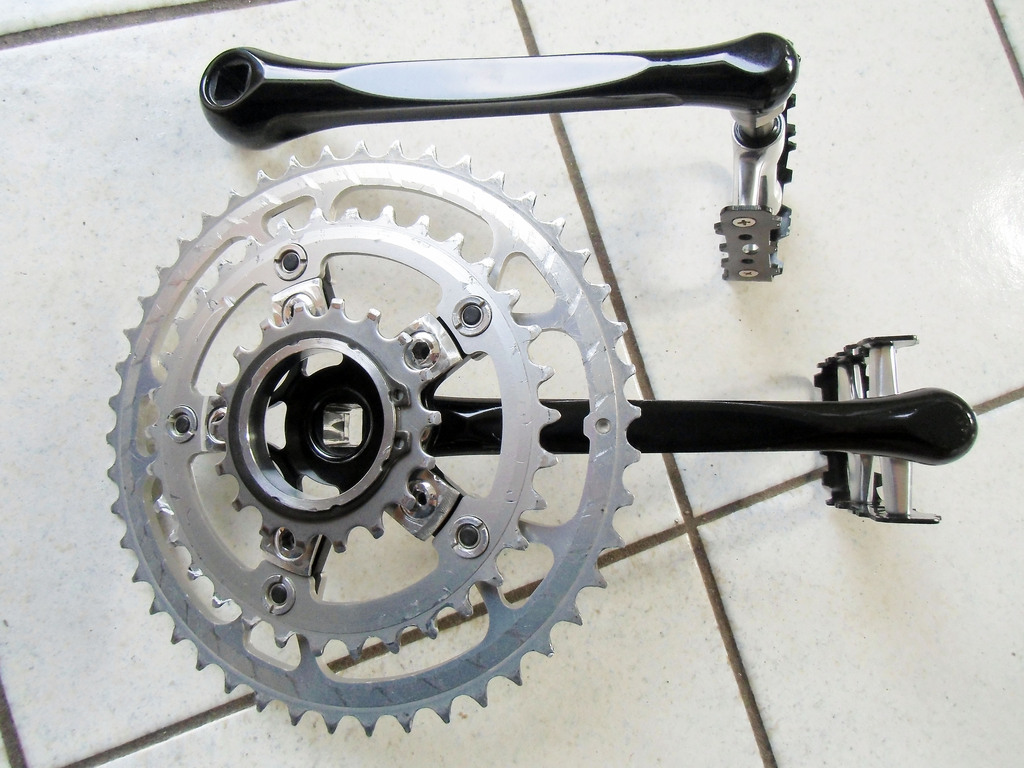

Die abgebildete Topline fahre ich mit einem Action-Tec-Tretlager mit 128mm langer Welle:
889477
Storck Powerarms (~310g) mit einem Tune AC11-Tretlager (~140g mit 108er-Welle) ist meines Wissens nach eine der leichtesten (und problemlosesten) Kombinationen von damals.
Beste Grüße, Armin.

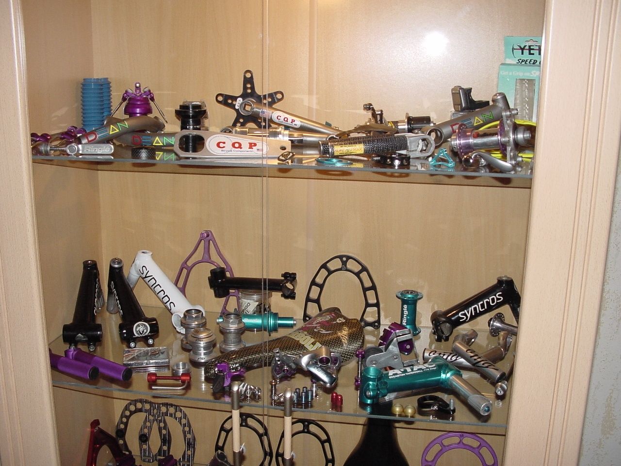

Da oben in der Vitrine lagen die CQP Titanium Kurbeln. Leider hab ich sie schon ewig nicht mehr :heul:

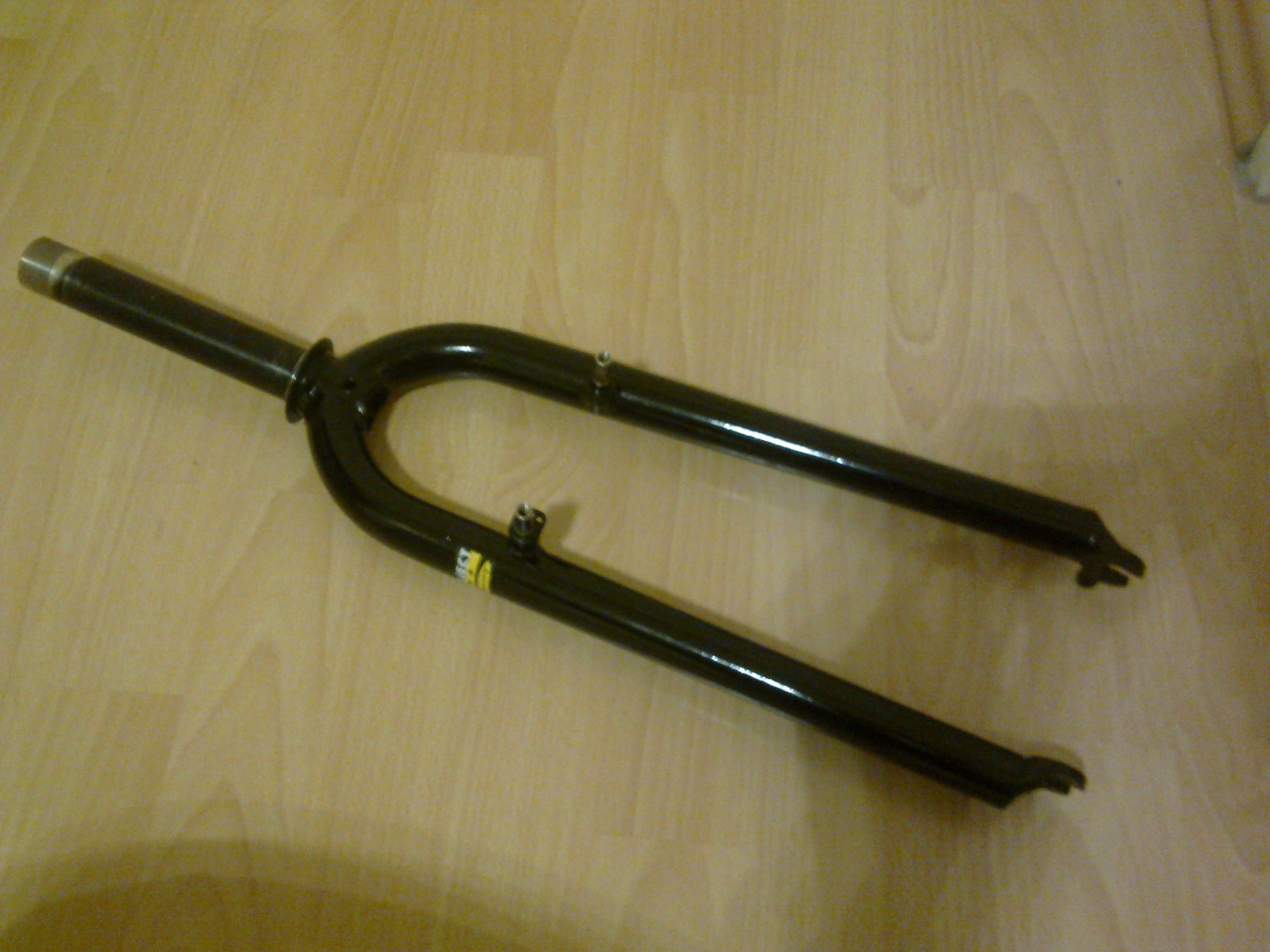

Ja, es stimmt. 930 Gramm hat die P2 von mir. Ist wohl noch eine 91er oder 92er aus Spinner Fertigung, mit ganz glatten Ausfallenden. Ich denke dass diese Gabeln noch aus anderem Material gebaut wurden und massivere Rohre hatten. Später waren sie dann wohl Gewichtsoptimiert, nehm ich an. Die Schaftlänge beträgt 160mm bei meiner P2 bei 1 1/8 Zoll.
Die Ausfaller sind völlig plan und glatt. Keine Stoppernasen dran um ein rausrutschen der Verderrades zu verhindern. Ziemlich gefährlich.

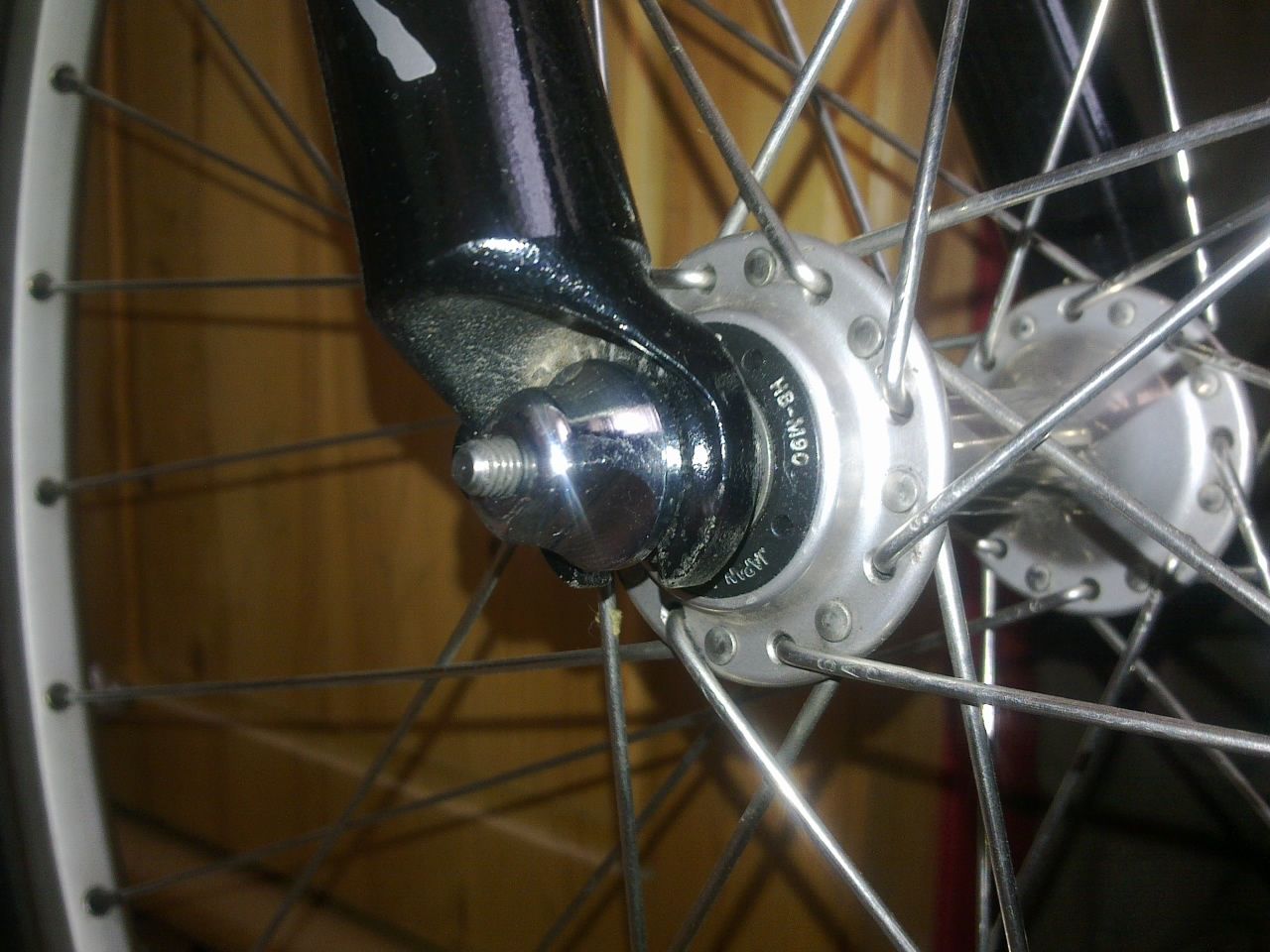

Diese Ausfallenden sind bei meiner P2
Hab jetzt gar nicht geschaut, ob da "Spinner" draufsteht:confused:
Aber ich glaube es steht "Kona" drauf:rolleyes:

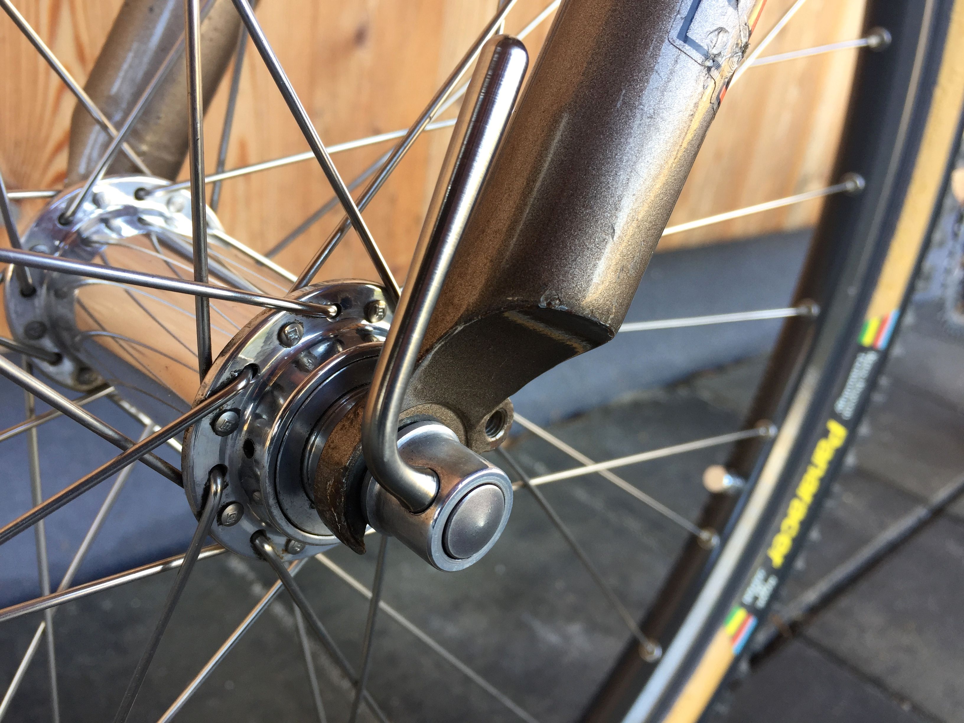

Meinst Du das ironisch? Die Litespeed-Gabeln waren auch glatt und bist Du da mal eines Vorderrades verlustig geworden? ;)
Steinbach ist auch ohne Ausfallschutz:
cimg6543-jpg.842774
Und sogar das neumodische Plaste-Teufelszeug von heute wird oft ohne diesem Schutz gefertigt:
cimg6541-jpg.842773
Muss also wirklich nicht unbedingt sein. :D
