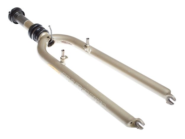

Hier mal beide Gabeln im direkten Vergleich
Gebogene Starrgabel....
Oder gerade Starrgabel?
Und noch ein bisschen Freestyle :D

Nicht nur in diesem einen Fall; geschwungene Gabeln sind einfach schöner und gefälliger. Das Bild zum Beweiß.
Das sie komfortabler flexen...sowieso.
Anfangs fand ich die geschwungene Gabel nicht so dolle, weil ich die Optik der Kona Gabel gewohnt war. Hatte mir die geschwungene Shogun Zero eigentlich nur gekauft, weil sie gut 150 Gramm leichter war. Ich dachte mit "Schei** auf die Optik". Aber mittlerweile find ich sie doch ganz passend und auch schön. Von den besseren Fahreigenschaften mal ganz zu schweigen. :daumen:
Ich werde mir noch eine 1996er Kona P2 in titansilber mit 410mm Einbauhöhe besorgen. Ist quasi schon gekauft. Warte nur noch dass der Verkaufer sie mal auf die Waage legt. Wenn die dann vom Gewicht ähnlich leicht ist wie die Shogun (795 Gramm) dann bau ich die titanfarbene Kona P2 ein. Die schwarze Kona von 1991 wird aber nicht mehr verbaut, weil sie mir mit 940 Gramm einfach zu schwer ist. :ka:
Das stimmt leider überhaupt nicht.
Hatte @Edelziege schonmal erläutert.
Gerade Gabeln flexen genau so gut,wenn nicht sogar besser ,als Beispiel die Accu Trax.
Eine P2 mit über 900 Gramm ist einfach zu dickwandig.
Einzig ein voluminöser Reifen schafft da Abhilfe,wenn der Luftdruck stimmt.
Die Shogun Gabel finde ich allerdings auch sehr fetzig an dem Centurion. :daumen:

Moin
Ne,ne.
Das hier meinte ich. Der letzte Absatz.
Moin Moin,
die Frage ist vor rund 25 Jahren schon in der MBA beantwortet worden. Aber daß gebogene Gabelbeine mehr als im Bereich von Hundertstel Millimetern komprimieren, ist als gegebene Tatsache nicht aus der Welt zu bringen. Und genauso falsch.
Man kann das testen wie die MBA, man kann das am Computer per FEM berechnen. Allerdings bin ich bekennend faul und empfehle lieber folgendes Gedankenspiel: Frühe Federgabeln wie die MAG21 sind so weich, daß die Felge im Wiegetritt teilweise an den Bremsbelägen schleift. Folglich verschieben sich die Gabelbeine gegeneinander, eins wird "kürzer" als das andere. Bei einer weichen Starrgabel müßte ja dasselbe geschehen. Und? Hat schon mal bei jemandem die Felge im Wiegetritt an der Bremse geschliffen, ohne daß die Speichen praktisch lose waren? Nein? Q.E.D.
Dasselbe gilt übrigens auch für gebogene Sattelstreben, die bei einigen Herstellern für "Federung" am Hinterrad sorgen sollen. Würde es funktionieren, würde nichts die Sattelstreben davon abhalten, im Wiegetritt einzeln einzufedern und die Felge schleifen zu lassen. Also kann man sagen: Würde es funktionieren, würde es nicht funktionieren.
Ich habe das übrigens schon mal im Rahmen von Softtail-Hinterradfederungen ausführlicher behandelt: http://www.gebla.de/Technik/Softtail.html
Ich selbst baue allerdings sowohl Gabeln mit geraden als auch gebogenen Gabelbeinen. Ich empfehle den Kunden, nach ihrem Geschmack zu entscheiden. Gewünschten Komfort bekommt man durch die entsprechende Wahl der Gabelbeine und des Schaftes hin, nicht durch ein bischen Krümmung.
