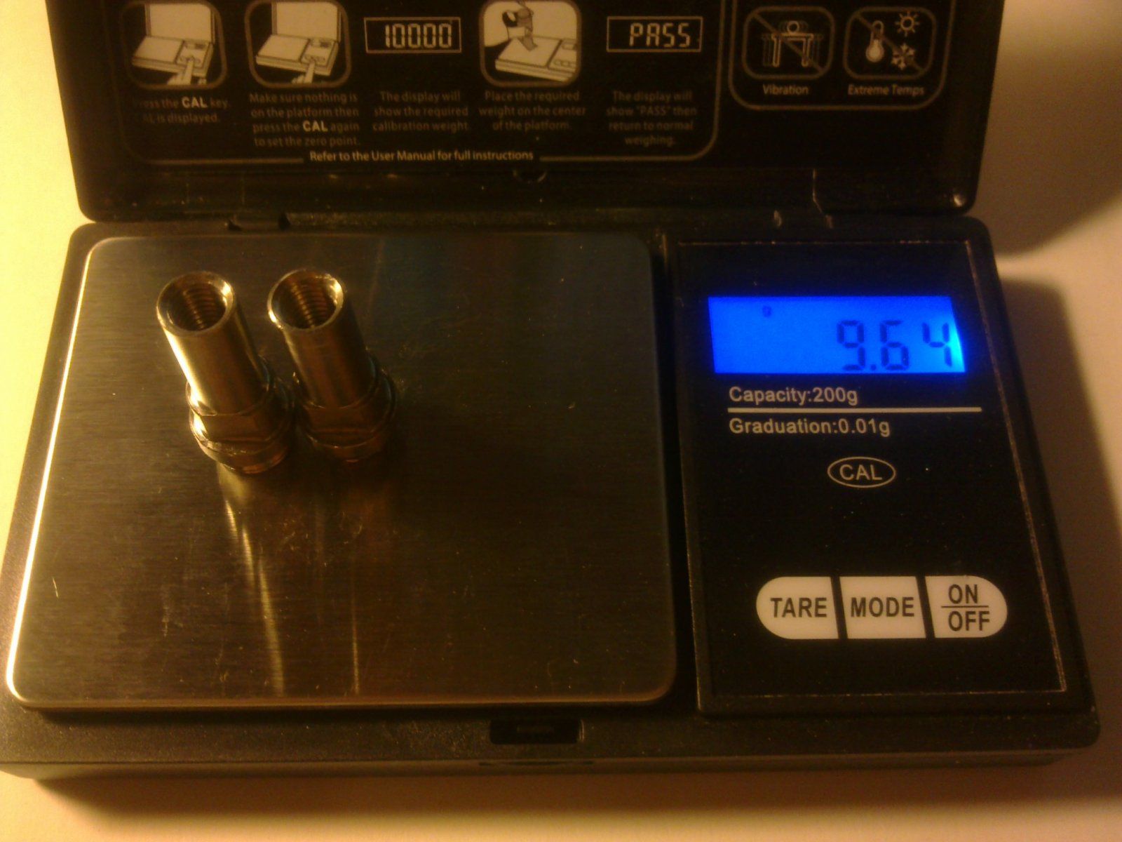

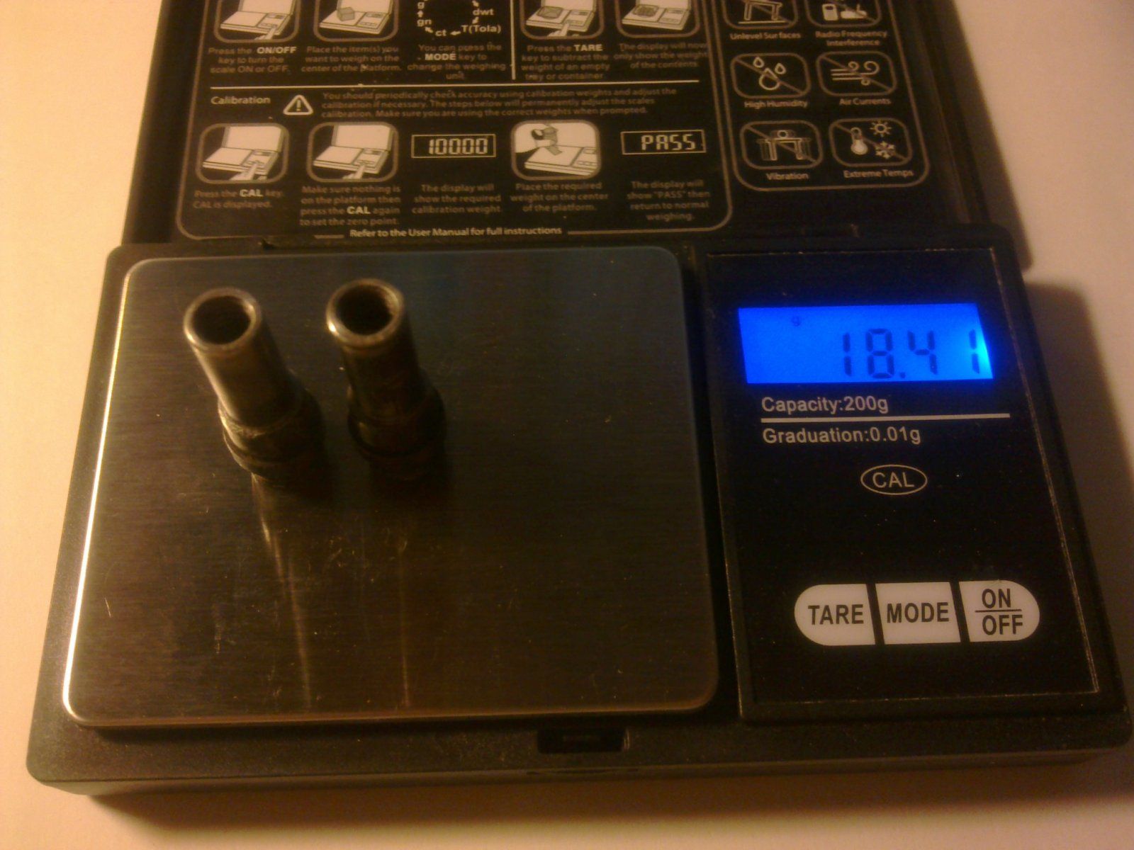

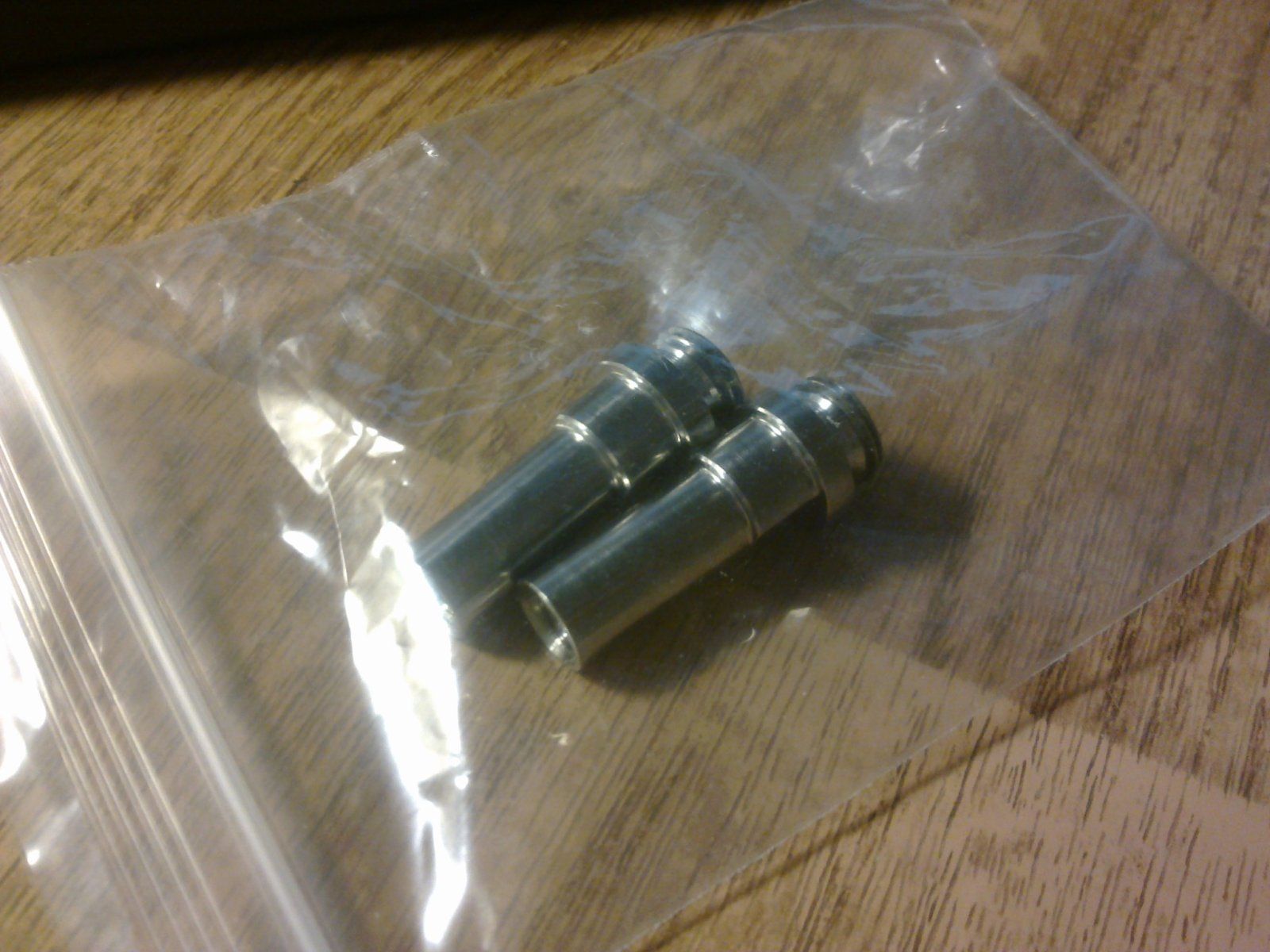

Die Tage hatte ich Titanium Canti-Sockel bei ebay gekauft, welche dann gestern eingetroffen waren. Es hatte mich schon die ganze Zeit gefuchst, dass die original Canti-Sockel am CenTi aus Stahl waren. War aber immer zu faul sie heraus zu schrauben, um nachzusehen welchen Durchmesser und welche Gewindesteigung ich für Tuning-Parts benötigte. Da ich aber die Woche mit Grippe im Bett lag, hab ich die Zeit genutzt und mal endlich nachgeschaut und dann auch passende auf ebay gefunden.

Die alten Stahl Canti-Bolzen wiegen 18,4 Gramm

Die Neuen aus Titan gerade mal knapp die Hälfte

Und somit wieder rund 9 Gramm Gewicht eingespart PLUS das gute Gefühl im Hinterkopf, nun noch mehr Titan am Bike zu haben.
Da ist man gleich wieder ein paar Millisekunden schneller unterwegs, mit diesem psychologischen Vorteil.

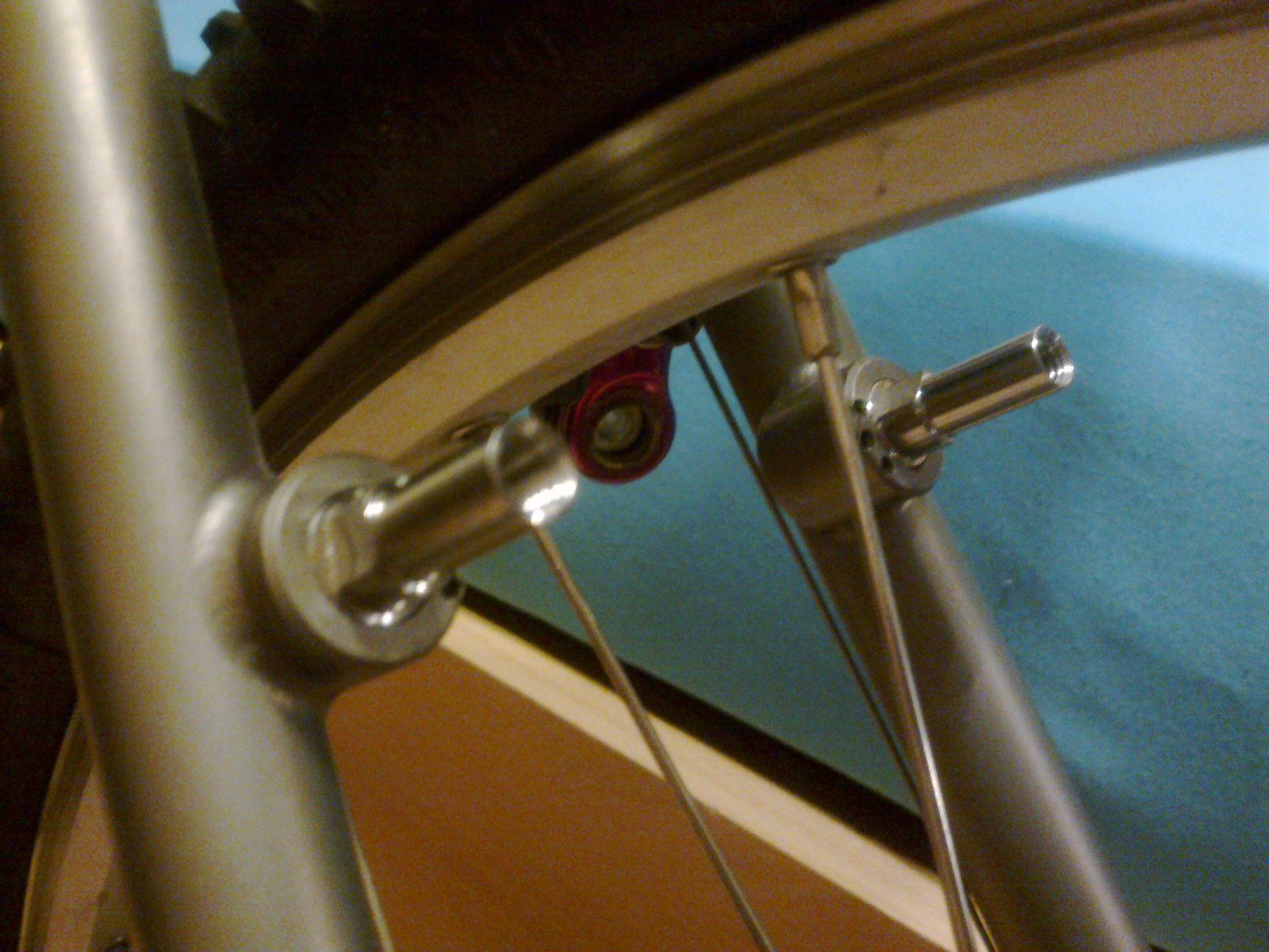

Ja, bei einem Alu-Rahmen hätte ich da auch meine Bedenken, weil Alu doch wesentlich weicher ist. Da hat man sich dann schnell das Gewinde im Rahmen ausgenudelt, bei so wenig Substanz. Aber Titan auf Titan, da geht das mit den 2 Gewindegängen schon klar. Man merkt beim anziehen dass da die Windungen nicht nachgeben. Loctide hab ich trotzdem mal rein geschmiert, damit es sich nicht lösen kann durch Vibrationen etc. Sonst hat man nachher unterwegs ne lose und schleifende Canti oder muss sie aushängen. Was ähnliches war mit letztes Jahr mit dem S-Bike an der Vorderrad-Canti-Bremse passiert, weil ich das Onza Chill Pill nicht fest genug angezogen hatte und dann der Bremszug ein paar Millimeter durchgerutscht war. Musste dann mit ausgehangener Front-Canti nach Hause fahren, weil ich Angst hatte dass der Zug komplett durchrutscht und mir dann das Vorderrad während der Fahrt blockiert und es dann womöglich zum Überschlag kommt... oder die RS Mag 20 dabei kaputt geht, weil die Sockel rausgerissen werden. Beides wäre übel gewesen.Ah, damit das keiner falsch versteht: Die wenigen Gewindewindungen halten im normalen Betrieb, speziell am Hinterrad, durchaus. Man muss nur beim Anziehen aufpassen und darf nicht zu dolle anziehen. Und damit das dann hält, eben auch Kleben.
Mit einem Alurahmen hätte ich allerdings Bedenken.
