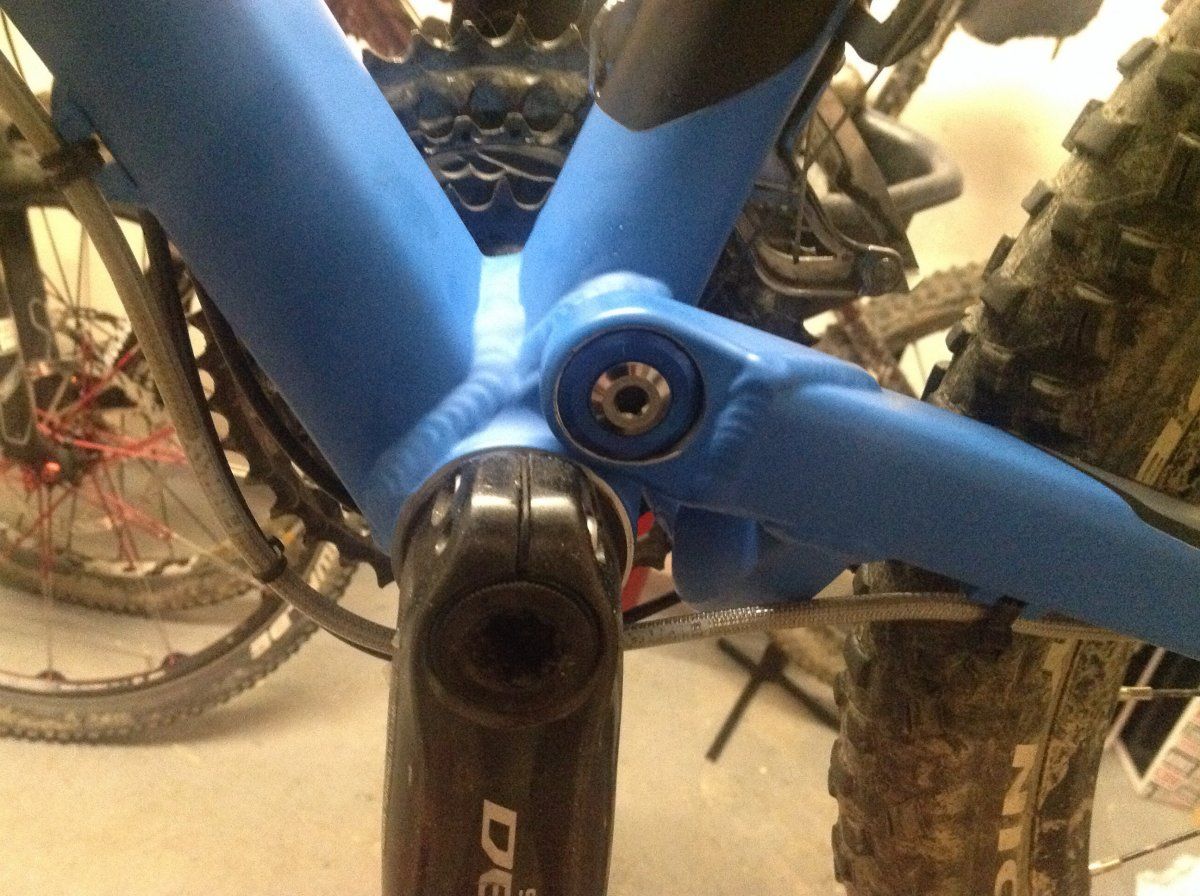

Da ja nur die Reste meines Alltagsbike drankommen, habe ich folgendes gemacht.
Und siehe da! Es ist Platz.
Sogar 2 mm. Mußte nur die Ecken leicht abrunden. Bei der Deore kein Problem, da es ja nur als Stadtschlam.e dienen soll.
Würde ich es aber so aufbauen wie ihr hier, hätte ich den schei$$ schon wieder zurückgegeben oder verkloppt.
Bei diesem Rahmen ist alles so halbherzig zusammen geschustert. Stolz sind die Cubis auf innenverlegte Seilzüge, aber unten baumeln sie am Steuerrohr entlang. Auch mit der Verlegung der Bremsleitung bin ich sehr enttäuscht. Hab im Internet geschaut und siehe da, es ist überall so. Das alles wäre ok, wenn Cube selber dann die fehlenden Teile wie, Zuganschläge oder Steuerlager liefern könnte. Selbst der Großhändler von mir wartet schon längere Zeit auf diese Teile und kann die Rahmen nicht fertigstellen. Daher auch das top Angebot für diesen Rahmen.
Hoffe nur das die Fahreigenschaft es wieder rausholt. Es ist mir schon klar das es kein flinker Hirsch wie meine LV sein wird. Aber dafür ein guter Tourer?! Das Mtb gefiel mir und ich hörte eigentlich nur gutes, aber jetzt wo ich mich mehr damit beschäftige, erkenne ich das ich kein Einzelfall bin was die Probleme angeht.
Nun gut, bin aber froh das ihr mir helft das Bike jemals ans laufen zu bekommen.
P.s. Als Zuganschläge habe ich mir etwas von den Hebeln der Felgenbremse genommen, sollte erst einmal gehen.
