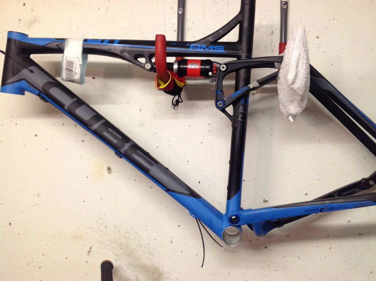

Hallo ihr lieben, wollte mir eigentlich mal ein cube ams 130 aufbauen. Doch schon jetzt könnte ich mich ärgern ...
Der Steuersatz, dachte da passt das Lager von einem meiner Litevilles unten (1,5) auf 1/8 aber nee. Da gibt es doch noch was größeres wie 1,5, Hmm. Gut gesucht kann ich aber keinen Steuersatz für das Bike finden um eine 1/8 Gabel fahren zu können. ( nein kein Tapered da Gabel noch vorhanden.)
Wer kann mir helfen? Wo kann ich es Kaufen? Wo ist es auch vorhanden?
Ps. Der Dämpfer bleibt nicht!

Den Steuersatz gibt's bei H&S Bike discount. Genau mir Dieser Bezeichnung. Oben ZS44 unten IS. Mess mal den untern Durchmesser des Steuerrohres. Beim AMS150 könnte man unten einen IS52 montieren. Musst halt auch die Bautiefe berücksichtigen, da die je nach Hersteller schwankt und du unten eine 45° Schräge hat welche als "Anschlag" dient.

Na den Rahmen hab ich von da für Mini kleines Gled bekommen, doch der Steuersatz ist nirgends lieferbar. Heul
Durchmesser 52 und Höhe inkls. Konus 11
Oben steht 44?
Blick nicht mehr durch.

in meinem AMS ist dieser http://www.bike-discount.de/de/kauf...8-reduzierhuelse-cube-edition-63877/wg_id-478 verbaut.
Allerdings wie du schon geschrieben hast, zur Zeit nicht bestellbar.
  • Oben: ZS44 / 1 1/8" - simi-intergriert mit 20mm Einbauhöhe (konisch)
  • Unten: IS52 - voll-intergriert mit Reduzierhülse für Tapered 1.5 und 1 1/8" Gabelschaft
ZS bedeutet Semi-Integriert (Zero Stack), die 44 gibt den Außendurchmesser der Lagerschale an, welche OBEN in dein Steuerrohr gepresst wird.
Der Innendurchmesser deines Lagers ist für 1 1/8 Schäfte ausgelegt (~28,6mm).
IS sind Vollintegrierte Lager die Ohne eine Lagerschale auskommen. Deswegen hast du im unteren Steuerrohr die 36° / 45° Schräge die dein Lager "Aufnimmt". Die 52 gibt den Außendurchmesser deines Lagers an. HIer musst du deinen Gabelschaft nachmessen, welchen Durchmesser dieser kurz vor der Gabelbrücke hat (Tapered) bei 1,5" liegt dieser bei ca. 30mm. Die Bezeichnung hierfür würde so aussehen IS52/30. Je nach Hersteller musst du die Bauhöhe des Lagers berücksichtigen. Cane Creek baut zu niedrig (Hab's bei mir ausprobiert).
Du könntest Dir nun einen Steuersatz selbst zusammen setzten, dazu gibt es bei diversen sortierten Websiten die Lager einzeln zu Kaufen, oder Frag mal beim FH um die Ecke ob er Dir weiterhelfen könnte...
Hier kannst du auch noch eine klasse Erklärung zu Thema Steuersatz lesen http://de.wikipedia.org/wiki/Steuersatz_(Fahrrad)
Er braucht aber den Reduzier-Gabelkonus für 1 1/8" Gabelschaft. ;)
Ansonsten passt der No 57, die untere Lagerschale kann man da weglassen.
