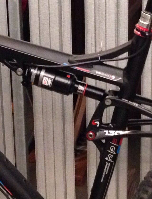

Hat von euch mal jemand in sein AMS 130 statt dem 200x51 Dämpfer einen 200x57 Dämpfer eingebaut. Habe demnächst auch ein AMS 130, jedoch mit einer 150mm Gabel. Dann wäre der Federweg des Rahmens bei 145mm.
Hallo Marc,
Ich habe über den Winter ein ams130 aufgebaut auch mit einer revelation 120/150 dualpos. Sieht gut aus auch mit 130mm hinten. Gefahren bin ich noch nicht aber Der Dämpfer muß meines Erachtens nach bei 200x51 bleiben, sonst schlägt der umlenkhebel an die sattelstange(siehe Foto) - da ist im ausgefederten Zustand gar kein Platz.
Rein passt der zwar, da ja gleiche Einbaulänge. Durch den größeren Hub hat man mehr Federweg, die Querstrebe am Umlenkhebel/Sitzstrebe schlägt dann aber beim Einfedern am Sitzrohr an. Evtl mit Offset-Dämpferbuchsen experimentieren.
Ich dachte, dass es bei einem 22" Rahmen eventuell funktionieren könnte. Platz für einen Ausgleichsbehälter hat man ja, zum Glück, das ist wenigstens was.
