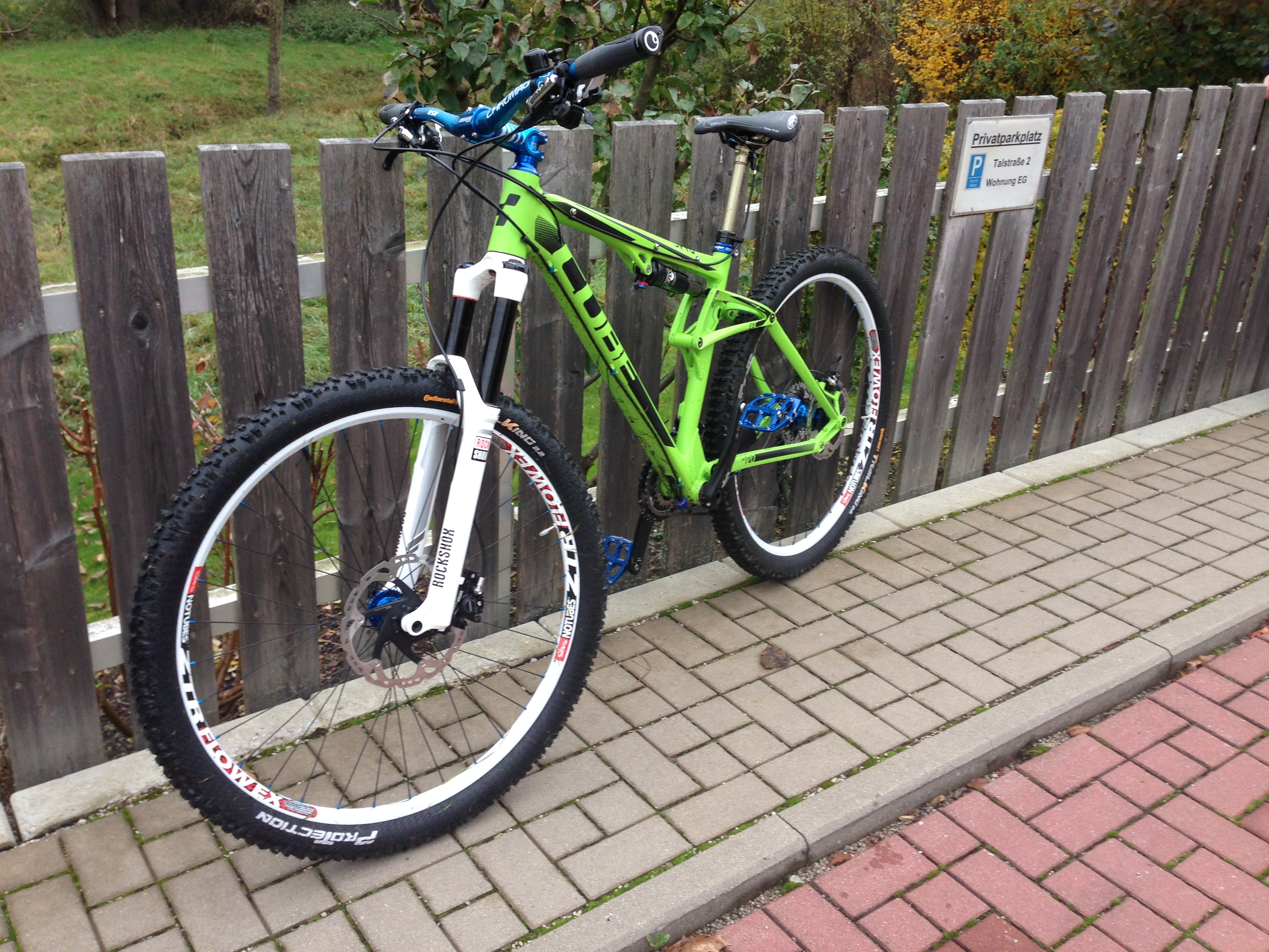

Heute habe ich meine erste Tour mit meinem neuen AMS 120 unternommen. Das Wetter war ideal,trocken und 10 Grad warm.
Ich bin begeistert von dem Rad,macht richtig Spaß.

@strohmi32: ...schönes Bike ;-). Und noch viel schöneres Panorama mit Chiemsee (sorry Bodensee)... nice.
Ich finde es krass, was Farben ausmachen. Ich habe nun schon so viele AMS 120 Bikes gesehen und jedes sieht anders aus. Wird nie langweilig...
Bodensee.. gut.
