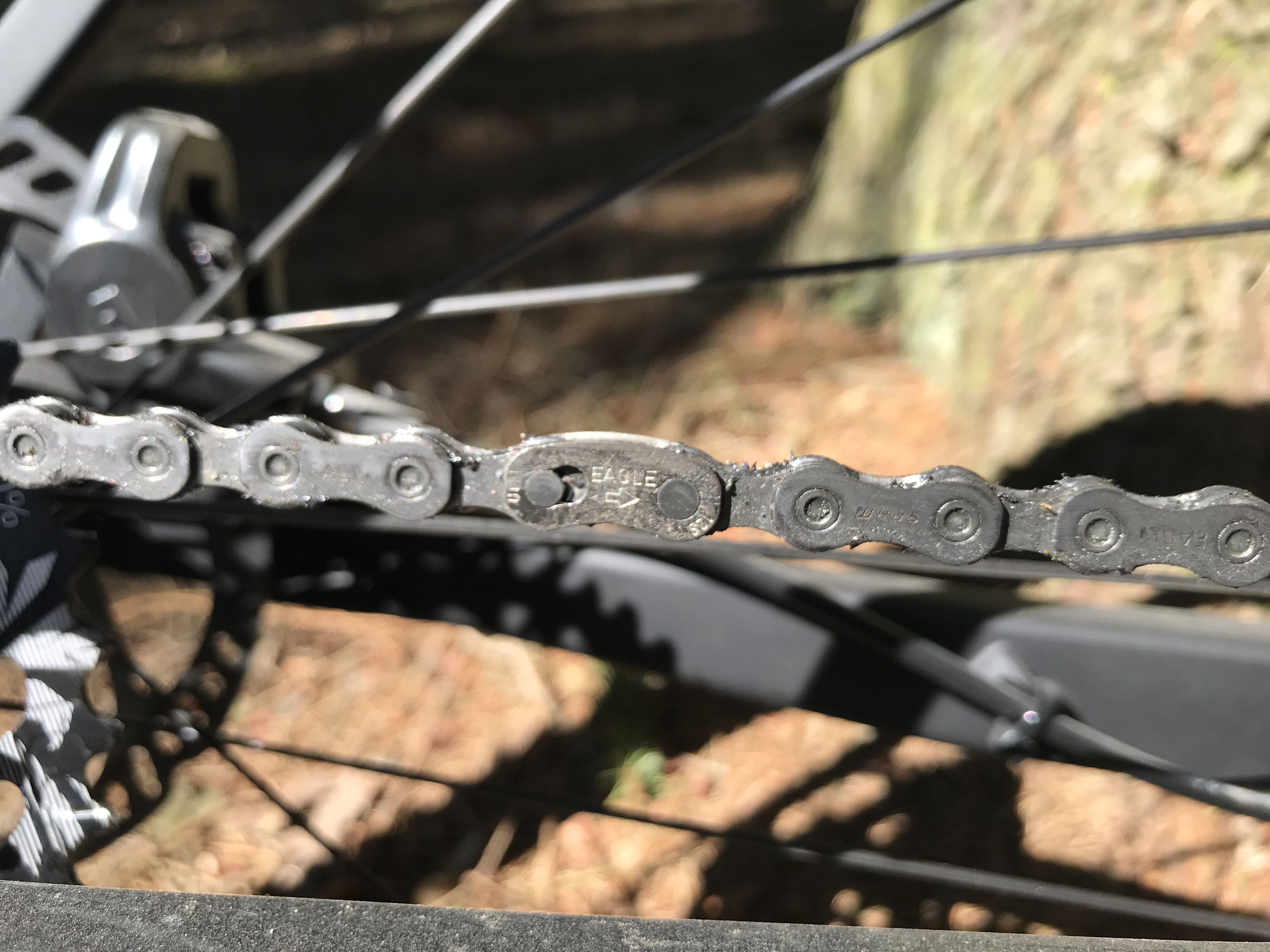

Ist die Kette richtig herum montiert? Zumindest die X01-Ketten haben oben/unten, ob hinten/vorne, weiß ich gerade nicht.
Danke, darauf habe ich jetzt noch gar nicht geachtet.
Das heißt es müsste auf der Kette einen Pfeil oder sonst eine Markierung für oben und unten geben?
So sieht das bei mir aus, das Kettenschloss hat einen Pfeil, auf der Kette selber steht Eagle. Oben auf dem Kopf, unten normal zu lesen.

Ok, danke. Also das ist beim mir aus so wie bei dir.
Den Fehler kann ich schon mal ausschließen. Es ist deffinitv der Schräglauf der Kette, das habe ich jetzt bei anderen auch schon gelesen. Zwar bei anderen Schaltungen, aber das Problem ist das gleiche.
Die Steighilfe, die ja gedacht ist zum Schalten auf die höheren Ritzel wirft im Rückwärtslauf die Kette dann eben wieder nach unten.
