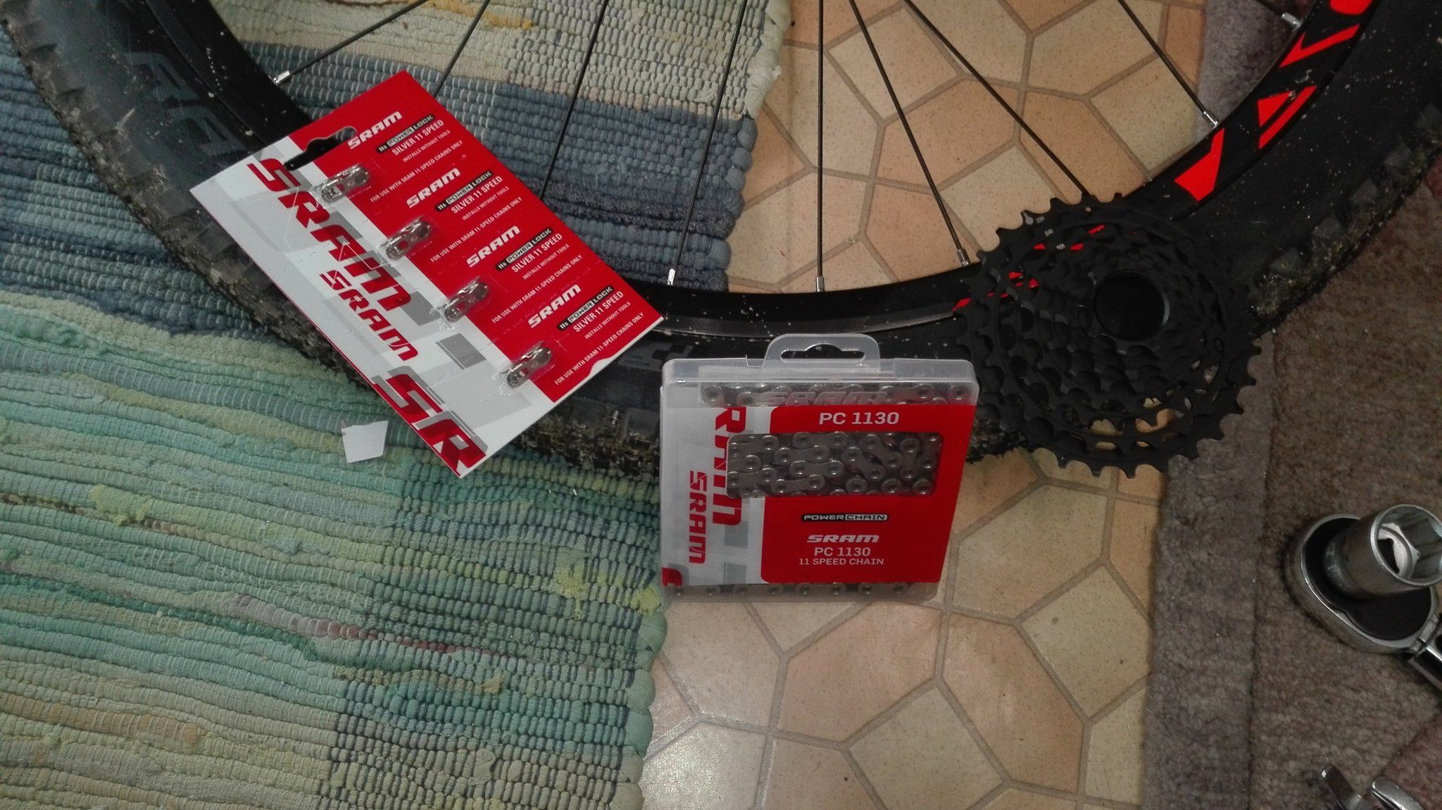

E*13 Umrüstung.. leider muss die Probefahrt noch etwas warten...
Ready to ride.
Alles wieder montiert,erste Probefahrt mit der e*13 war gut, kann jetzt am Berg einen 6km schnitt fahren, top.
