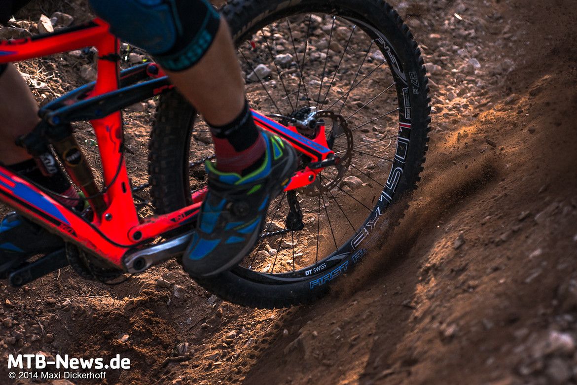

Gerade entdeckt:
Hi,
Also bei meinem 140er geht der Ausgleichsbehälter definitiv nicht rein.
Vielleicht klappt es ja bei einem 160er ab einer bestimmten Rahmengrösse.
Müsste mal jemand schauen
Kai
Beim Stereo 29 passt mit Sicherheit keiner, da ist der Winkel ja noch kleiner.
Beim Stereo 650b könnte allenfalls der neue Fox X CTD passen, da ist der AGB nicht so lang wie beim Monarch Plus.
Vielleicht hat man inzwischen doch bei den Action Team Bikes da was geändert oder eine Sonderversion von Fox (kürzerer AGB?, auf dem Aufkleber steht RAD).
hey!
ich glaube leider, vinci hat recht. hab mich mit der Thematik schon im Herbst auseinander gesetzt und versucht, möglichst viel information aus dem netz und über das ausmessen von Fotos usw. zu ergattern.
bin auch der Meinung, dass sich bestenfalls der Float X ausgeht. und auch bei dem bin ich bei einem M-Rahmen skeptisch. fährt Maxi einen M oder L-Rahmen???
würd mich natürlich freuen, wenn ich falsch liege!!! also immer nur zu! den Dämpfer bestellen und mich widerlegen!!!
grüße emil
